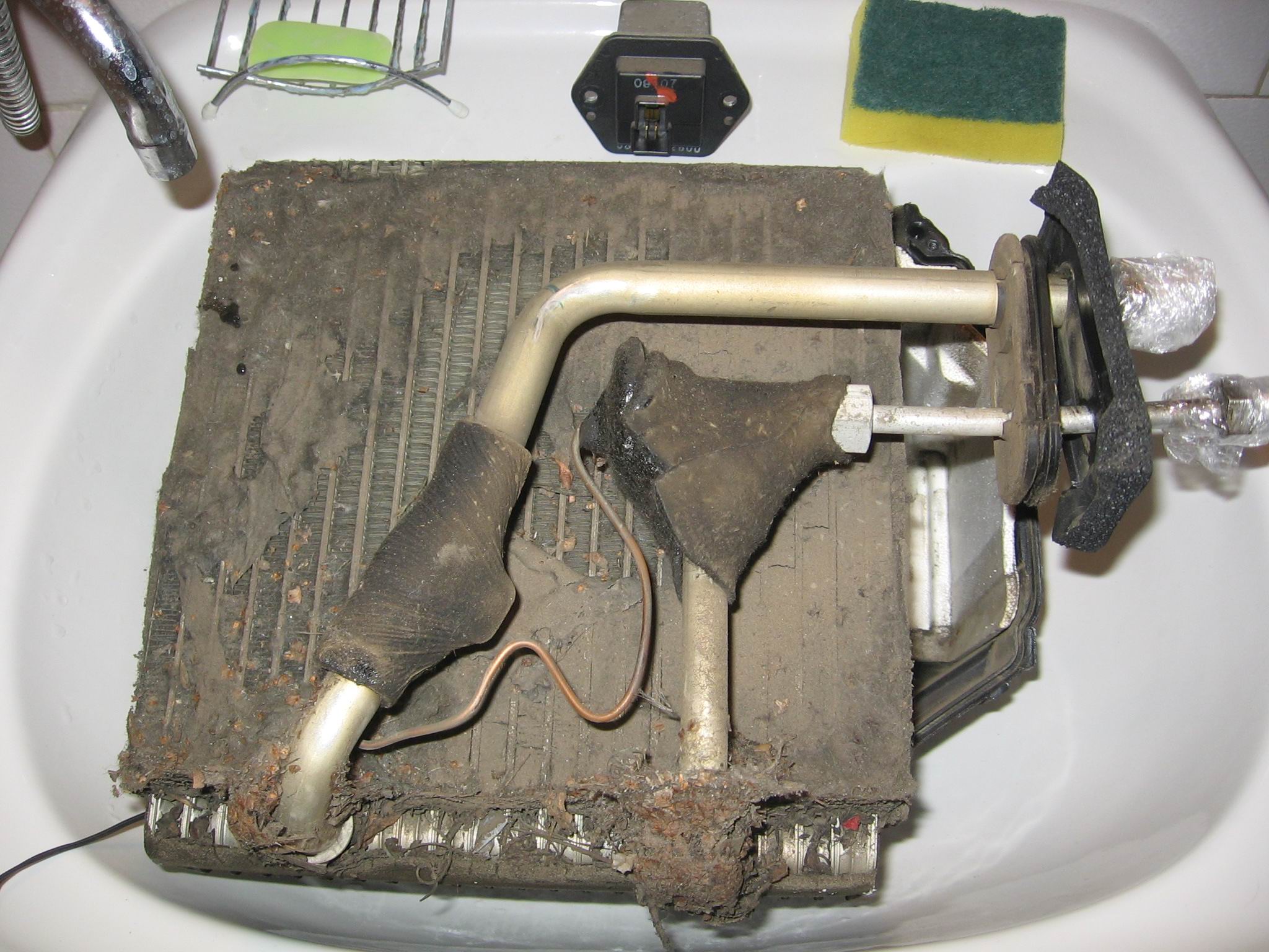

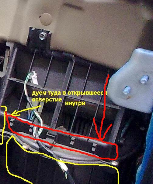

    Пока морда машины разобрана, решил озадачиться реанимацией радиаторов испарителя и отопителя.Разобрал все и мягко говоря, ох..ел. Думал, что там грязно, читал многие темы на форуме по этому поводу, но чтобы испаритель кондея был просто забит сплошняком!!! (как только через него воздух проходил!!!). Фотки скину позже, кроме пыли, превратившейся в сплошную шубу, там были листья, мухи и еще много всякого барахла!В итоге сейчас созрел к установке салонного фильтра, но, в отличие от Вехи, на Акс салонный фильтр воткнуть по их методике не так просто. В Аксах гораздо меньше места между вентилятором и самим радиатором испарителя, так что туда впихнуть фильтрующий элемент просто так не получится. А вообще - очень хочу поставить фильтр ДО вентилятора, пока в раздумьях по месту и способу его установки.Если есть толковые идеи - предлагайте, обсудим!продул...2.JPG воспользуюсь чужой фоткой, у автора прошу прощения заранее :)думаю попробовать врезать фильтр туда, где обведено красным. Пока еще не обдумывал, что это за собой потянет. как минимум, либо изменение геометрии корпуса вентилятора, либо отказ от перевода заслонки в положение "забор воздуха из салона".продул...2_1.jpg Надо думать

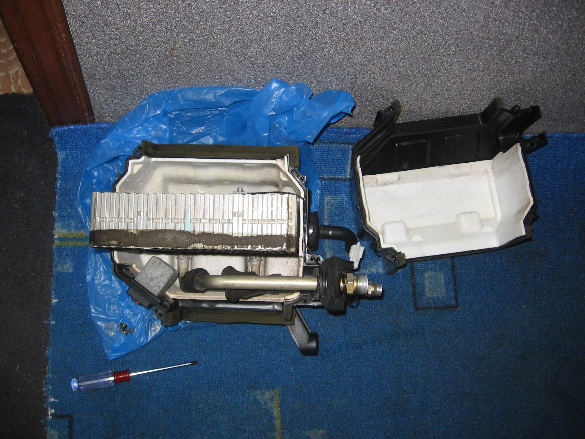

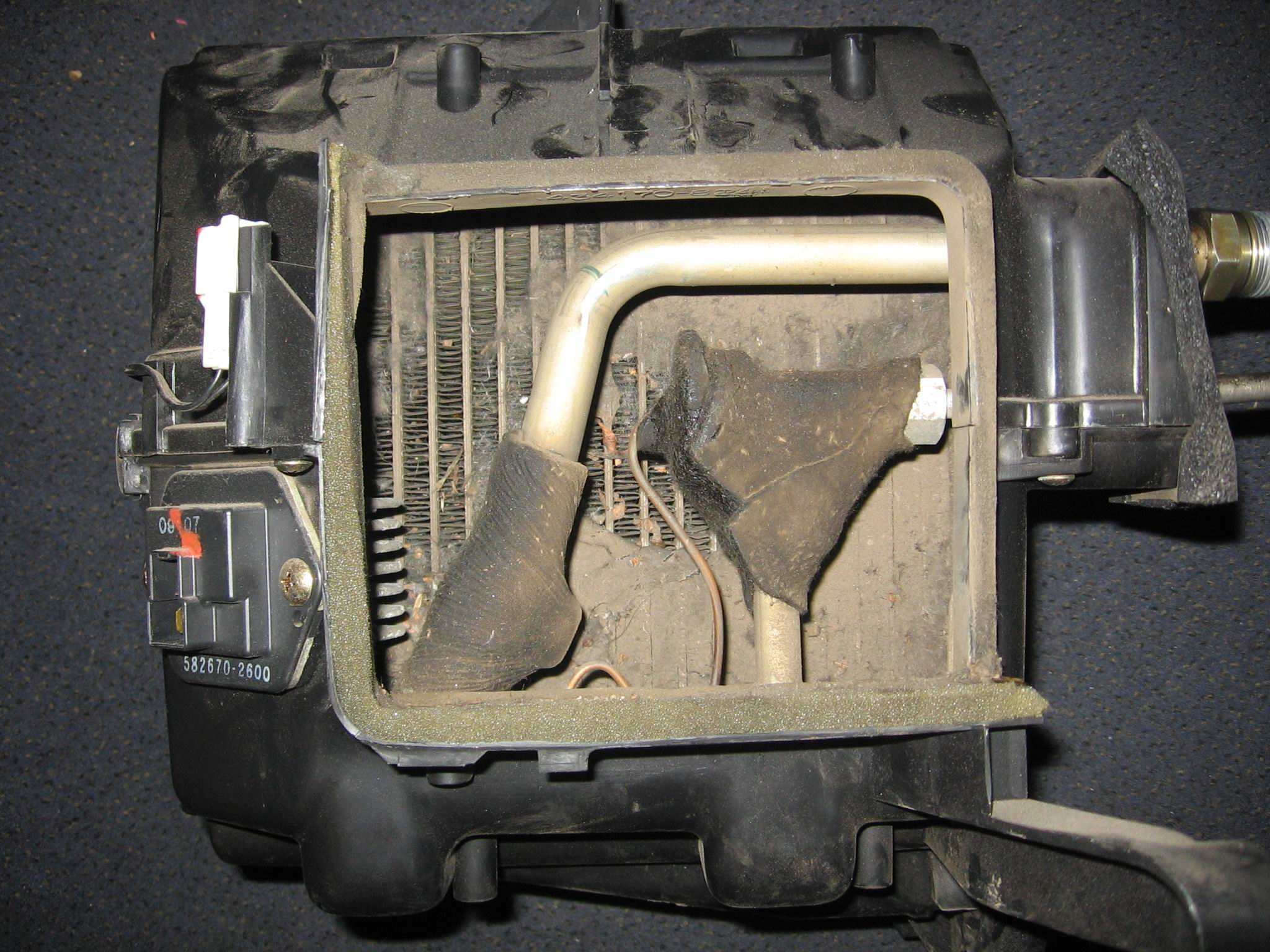

    а вот и фото:

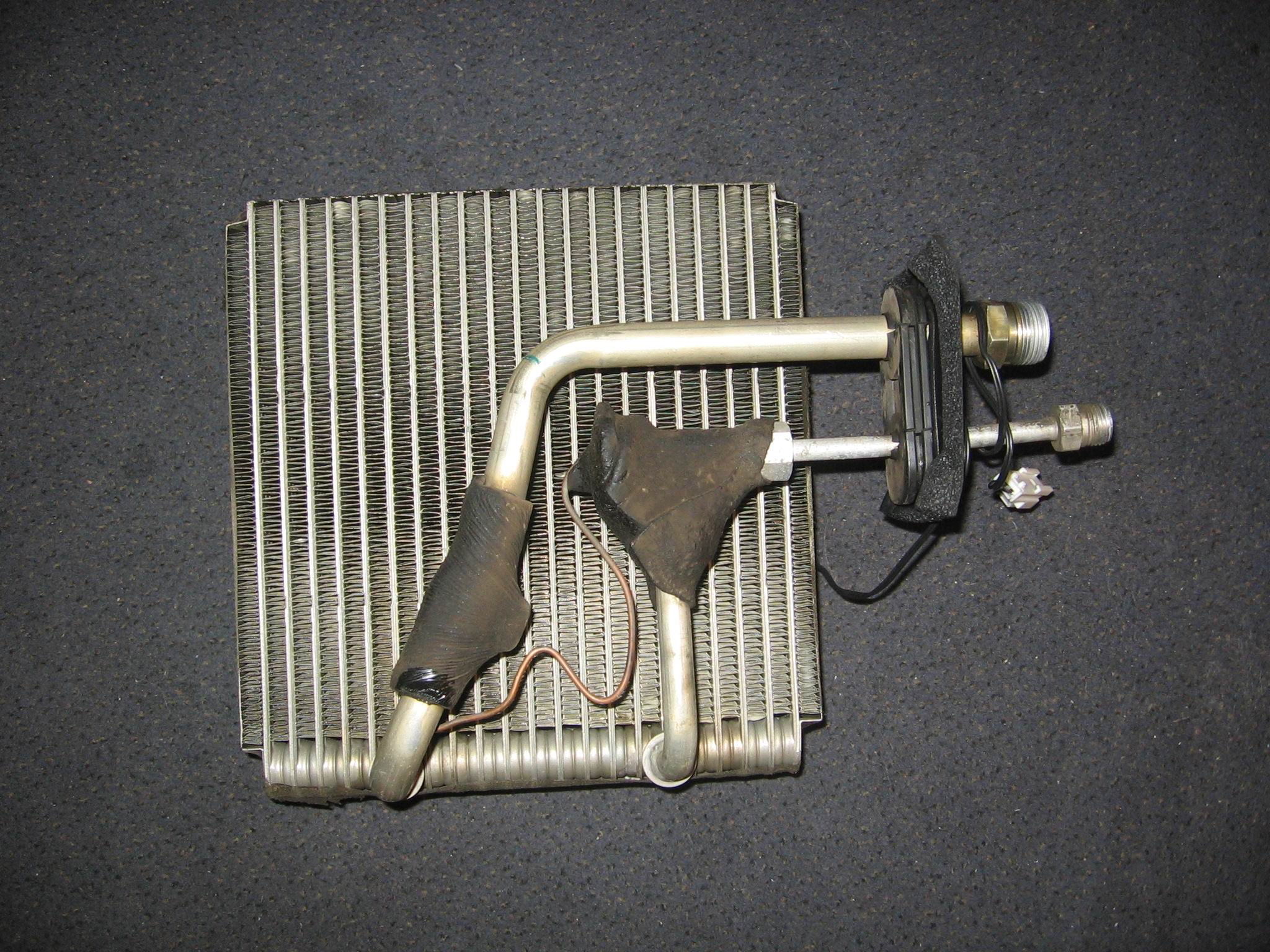

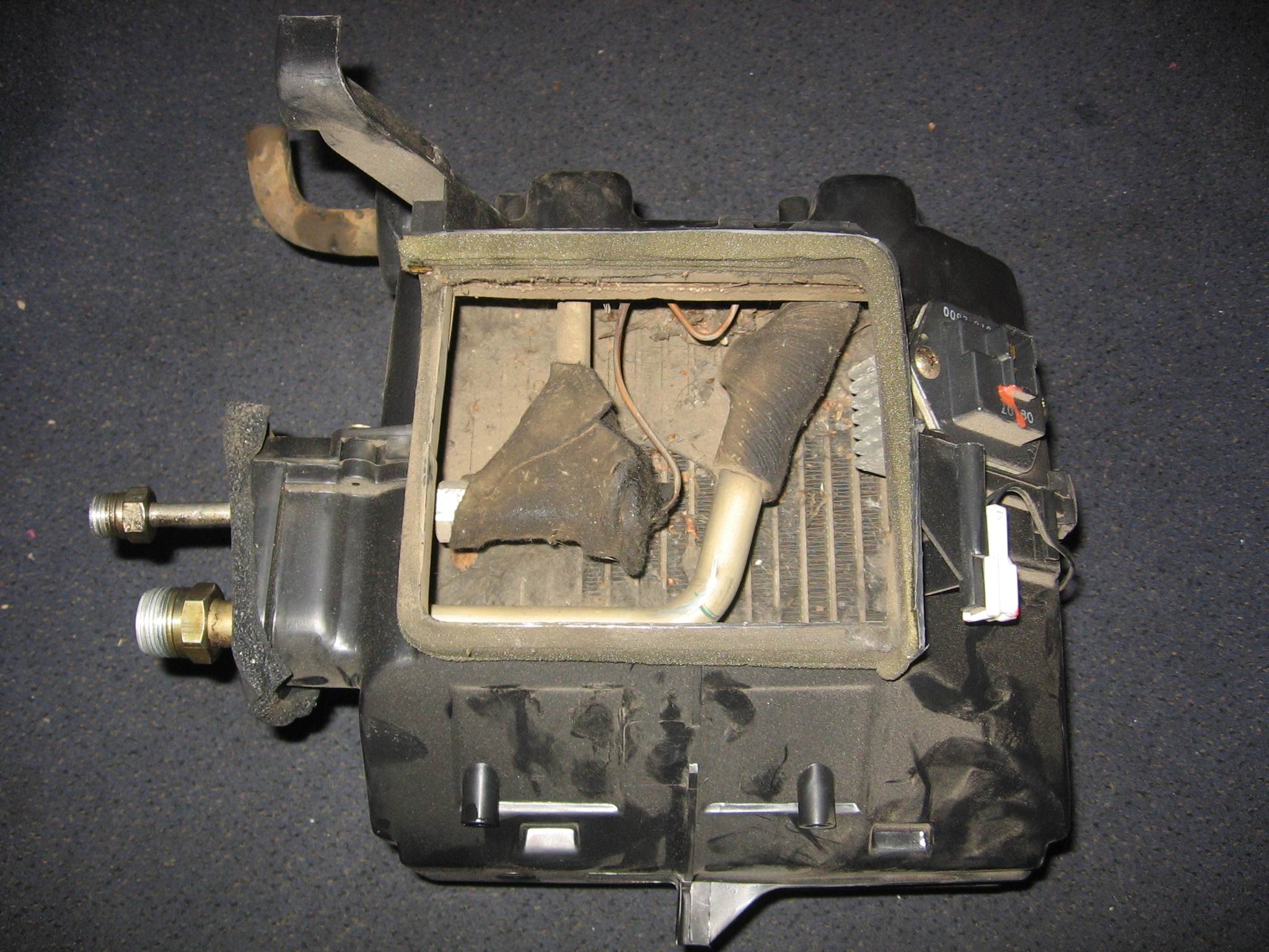

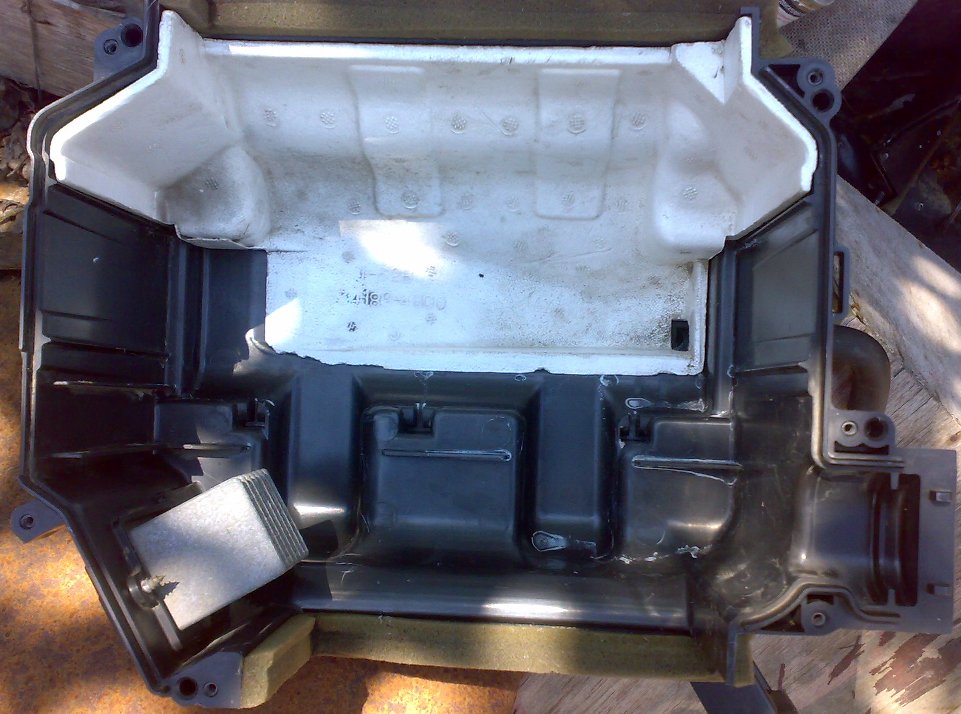

    а вот каким он должен быть на самом деле:IMG_1212.JPG называется, почувствуйте разницу!!! IMG_1211.JPG под установку фильтра практически нет места, если только пилить радиатор регулятора вращения вентилятораIMG_1214.JPG Кто может сказать, какая длина Монтереевского или Вехиного корпуса испарителя? И какое расстояние до крепежных болтов от края?Аксовский корпус длиной 20,5 см, верхний болт ставиться в 9 см от левого краяНа вехах есть отдельная выштамповка под установку фильтров, на Аксовких корпусах таких нет30052009766.jpg и еще вопрос (господам разборщикам): У кого сейчас завалялся корпус от испарителя кондея? ;)

    Мне кажется, что в Аксе испаритель сам шире, хотя не факт. Последняя фотка - это с Акса или нет? Там видны направляющие под фильтр.

    А если попробовать замутить что то типа такого: от вытяжки
    #10 VladTr
    Отправлено 16 декабря 2011 - 07:17
    последняя фотка - Гарри Злого, я ее для сравнения выложил
    теоретически - без проблем, только как его менять? надо делать люк чтобы фильтр вынуть-поставить с минимальными усилиями по разборке системы вентиляции. А тут это сделать совсем непросто будет. причем есть еще один момент: надо чтобы фильтр плотно устанавливался в корпус дабы через неплотности и щели пыль не летела дальше

    за счет изменения конфигурации правого отсека, там вынесен радиатор вентилятора вправоесли колхозить из Аксовского корпуса, то есть одно условие: надо обеспечить плотное прилегание фильтров к радиатору испарителя.Либо наклеивать что-то на сам радиатор (типа поролона), либо на фильтр.И тот, и другой вариант - не вариант (прошу прощения за каламбурчик :) ) по одной простой причине: поролон будет задираться при снятии-установки фильтрующих элементов. Надо подумать :)Есть еще один минус: передняя стенка у нас сделана под углом, то есть фильтр будет сминаться. надо учесть все это
