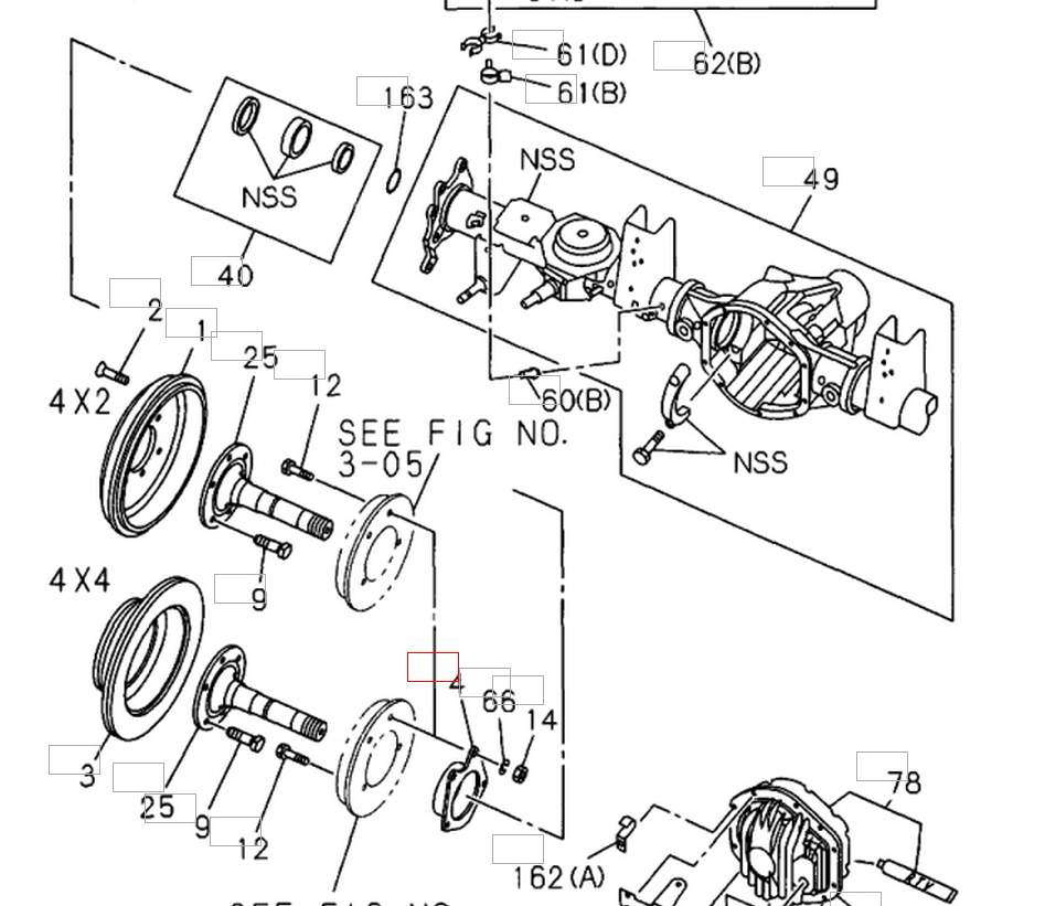

    #29 Cento
    Отправлено 04 апреля 2015 - 12:14
    Cento
    • 860 сообщений
    • Moscow, Rechnoi
    А почему кольцо АБС одноразовое??? Номерок у него какой?
    #30 Cento
    Отправлено 06 апреля 2015 - 09:10
    Cento
    • 860 сообщений
    • Moscow, Rechnoi
    Вот сижу и ищу на картинке кольцо АБС.... Не могу понять где оно....
    #31 Zloalex
    Отправлено 06 апреля 2015 - 09:22
    Zloalex
    • 2 347 сообщений
    • Хлебниково
    • Isuzu Axiom 02 AW30-40LS
    Если машина 2001-2002 годов выпуска, то кольцо ABS, равно как и единственный датчик, находятся непосредственно в корпусе дифференциала, а не на полуосях.
    #32 Cento
    Отправлено 06 апреля 2015 - 12:15
    Cento
    • 860 сообщений
    • Moscow, Rechnoi
    Вот у меня в корпусе.... 2002-й год...
    #33 Алекс1979
    Отправлено 10 апреля 2015 - 22:12
    Алекс1979
    • 10 сообщений
    • Isuzu rodeo 2003 lSE
    Это сет под номером 40 сальник подшибник и кальцо АБС. кальцо абс не разовое но его тяжело снять,поэтому лучше иметь полный сет.

    #36 Cento
    Отправлено 17 июня 2015 - 17:59
    Cento
    • 860 сообщений
    • Moscow, Rechnoi
    Вообщем оказалось, что все просто - кольца абс у меня нет. Снятие и замена - час. Старое все аккуратненько срезал болгаркой (кольцо и внутреннюю обойму подшипника), поскольку кожух тормозного диска мешает нормально сбивать. Собирая, уплотнительное кольцо нагрел горелкой - заскочило на вал со свистом :-)
