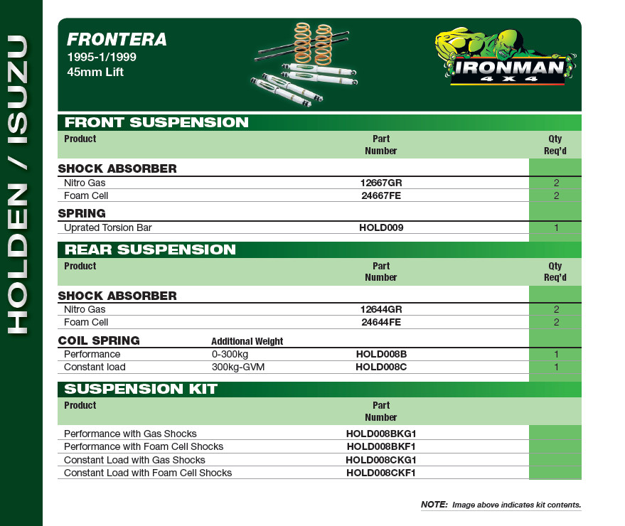

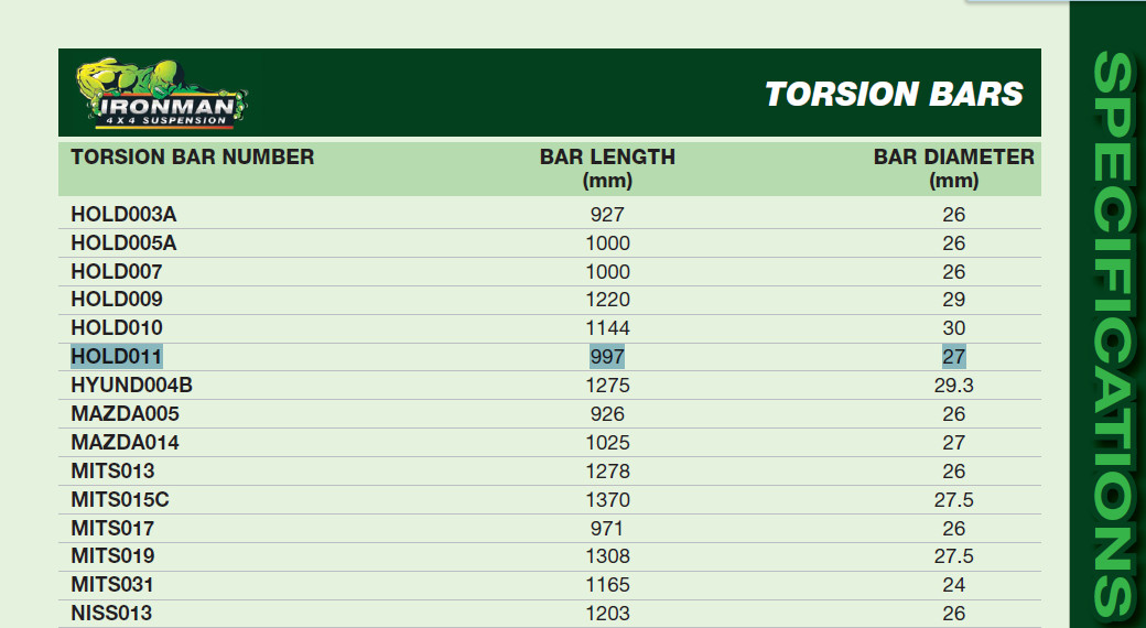

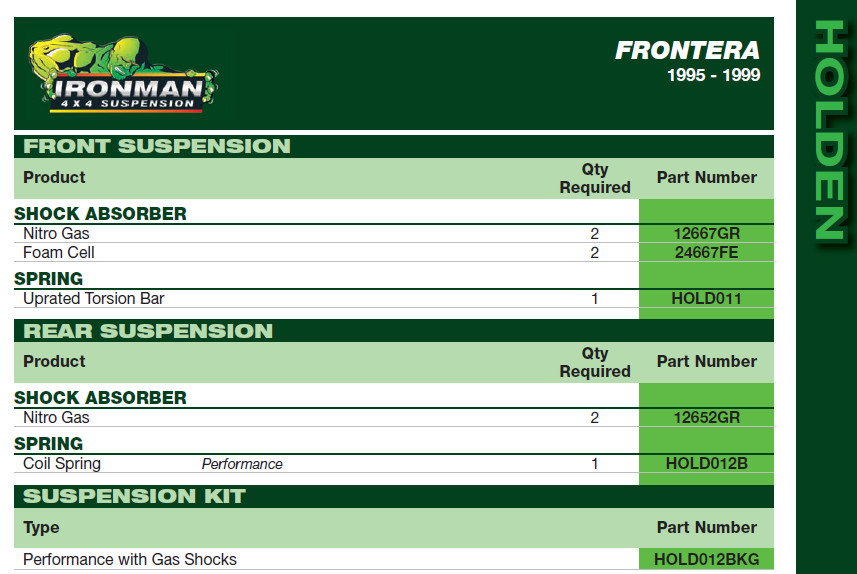

    в заблуждение вводят два католога IRONMANФото ниже: длина 997мм и 1220ммтак какой правильный? иль пля наверно один на 3хдверку, другой на 5ти ???
    Вот ты и ответил на свой вопрос. А для самоуспокоения можешь сам смерять у своего авто длинну торсиона и его диаметр.
