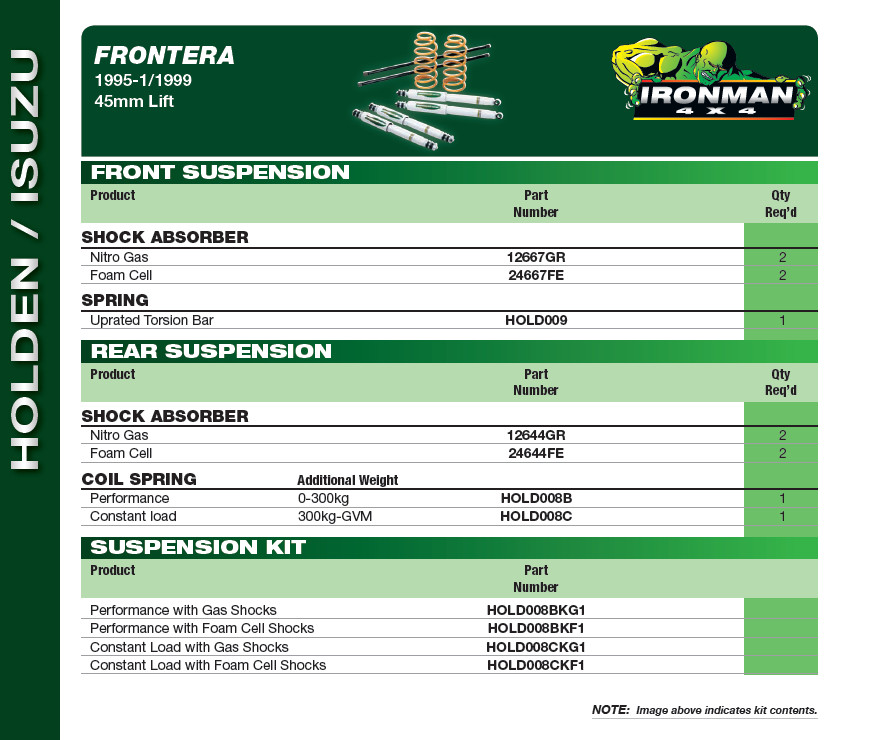

    скоро весна и хочется впихнуть большие калёса B) ну и собственно заменить убитую подвескуимеем тыщ 15 покачто, что хочется:заменить 4 амортизаторазаменить торсионыпоменять пружины+ поднять подвесочку дюйма на 2 и вставить 33 каточкикомплект от иронмана больно дороговат, собственно вопрос:у когонить есть размеры штатных и под лифт амортизаторов и пружин?комплект айронмана больно дороговат :(что посоветуете?

    чёто много, как самый дорогой вариант рассматриваю этот:http://www.4x4ru.ru/?id=2270http://www.4x4ug.ru/...af51eb154fecd27http://www.autoventu....php?idtov=1285самый дешевый http://4x4magaz.ru/s...era-1995-1-1999вот цена 33-35к, щас нужно найти размеры амортизаторов и подобрать по катологам дешевенькие :)нашёл ссылку на оф сайт с размерами:http://www.ironman4x...structions.htmlбудем подбирать:)

    на этих фотках он без переднего редуктора, она патом его имплантировал, но учитывая мои скудные познания в англ яз было не оч хорошо...а я тем временем нашёл католожик айронмена:)
