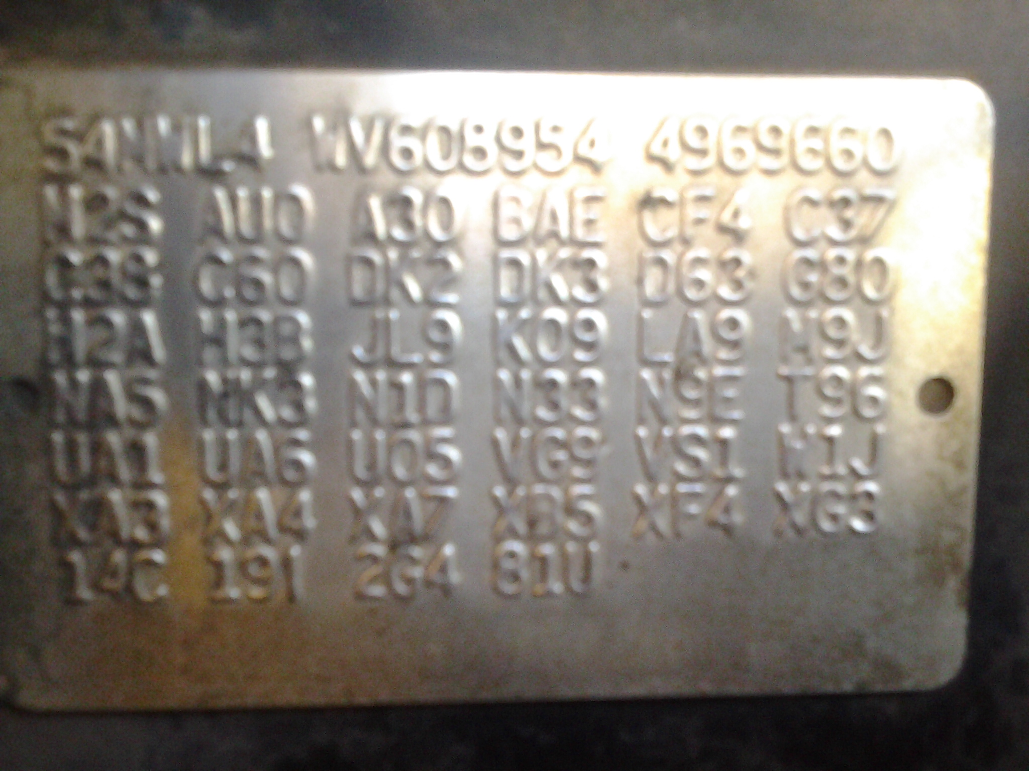

    ребята просветите пожалуйста:собрался менять масла в мостах,не знаю какой диффиринциал стоит в заднем мосту.на форуме писали (не могу найти) что можно определить тип по табличке под капотом,фото таблички сделал что смотреть не знаю

    вывесить задний мост и покрутить колеса руками проще простого ;) стоило бы проверить все же
    Я вывесил и покрутил только не понял ни хрена за колесо крутю крутю, а второе не крутится, может потому что кардан снят был.Наверно да.
    #29 VladTr
    Отправлено 29 мая 2012 - 22:55
    • 23 259 сообщений
    по табличке только гадать, может у тебя мост менялся предыдущими владельцами.Вывеси задние колеса на домкрате и покрути за одно. будут крутиться в одну сторону - ЛСД, в разные - обычный дифф
    если второе не крутится - обычный мост. ЛСД полуоси меж собой блокируетКак вариант - скинь крышку моста, сразу все предельно ясно станет, если все равно масло менять

    я думаю должно крутиться в другую сторону, а с лсд в одну и туже не так?

    мост вряд ли менялся,попробую вывесить его и покрутить

    Может колодки зажали барабан ? Проверять надо как раз , чтоб хвостовик редуктора был свободен

    нет, не обязательно. А снять один раз и понять, что за мост у тебя на самом деле стоит - вот это уже обязательно!
    может колодки, а может подшипник нифига не крутится
    Да можно!Код G80 Указывает на мост с ЛСДЕсли же я правильно помню :)
    Правильно, а конкретно по VIN комплектацию с расшифровкой по-русски можно еще увидеть на elcats.ru, коряво, правдаG80 ОСЬ,С ПОВЫШЕННЫМ ВНУТРЕННИМ ТРЕНИЕМ

    значит получается что мост с ЛСД,раз в третьей строке на табличке прописано G80?
    Значит получается что да :)
    :) на заводе точно был, а после и поменять могли, причём у некоторых не те передаточные числа стоят
