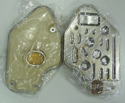

Нашел фильтр, родной ждать долго и дорого, есть замена кажется от BMW, номерок :Кат. номер: SF202A , стоит 390р.,
выглядит так :

Пройденный этап, там заборное отверстие может по другому стоять, высота бортика заборного отверстия может быть другой, поэтому если уж нет сейчас под рукой оригинала, то лучше прополоскать то что есть и поставить обратно, у тебя же вроде по России не езженный, так что скорее всего оригинал.Нашел фильтр, родной ждать долго и дорого, есть замена кажется от BMW, номерок :Кат. номер: SF202A , стоит 390р.,
выглядит так :
Получается и этот не подойдет??? Я дал каталожный родной, что здесь на форуме озвучивали, по нему пробили аналог, т.к. родного естессно нет в наличии..Ну а этот уже заказал...Короче если подойдет, то хорошо, покатаюсь немного после замены и через некоторое время(месяцок, пару недель) можно опять масло махнуть для верности...будет 70% обновление , а за это время и родной фильтр надыбаю...
выглядит так :
