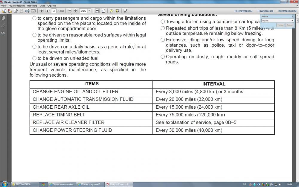

    Смотри на этом моторе за тепловым режимом и не глуши сразу после остановки в жаркое время, после нагрузки.
    Дай поработать 2-3  минуты и смотри на температуру через диагн.разъем
    Масло через 5-6 тыс. км, если хочешь ему жизнь продлить

    При выключении зажигания вентиляторы я так понимаю не работают? За табличку отдельное спасибо. Люблю первоисточники.
