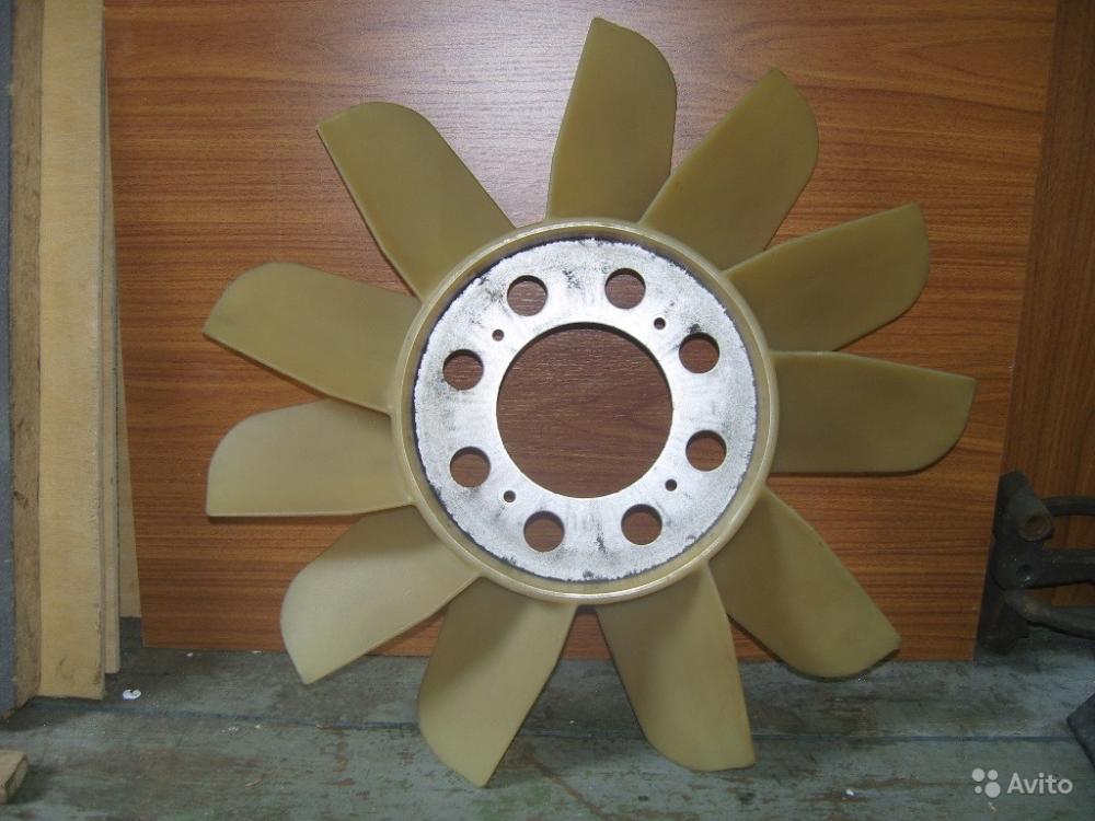

    Крыльчатка такая стоит?

    Кстати да... Там ещё крыльчатки разные были..
    Ну да... И крыльчатка с чуть по другому разнесенными отверстиями под другую муфту
    завтра гляну, я уже не помню какая она у меня.
