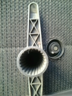

    Еще хотел спросить.
    Очень уж хочется электрические стеклоподъемника.
    Нашел на одном разборе, ценник по 40 долларов за штуку.
    Но они с 4-х дверки.
    В связи с этим вопросы:
    1) смогу ли я их с небольшой переделкой вкрячить к себе, я имею в виду длину рычага и т.д.
    Ставил себе на передние двери какие то универсальные, правда в установочном центре.
    Коробка с з/частями от них помоему в гараже лежит .
    Постараюсь найти и сфотать.
    Знаю точно, что кнопки ставили 10-ные, а мотор подцепляется к штатному рычагу

    большое стекло другое?

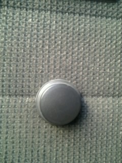

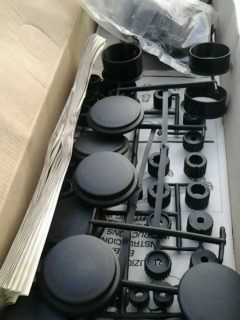

    отверстия закрываются заглушкой(приличной) которая идёт в наборе с подьёмниками,кнопки врезал в обшивку двери

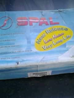

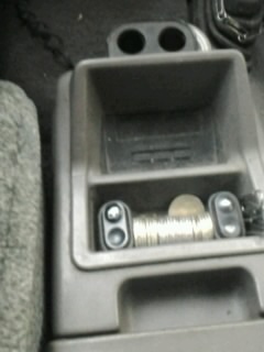

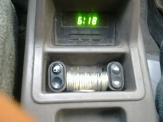

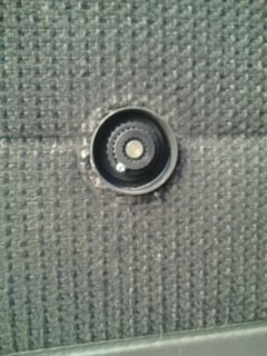

    Отверстие закрыто съемной заглушкой и служит для аварийного откр. или закр. стекла если электричество пропало.(спец.ручка прилагается) Кнопки врезали в центральную консоль возле часов. Мотор крепится штатно ничего резать не нужно.

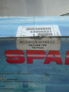

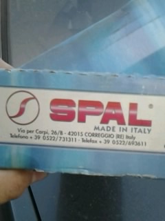

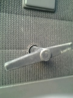

    ____0194.jpg ____0195.jpg ____0196.jpg ____0197.jpg ____0199.jpg [atta c hment=97091:____0200.jpg]____0201.jpg ____0203.jpg 0 3.jpg]____0204.jpg ____0205.jpg [attachment= 9 7097:____0207.jpg]____0210.jpg Обещаные фото Еще кнопки можно поставить так___51_3.jpg Что то как попало выложились

    Большое спасибо за подробные фото и отчет.
    На семейном совете решили что именно так и сделаем.
