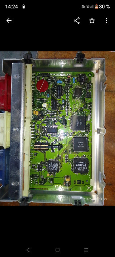

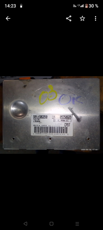

    Погрузился я не глубоко в чиптюнинх. И в общем-то ни чего не понятно но тем интереснее. Когда то очень давно прошивал блоки управления квадракоптерами и РУ самолётами, стоял как говорится у истоков ФПВ на любительском уравне. И вот опять. Зарегился на ихнем форуме, немного там нубствую, пока не послали. Хочется здесь узнать все что известно о блоке. Почему проблема с отключением ИМО? Цель просто поковыряться в программах. Начать с чего то же надо. Тем более блок подопытный. Снятый с моей машины давно. Причина не запускался мотор по всей видимости из за ИМО. Этот блок был заменён на другой с разборки с ключами. Чем сейчас можно считать прошивку с этого блока. Машина ОФБ 2,2 бензин X22SE.

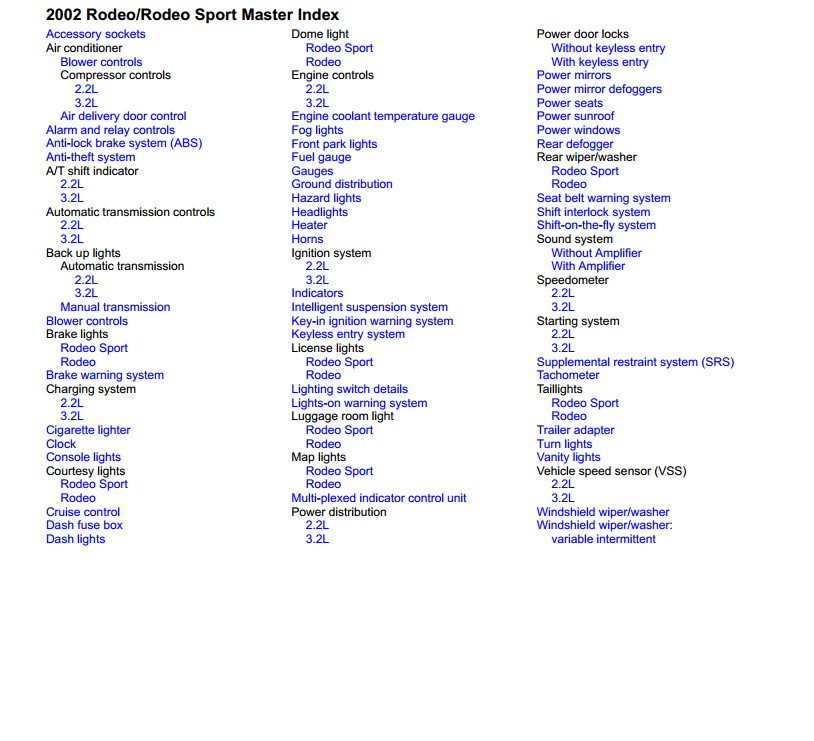

    Вроде простой вопрос. Нужна распиновка ЭБУ. Помогите с названием. В каталоге какой блок указать?
    тебе нужна электросхема.
    Парни ее скачивали отдельным сборником в пдф.
    Заглавная станица, выглядит типа так:

    Тут на форуме мало технарей. Большинство относятся к автовладельцам, а не к автолюбителям. Понимаете разницу? ) А уж касательно вопросов чиптюнинга - и того, может, пара тройка человек с этим знакомы.
    Сразу говорю, я не чип-тюнер, я просто электроникой увлекаюсь. Потому не знаком со штатными средствами чтения прошивок из наших блоков. Но, вроде как, диагностический интерфейс это позволяет. Самому интересно, как это можно было бы сделать, не выпаивая ПЗУ. А отпаять - всегда можно, и прочитать прошивку любым доступным программатором. Например, я пользуюсь программатором T48. Поэтому, не совсем понятно, в чем ваш вопрос. Другое дело, что и какими средствами вы будете в прошивке править?
    По распиновке ЭБУ.
    Заходите сюда: https://autoinfo24.r.../opel/frontera/
    Качаете документ: "Workshop Manual Opel Frontera 1999-2001 г." (он будет в zip-архиве, 35.8 Мб)
    Под ваш X22SE распиновку разъемов смотрим cо страницы 719 (или раздел 6E1-17)
