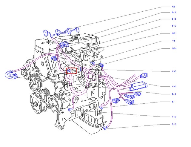

    2. Если чистый Y, то мозг находится на ТНВД.
    Вот картинку из ТИСа дёрнул. Разъёмы Х92 и Х93.

    центральную панель разобрали,нашли только блок подушек безопасности. а снять нужно для того чтоб прописать коды. через диагностический разъём не получается,не принимает код. с начало думали что иммобилайзер шалит,а оказалось что до него даже не доходит дело. а коробочка с разъёмами снимается отдельно от ТНВД и если снимается,то легко ли? просто снятие ТНВД такой "праздник"

    туда лазили. видел блок подушек(желтый) ниже ничего нет,ни листа защиты,ни проводов. только метал центрального тоннеля. в панели, на правой стойке, два блока. как объяснили,сам иммобилайзер и блок родной сигналки(?) так я понимаю что остаётся только на самом ТНВД?

    ...так я понимаю что остаётся только на самом ТНВД?
    Да.
