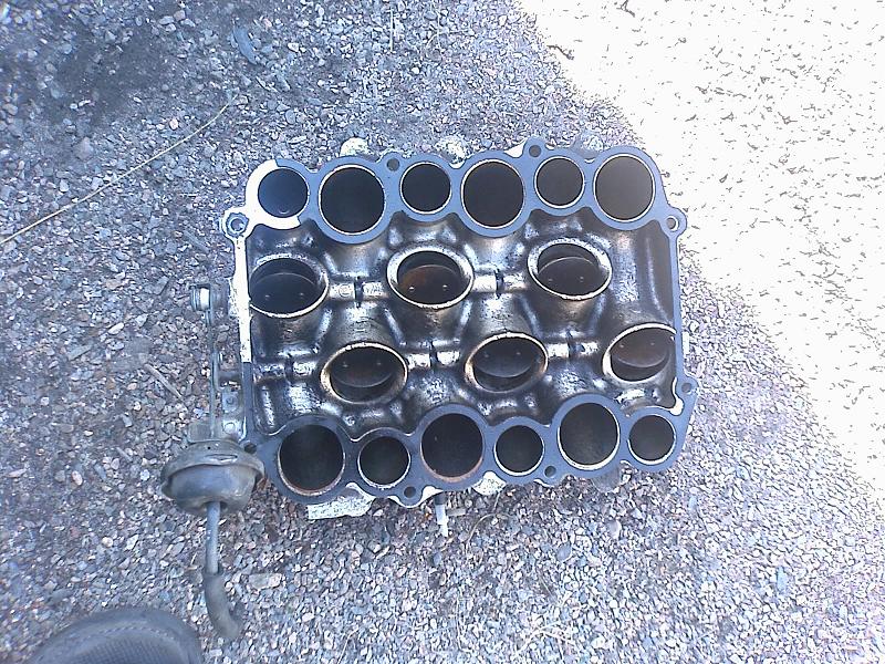

    вот уже не первый раз слышу про открученные внутренние заслонки,думаю мож тоже к весне заказать комплект прокладок да залезть глянуть эти заслонки,фото не делал случайно?

    Да, будьте добры скиньте фото этих заслонок, товарищ который чистил дроссельную заслонку говорил что внутри никаких заслонок не было.....? :huh: Датчик заслонки где заказывали, сколько стоит?

    Вот они. Внутри Но у меня было намного больше гуталина. При снятии верхней крышки надо топливную рампу снимать. Лучше манжеты сразу менять я когда ее снял нижние колечки были убиты,точнее их почти не было. Номер датчика 8972546810
