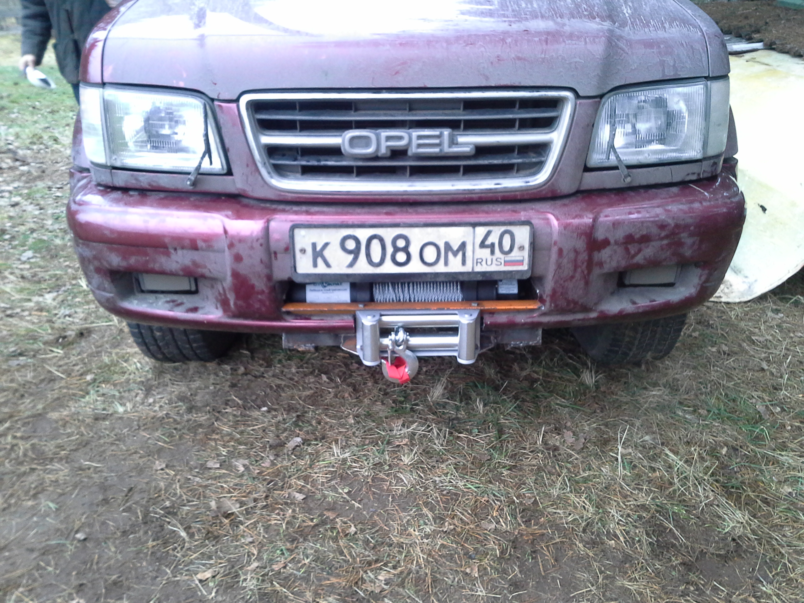

    В итоге получилось, что клюз практически не выступает за бампер. Надеюсь, гайцам придираться не захочется.
    Дорожный просвет тоже не уменьшился, так как крюк торчал заметно ниже.
    Завтра прикручу 2 рым болта по краям корзины, чтобы они как бы были продолжением линии рамы.
    Пока что пульт управления провел под капот и бросил там. В планах провести управление в салон. Ну и осталось покрасить корзину.
    Лебедка Стократ 9500 HD WP
    Буду рад любой критике. Оно всегда полезно. :blink:

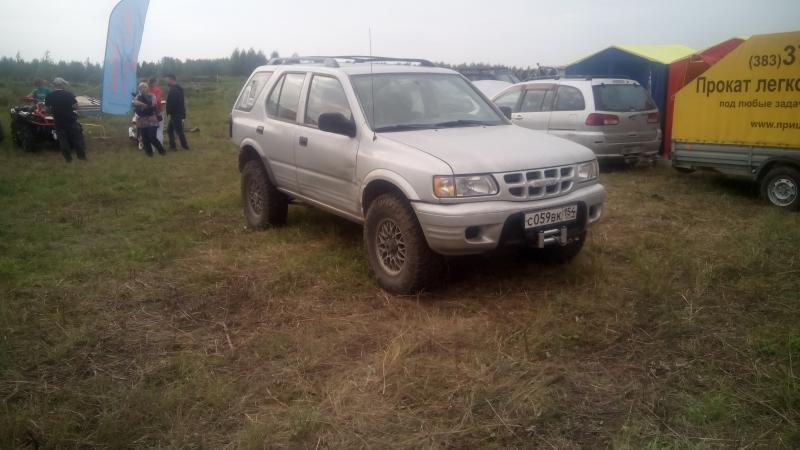

    Мил,человек,дык судя по фотке ,у вас монтерей В...а там же конструктив установки лебедя,несколько отличный от А,видимо..?
    а чем отличается А от В? я просто снял бампер и посмотрел, что у меня есть и куда можно закрепиться
    если отличие в форме морды, то у меня тот, что постарее, 97гв, но морда переделана на 99-02гв, тк крылья старые передние малость подгнили, и всякое по мелочи тоже. но рама старая.
    вот у тебя типичная морда монтерея В.. .а следущая фотка стандартная А

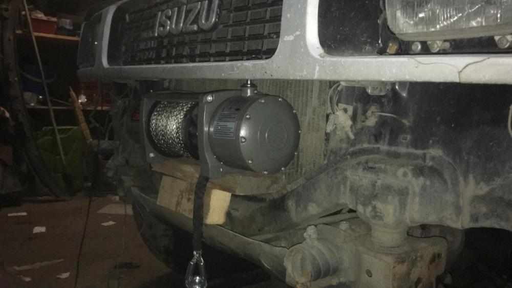

    Дабы не плодить темы, похвастаюсь тут:
    #38 aleksasha
    Отправлено 02 августа 2016 - 18:52
    aleksasha
    • 945 сообщений
    • ОМА 4JG2 1997 г.р.
    очень актуально,в свете последних волнений по поводу силовых обвесов,еще хорошо бы клюз вместо роликов поставить... я,когда ставил лебедку у Бори ,хотел запихнуть ее в штатный бампер,но он уговорил меня на силовой,...
