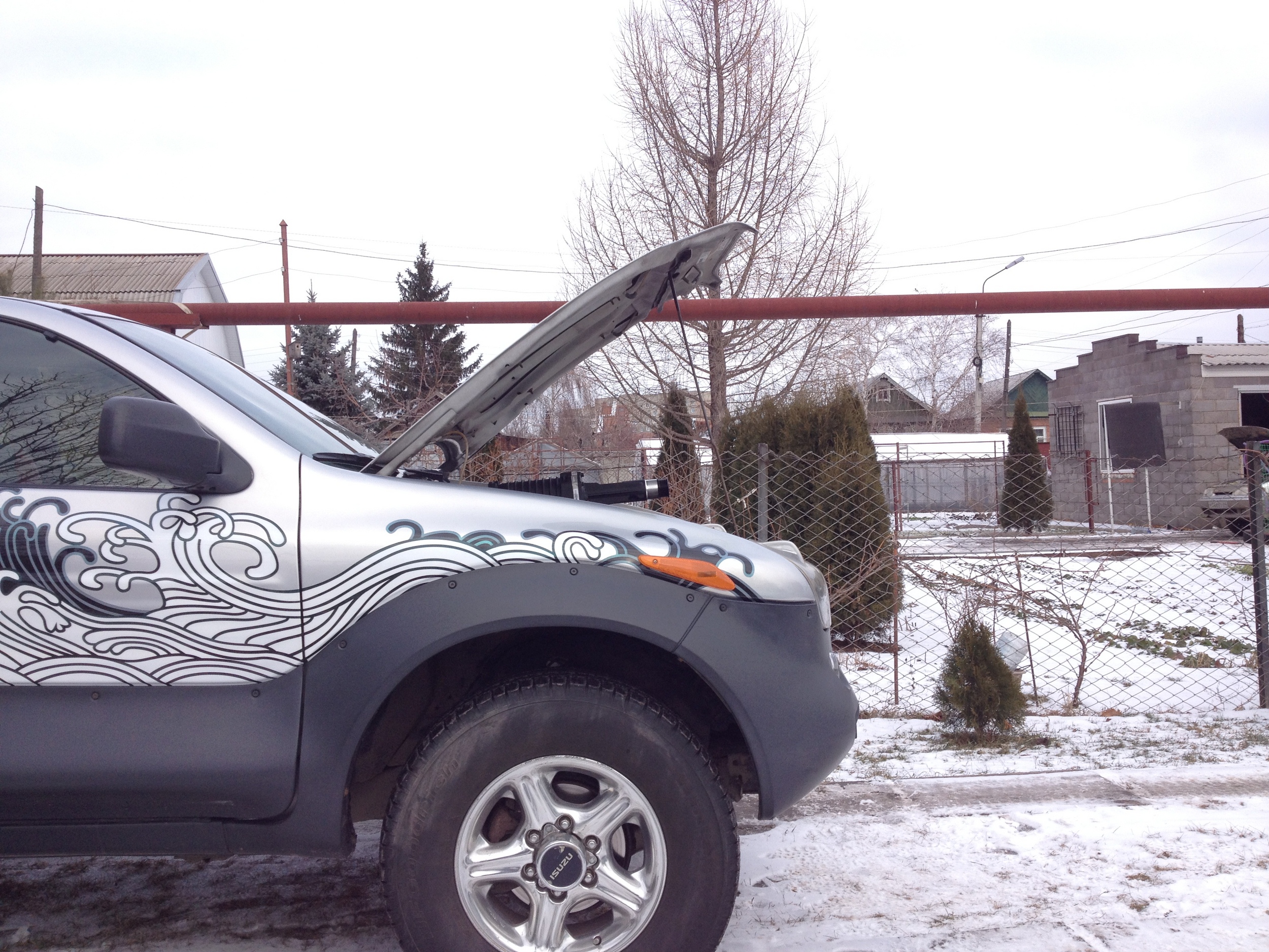

    #32 Никита
    Отправлено 10 февраля 2014 - 17:47
    Никита
    • 231 сообщений
    • Саратов
    • Isuzu VehiCross
    " а что значит не собираюсь?за тобой люди и они чего то ждут... LaieA_011.gif" Компрессор я уже купил, делаю колектор ;) "Молодчина! Только бы не заглох в начале пути... Поделюсь своими впечатлениями... Точно сказал на счет разницы между нагнетателями. Раньше стоял М62, момент был лучше чем сейчас на ротрексе. А так ка люблю шлифовать асфальт, не хватает этого самого моментаl_upset.gif Правда после 3000-4000 становится веселееsmile3.gif Перестроил стиль вождения, теперь катаюсь на высоких оборотах, распугивая бедных граждан... Мощности с ротрексом больше, но я бы выбрал М90. Еслиб не ротрекс пошел бы таким путем. Мозги наши мне кажется не очень спрaвляются. Жду когда Дима (тиммон) настроит свой компsmile3.gif Я добавил давление в топливной ( 3кг), разницы не увидел. Смотрю по составу смеси, ЛЕМ пишет лог, потом на компе можно проанализировать. На больших оборотах льет топливо. мне кажется нужно зажигание регулировать, делать раньше... Нужен спец. Хотелось бы заморочиться с заменой двигла, но времени свободного не предвидетсяl_upset.gif Да и настройки у этих 5-6 литровых не интересные, поэтому без перенастройки их - пустая затея. В Тундре 370 лошадей, а кайфа на вехе больше..." Спасибо за впечатления! Может я не очень внимательно читал форумы, но был уверен что с ростом величины наддува наши "мозги" начинают беднить смесь ?! До практики настройки еще не дошел... Замена двигла религиозный вопрос :lol: У Вехи и так морда перегружена, управляемость страдает, в багажник прям балласт просится как в газовских догонялках =) а тут еще двигатель V8, не знаю..... Ротрекс кстати намного легче Рутса ;) Думаю об этом каждый раз когда тягаю его на примерках .... Кстати Австралийцы пишут что у них одна из машин оснащена (стандартно) мозгами фирмы Hitachi (могу ошибиться в точности написания) данная машина не имеет ЕГР, и датчика положения распредвала (такое возможно?!), и эта машина имеет наилучшие показатели по величине мощности и момента... В основном за счет того что данный мозг лучше переваривает большие значения наддува. (больше 0.4 ) Наилучших результатов они достигли на стандартной поршневой, с стандартным мозгом, на 0.75 psi, без охлаждения, но с применением 7-ого инжектора. 240 на колесах. "Никита - на пиндосском форуме тему кинь, они тебе будут очень благодарны, они там все по-старинке m62 заряжаются smile3.gif" Подожду еще может кто из наших решиться?! =) А сдаваться я не собираюсь B)
