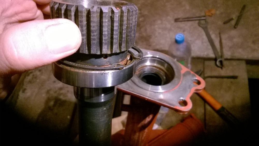

    При ревизии переднего моста, сняты внутренние шрусы, корпус актуатора. В чулке находится шариковый подшипник, перед ним, если смотреть со стороны актуатора, находится стопорное кольцо. Есть желание вынуть ось из чулка. Вопрос: в редукторе ничего откручивать не надо? Как снять этот подшипник? Возникнут ли проблемы при установке оси в чулок?WP_20171105_14_05_53_Pro.jpg
    #34 Вехомечтатель
    Отправлено 06 ноября 2017 - 14:56
    Все вынимается без проблем при снятии стопорного кольца.
    Рекомендую сальник заменить. Стоит недорого, но при его износе масло шпарит из редуктора в полость актуатора и под напором выходит при откручивании пробки.
    Если так происходит - лучше сальник махнуть.
    #35 Paul В.

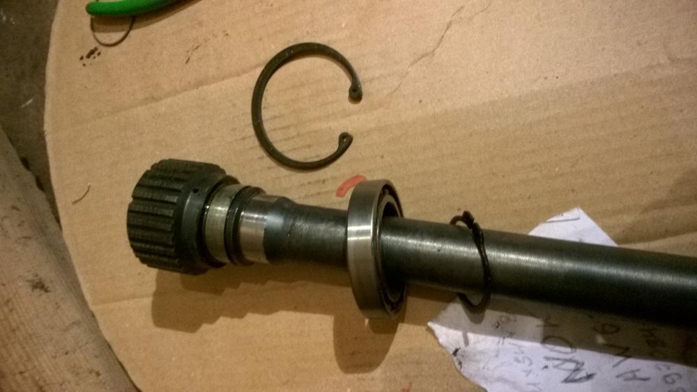

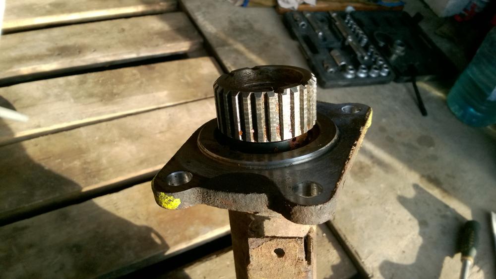

    Действительно, ось из чулка достал легко, вынув из паза бОльшее стопорное кольцо. Никакие съемники - не нужны. Маленькое стопорное кольцо - фиксирует внутреннюю обойму подшипника.
    Подшипник шшариковый NSK 6908.
    Сальник NOK aw6760e.
    При снятии подшипника, не заморачивался, постучал по наружной обойме молотком через деревяшку, все-равно под замену.

    Есть сомнения, смазывать ли новый подшипник, тот что выше на фото, при установке. Или масла из актуатора - достаточно?
    #38 Вехомечтатель
    Отправлено 14 ноября 2017 - 23:00
    Паш, смазка лишней не будет для начального этапа. Но в будущем ее все равно размоет трансмиссионкой
