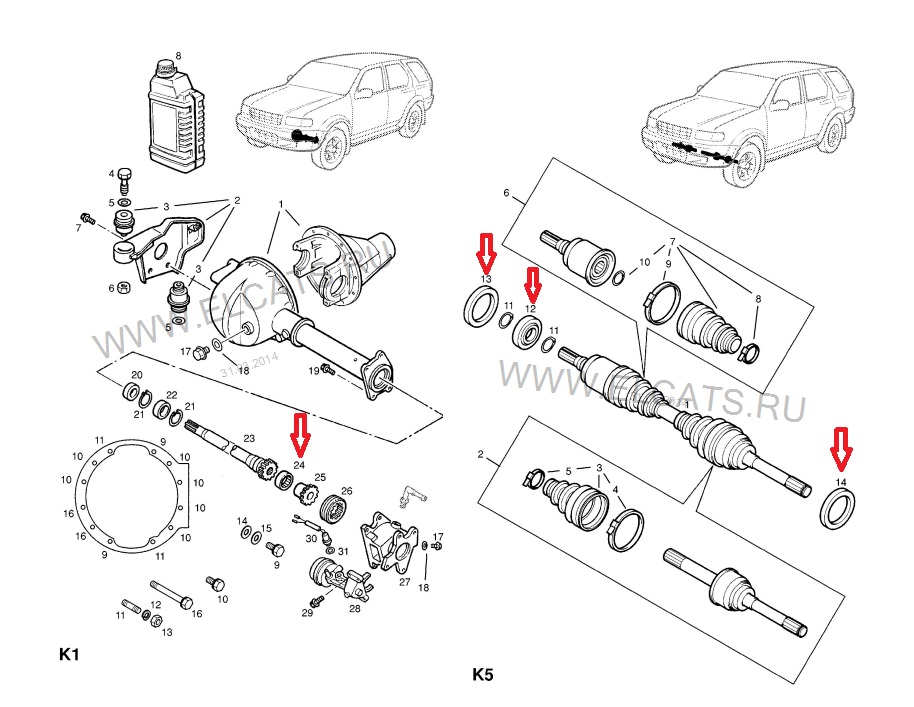

    Я извиняюсь что переспрашиваю, но хотелось бы быть уверенным, что мы друг друга правильно поняли.
    Я ищу то что на картинке помечено стрелочками...
    24 - подшипник полуось внутренний для переключения на ходу, №_на_экзисте 0328110
    14 - уплотнение пылезащитное наружная часть приводного вала, № 0301701
    12 - подшипник шариковый приводной вал, № 0301501
    13 - уплотнение масляное внутренний вал, № 0301802
    если не трудно то распишите по каждой позиции
    и еще, что за номера вы даете??? это какой каталог, или где их вбивать, извиняюсь за дотошность, просто город маленький продавцы автоЗ/П многого не знают.

    п.24 - это подшипник актуатора ПП  Isuzu 8-97101-878-0
    находится внутри актуатора !
    Это тонкостенный игольчатый подшипник весьма большого диаметра, с малых количеством роликов и весьма хлипкий внешне...
    Это часть актуатора, а не ШРУСа !!! ... То есть это другой узел, который находится на левой оси по ходу движения и висит на мосту после щечки моста.
    На фото - игольчатые подшипники поворотной цапфы, это опора оси внешнего ШРУСа.
    п.13 - это сальник внутренней оси ШРУСа 8-97373-555-0
    п.12 - это подшипник внутренней оси ШРУСа 8-94407-724-0
    п.14 - это сальник поворотной цапфы 8-98036-595-0
    На картинке в опелевском каталоге расположение сальника и подшипника п.13 и п.12 нарисованы неверно, в реале они располагаются наоборот (из центра наружу):
    - стопорное кольцо
    -подшипник
    -стопрное кольцо
    - сальник (стальным кольцом внутрь)
    - щечка мост (с сайлентами крепления к раме), прикрепленная 4-мя болтами к фланцу моста.
    То есть щечка (кронштейн подвеса) моста зажимает сальник между мостом и своей плоскостью, прижимая его к стопорному кольцу.
    Узел ближе к редуктору - это актуатор - и вот там поз.24.
    Вот только вы ничего не путаете ? Тот ли игольчатый Вам нужен? Или всё же тот, который в поворотной цапфе?
    Чтобы добраться до п.24 необходимо разбирать актуатор.
    А чтобы добраться к игольчатому в поворотной цапфе, нужно от нее отцепить все шаровые и снять ступицу...
    Продавцы знать исузьи номера не будут , да и не нужно это им... И мало у кого каталоги эти есть.
    Ну а если уж очень захочется - смотрите по каталогу Исузу Родео Б (Амиго Б)
