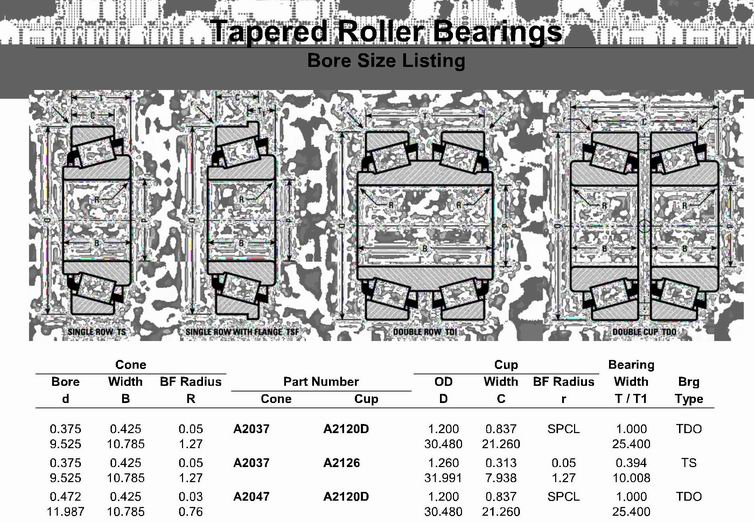

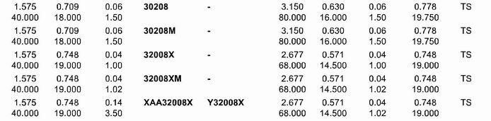

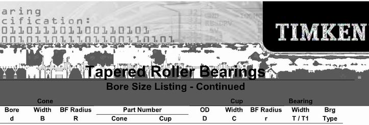

    Насчет галтели... Ниже нарезка с каталога Timken. Галтель = BF Radius (третий столбик в таблице). Наши подшипники, тип TS (На рисунке самый левый).

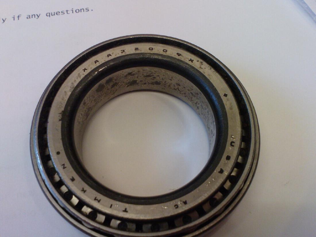

    Вот собственно родные на Родео и стояли у меня XAA32009X.
