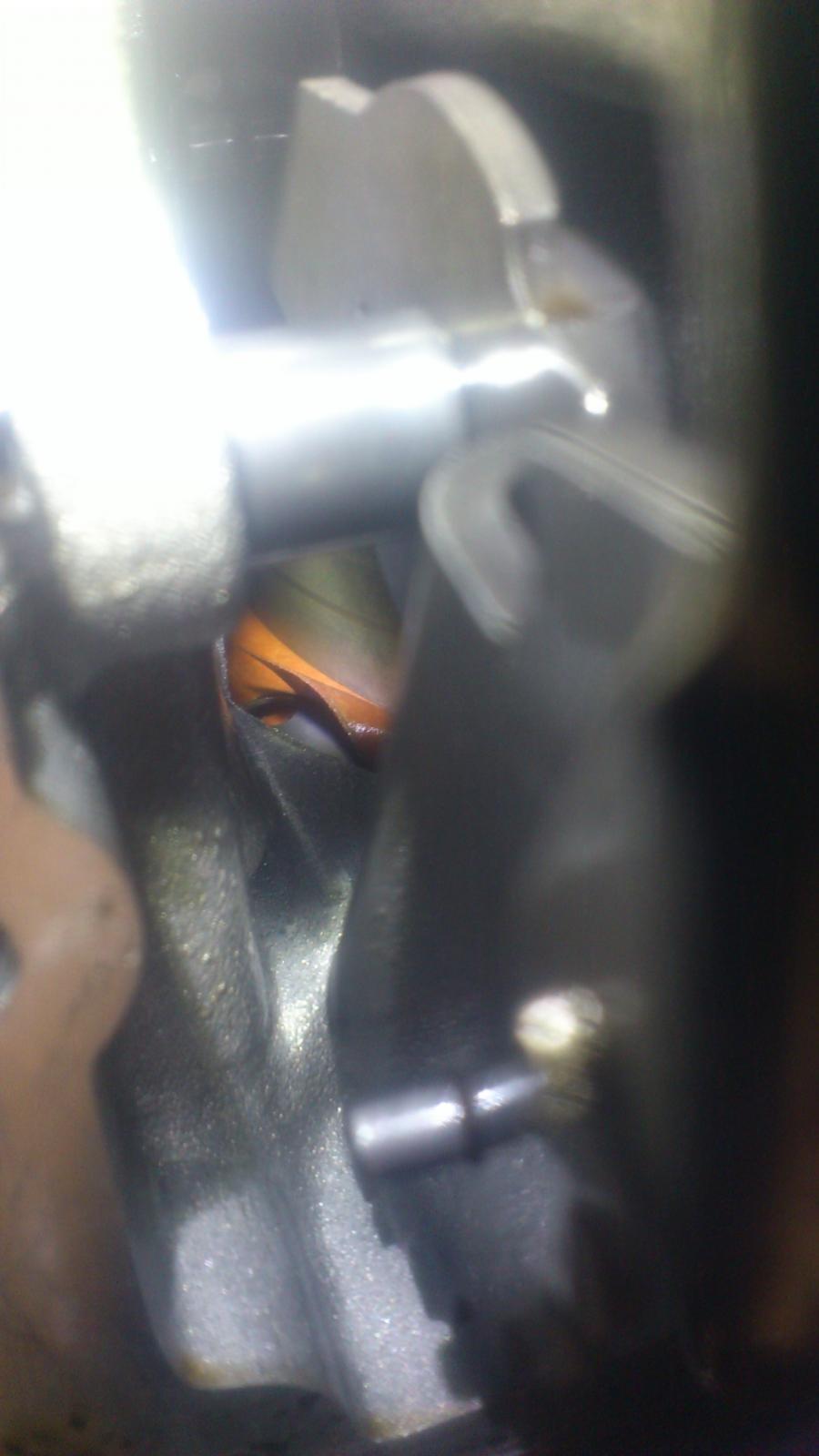

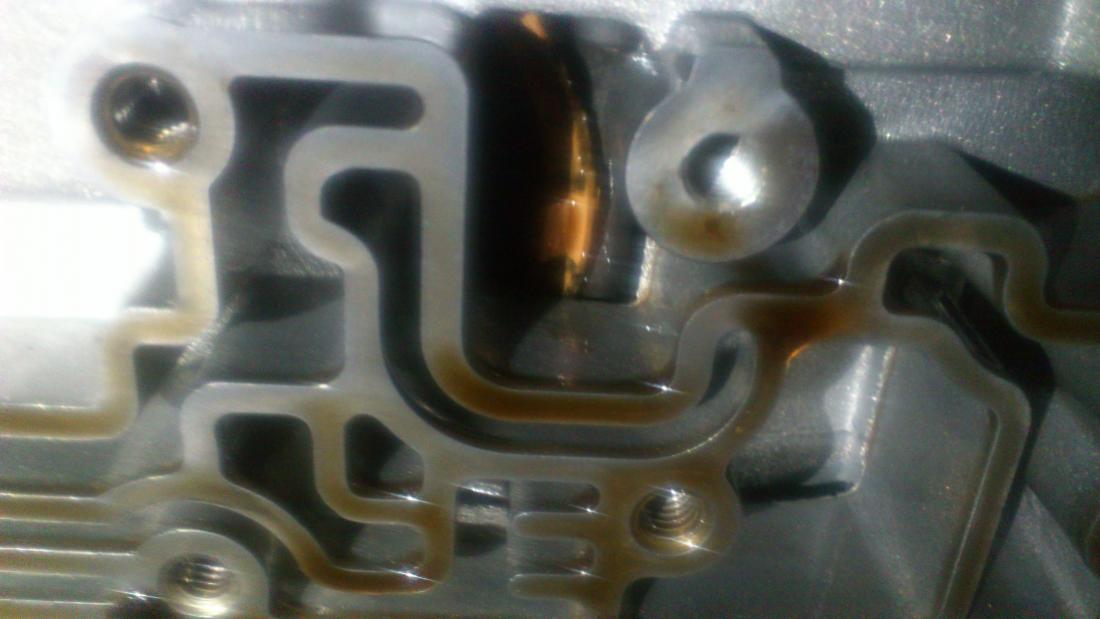

    #40 dgacomo
    Отправлено 09 сентября 2015 - 17:16
    dgacomo
    • 129 сообщений
    • Opel Monterey '95 3.2 АКПП
    Пожалуй спрошу в этой теме
    Проблема с акпп на ОМ, машина при трогании с трудом разгоняется, т.е надо потихоньку давить на газ, иначе обороты двигателя поднимаются, затем сильный удар
    Слил масло, оно на вид как с серебрянкой(краска такая сухая раньше была), но крупных металлических кусков и стружки нет, цвет коричневый, горелым вроде как не пахнет, хотя сравнивать не с чем
    это со стороны малого поддона пластмассовое кольцо когда то было, кто знает что это за кольцо и какую функцию несёт?DSC_6197.JPG
    И со стороны большого поддона какая то прокладка что-ли оттопырилась со стороны селектора выбора передач
    Могут ли эти вещи влиять на пробуксовку на первой передаче, или всё-таки сгорели фрикционы?
