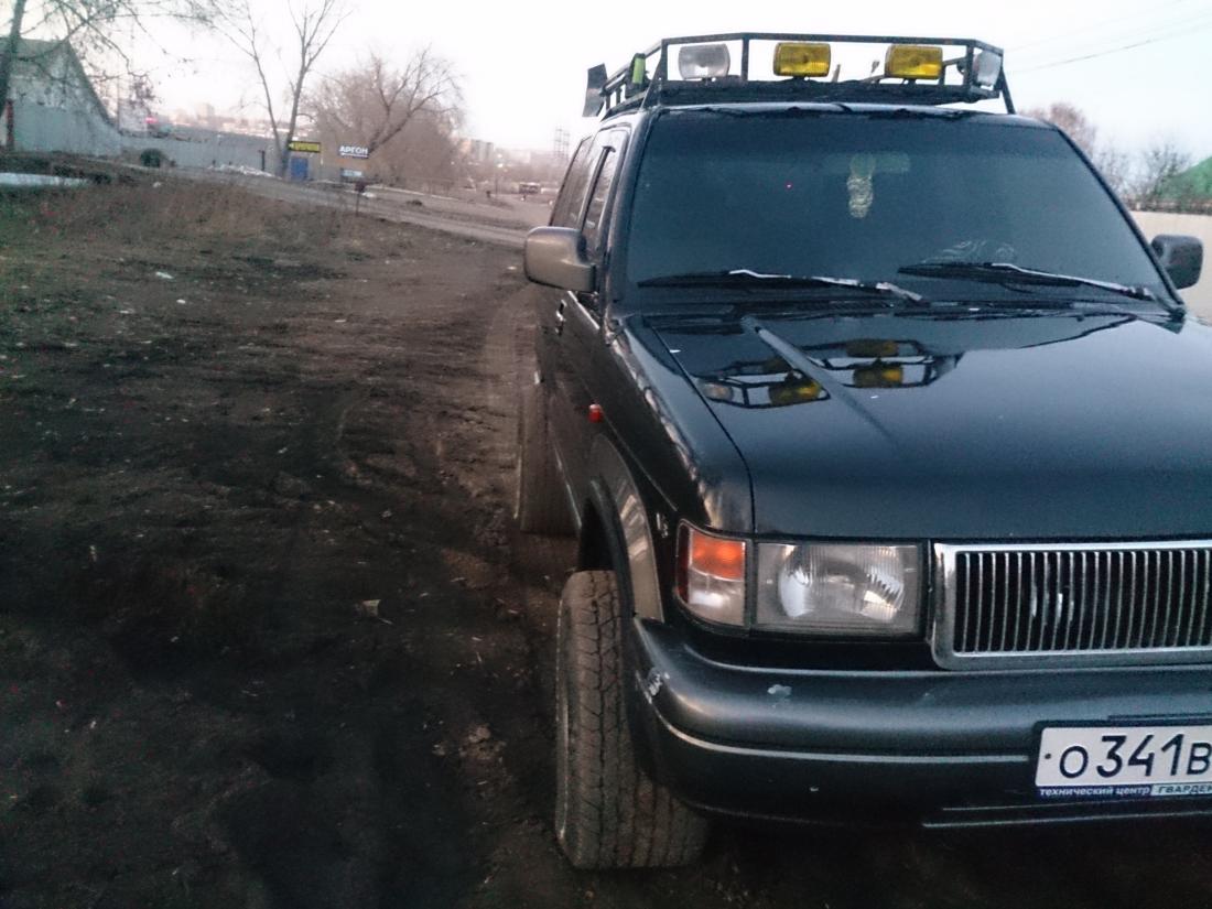

    Поставил колеса) смотрится шикарно. Но резина высотой 50, вообще не очем. Маленькие колесики кажутся. Буду искать мудовую. Только по размеру на эти диски шириной 10. Пока не определися. Какой взять ширины? И высоты?
    Одно фото только смог залить. Остальные чет не грузятся(
    зачем колеса от оки поставил?
    Запаска меньше :-D
    Это по-твоему ШИКАРНО???

    С такой резиной расширители арок треба
