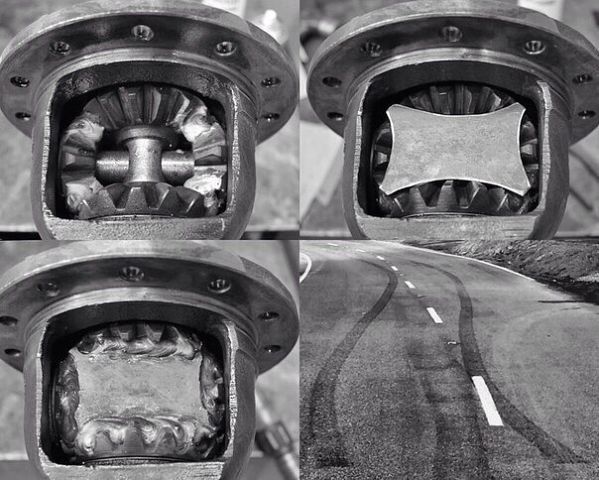

    Офигенная штука!
    Как уже сказали при среднем бездоре включен 1 хаб, совсем в епенях - два.
    Если порвало один привод, можно включить другой и не остаться без передка.

    Офигенная штука!
    Это что за фото?А если кто нибудь в серьёз примет и так и заварет)))))как на фото)))))
    Нормальное такое фото :)
    Если так заварит, то будет еще одно такое, хотя смутно в это верится  :giggly:
    )))))а вдруг)))

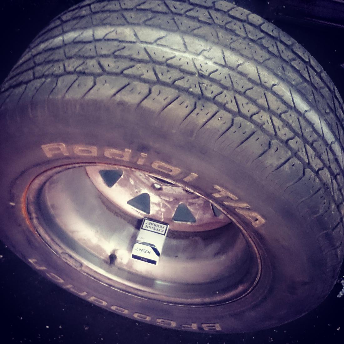

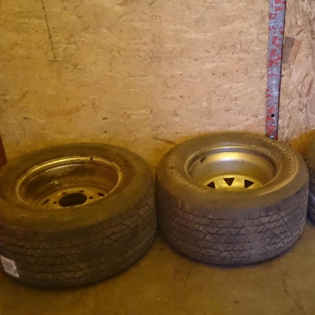

    Всем спасибо! Пока прикупил колесья по случаю, дабы не стирать липучки, сейчас думаю какой размерностью поставить мудовую резину на эти диски, сейчас на них стоят 295/50r15 резя исключительно для асфальта,  диски ширина 10 и вылет ет-39 примерю я их как приеду домой, а это еще не так скоро, но вот не дает покоя ширина и вылет) не лишканул ли) а?) может есть у кого опыт катания подобных колес, поделитесь как оно?)

    Вообще заводской вылет +38... Были вроде комплектации с ЕТ10 и ЕТ0 на машинах с расширителями, но тут аж на 8 см больше в каждую сторону получается относительно стандарта. Передние колеса могут чиркать при вывернутом руле, а если ставить больше стандарта, то вообще не влезет скорее всего без подрезки арок.
