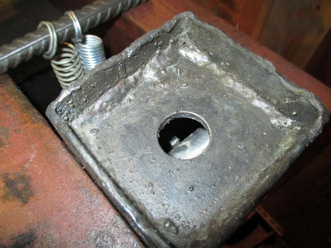

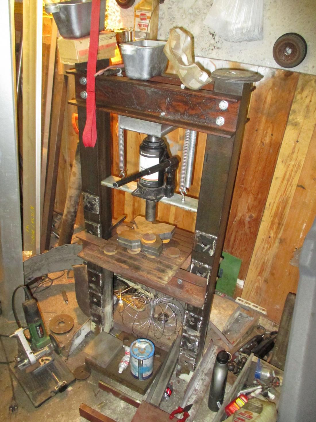

    Пояснения:
    - пресс рассчитан на 15 тонн, стенка трубы в таком случае, при пальцах диаметром около 24 мм, должна быть не менее 6 мм,
    я имел трубу со стенкой 3 мм (80*80), по этому пришлось делать накладки из 6 мм стали и приваривать (в противном случае палец будет сминать отверстие в трубе); сама труба более чем выдержит такие нагрузки- слабое место это именно отверстия.

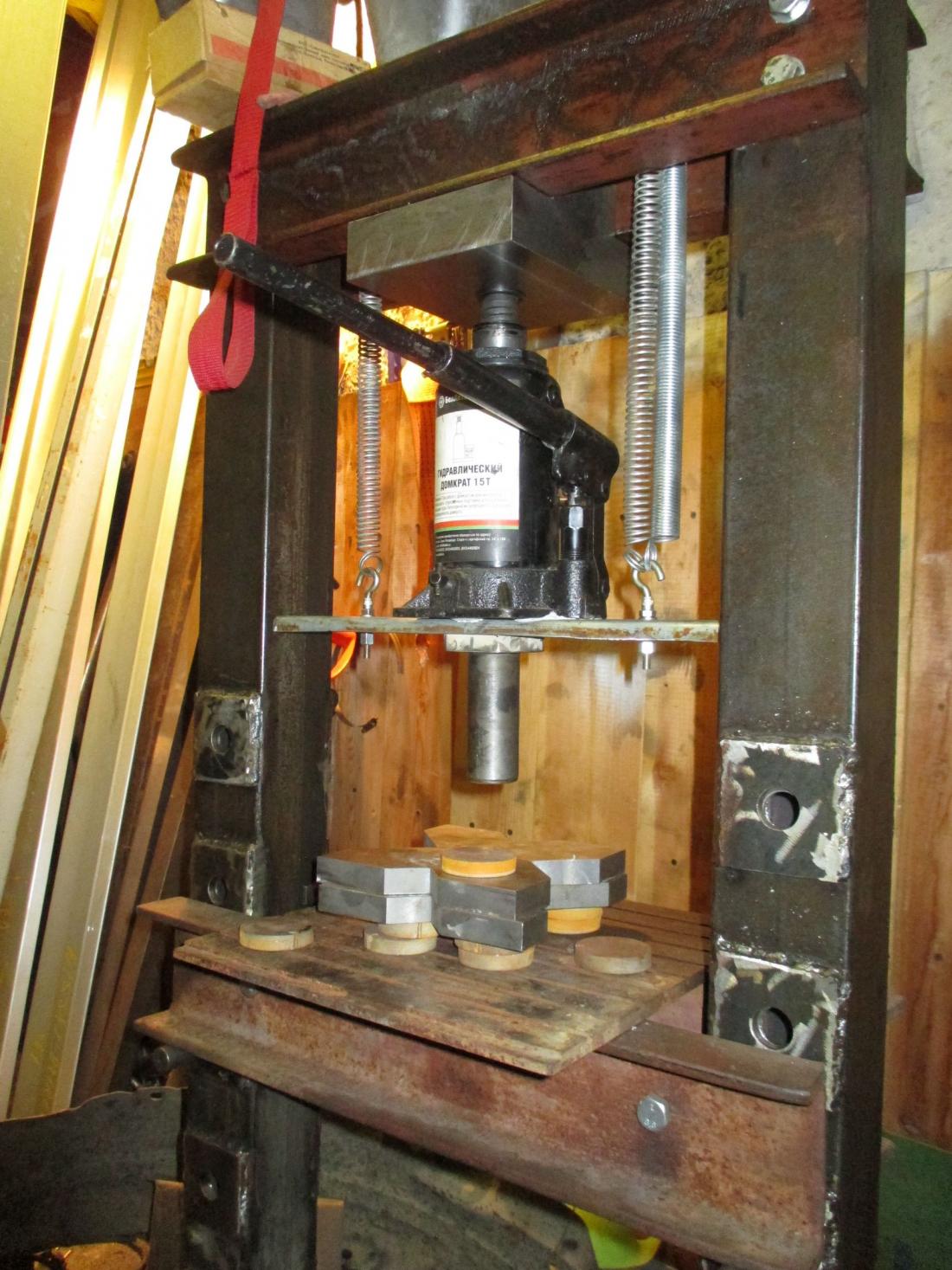

    - верхнюю поперечину собрал из двух 12х швеллеров, лучше делать из более крупного- 14го или даже 20го- потому что полная нагрузка при ширине рабочей зоны около 50 см выгибает дугой швеллера (в моём случае нижний, потому что сверху массивная балясина), можно сделать укосины вверх- но это не эстетично и не нужно. Между швеллерами фрезерованая Т-образная балясина с глухим отверстием для штока домкрата.
    К опорам поперечину нужно крепить не менее чем 4мя болтами (8.8 и выше) как можно более крупного диаметра (14-16 мм оптимально для 15 тонн), втулки для болтов внутрь опор лучше поставить, а у меня внутри ещё продольное усиление приварено.
    - столик домкрата сделан из куска оцинкованного профиля, снизу к нему приделан рабочий шток, сделанный из сперва отпущенной и потом опять закаленной шестерни КПП (раздатки) типа MUA (удобная заготовка для такого дела). Столик на четырех пружинах от дверей, две - будет мало..
    - снизу рабочий стол - тоже два швеллера, через втулку соединены болтами (лучше сварить вместе пластинами толщиной 10-15 мм), швеллер 12й, лучше ставить более крупный.
    - пальцы сделаны из ст.45 с закалкой, их лучше делать как можно более крупного диаметра (в моём случае это около 24 мм).
    - домкрат обычный белорусско-китайский, 15 тонн.
    - призмы сделали на фрезерном, закалены.
    - ничего не красил, слегка протёр раст-стопом- теперь весь блестит как у кота яйца.
