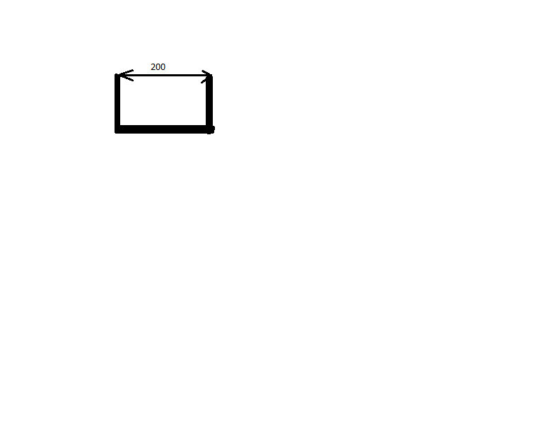

    Миша...не понял,что есть двухсотый???
    Размер,от полки до полки с наружи.
    #6 Гость_Asturn_*
    Отправлено 27 июня 2015 - 22:10
    Можешь нарисовать????
    #7 Drink125
    Отправлено 27 июня 2015 - 22:17
    Вот тавр так же от полки до полки.
    #8 Гость_Asturn_*
    Отправлено 27 июня 2015 - 22:20
    Значит я прально понял.Да,наверное 250 надо
