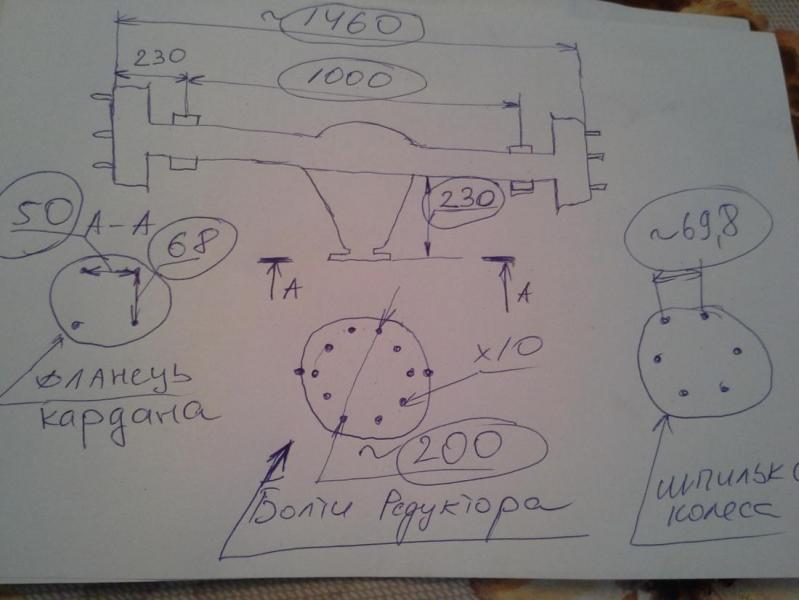

    Болтов 10

    диаметр важен. Судя по фото, орех моста 8 дюймов...........

    про диаметр забыл указать 20 см. у большой шестерни планетарки)

    шлицов на ступице 17. на фото можно пересчитать.

    Тогда "поздравляю"  у тебя мост образца до 1987 года Кампо/трупер. и точка.
    Вот размеры можешь перепроверить
    Размер ГП нету так как уже распродал весь свой хлам.

    194 ведущая шестерня. 200 между болтами редуктора. Похоже так все. Перепроверю
