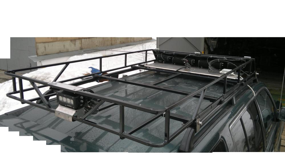

    Ну вот добрались руки до экспедиционника. Практически ничего не менял на чертежах кроме мест крепления. В итоге получилось вот:
    При этом вес данного изделия всего 12-14кг. По прочности - ходил по нему, сидел, качал машину за него - мертво... Сетка  на дно - в планах. Свет еще не закончил. Вот еще несколько ракурсов:
    Крепление на рэйлинги тоже собственной разработки.
    Понимаю, что не все учел, но это пробный шар. Нужно потестить, поюзать, поломать... Размеры, нагрузки и т.п. могут быть учтены при последующем тираже.
    Вобщем если кому нужно - готов изготовить по размерам и эскизам Заказчика))).
    Обращайтесь в личку.

    Ну у меня была задача малой кровью вживить свет наверх, а сама корзинка это вроде побочного эффекта)))). Но по идее вещь удобная и нужная.
