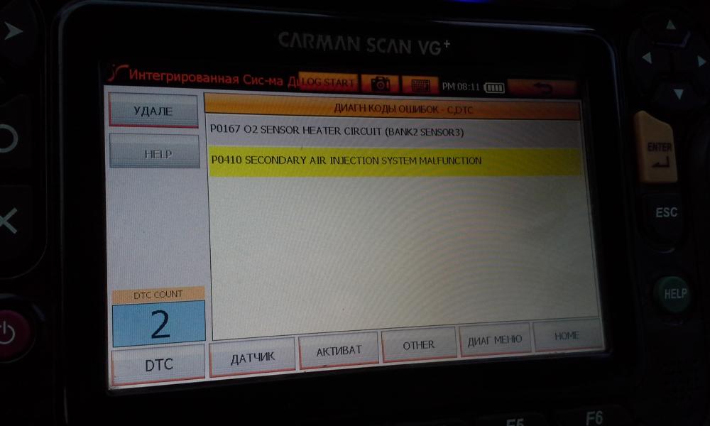

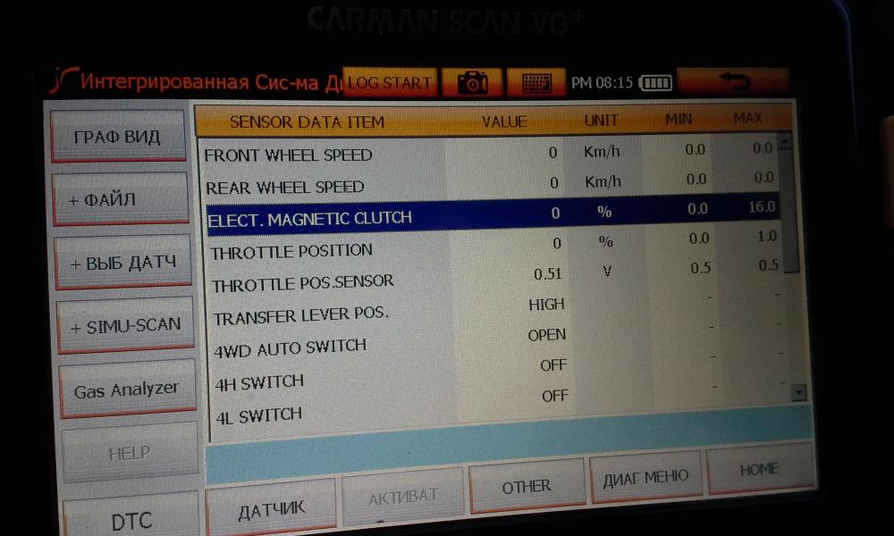

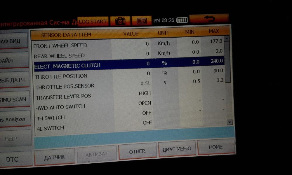

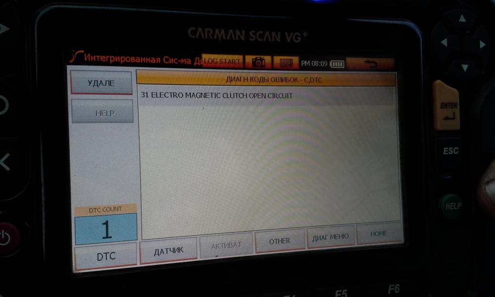

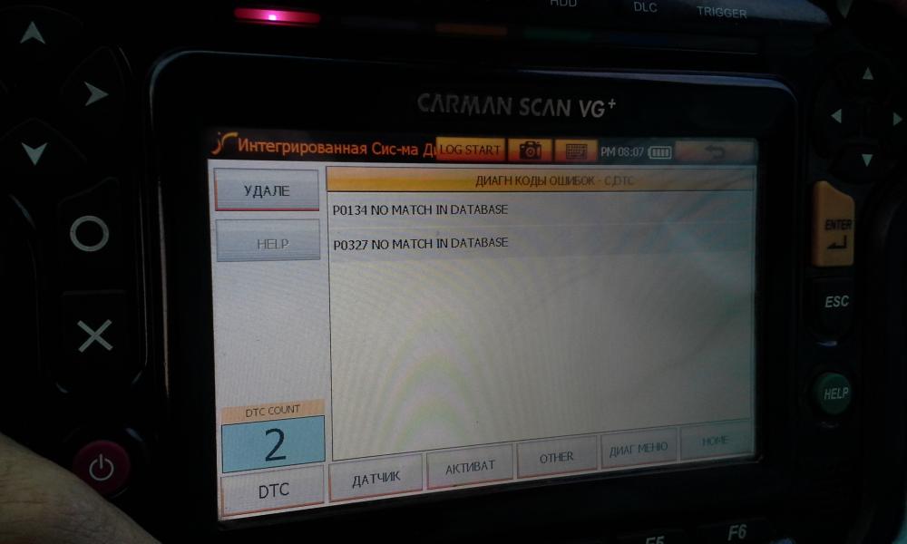

    Что есть сейчас.
    Нет индикации задних колес и дифа. Привод с кнопки работает. Чек как только нажимаешь ее.
    Блокируется рычагом и горят передние колеса. Чека нет.
    При включении на нейтрали и тормозе рычагом втыкается во вращающиеся шестерни.
    Было найдено и устранено неправильное из-за ГБО, через обратный клапан соединение с ресивером вакуума на пневмоклапана и было недоотключение тода в переднем мосту. Концевик живой.
    Еще появился какой то трущийся хруст (вращающихся шестерен о не вращающиеся) при езде по кочкам и повороте влево, то есть - то нет, может и не связано, но
    не понятно что.
    Посканировал по разным режимам на фото.
    % это значит передний подключался и 130 и 370 это типа % крутящего момента
    31 ошибка
    Блок управления вроде живой
    Насколько поможет,  если кинуть новый плюс от реле переда на клапан?

    31 ошибка это не клапан, а электромагнитная катушка в раздатке, а точнее обрыв в ее цепи. Зачем читать криво переведенный мануал, если есть такой крутой сканер, замечательно читающий эту машину и красноречиво говорящий расшифровку неисправности.
    Если частично не горит индикация тода, то это просто перегоревшие лампочки в приборке.
