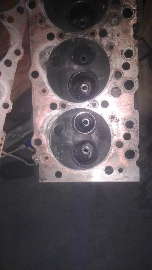

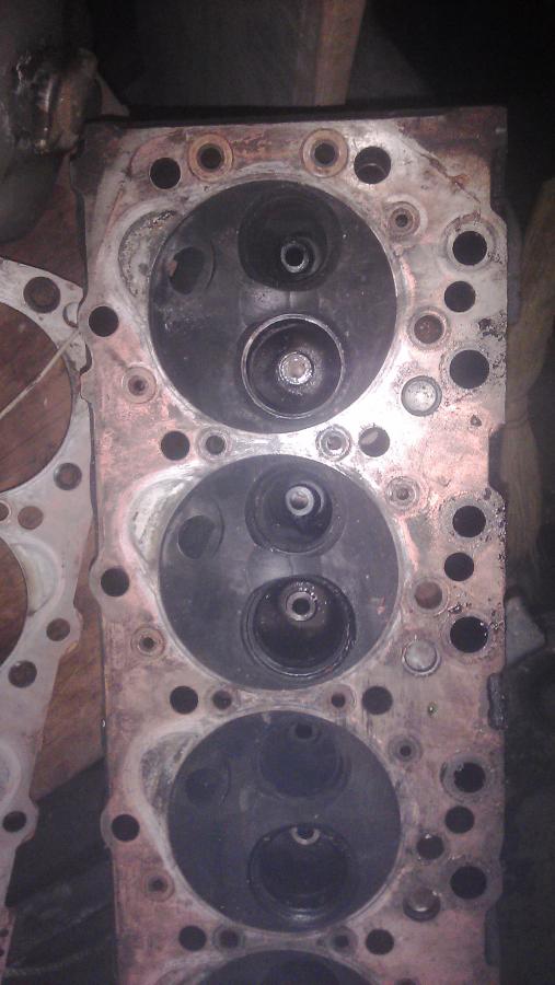

    Добрался до гаража фото старой головыIMG_20170208_185351.jpg первый цилиндрIMG_20170208_185358.jpg четвертый цилиндр

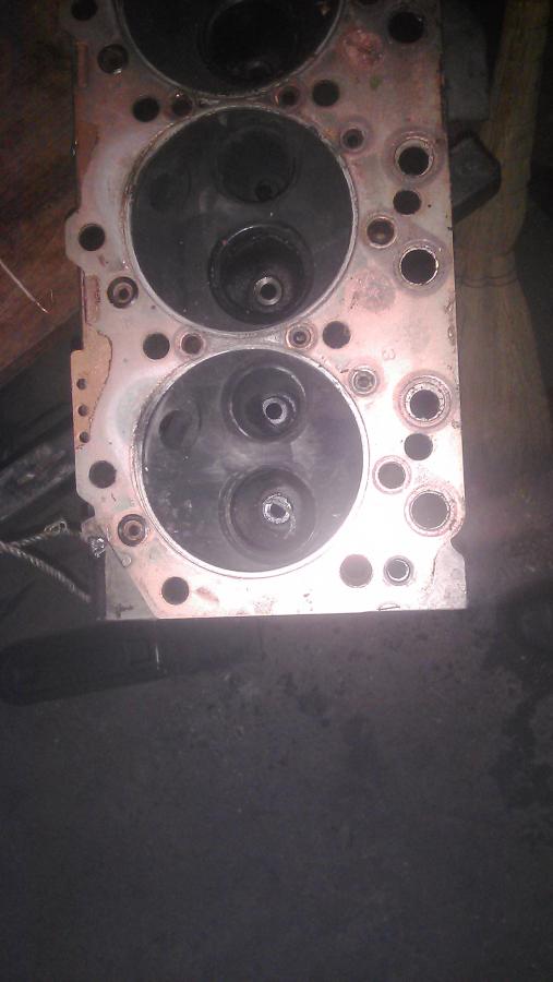

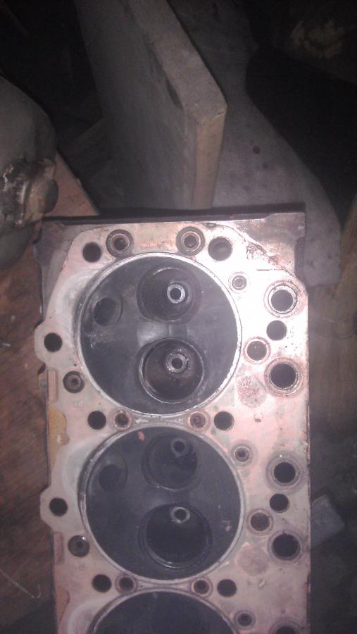

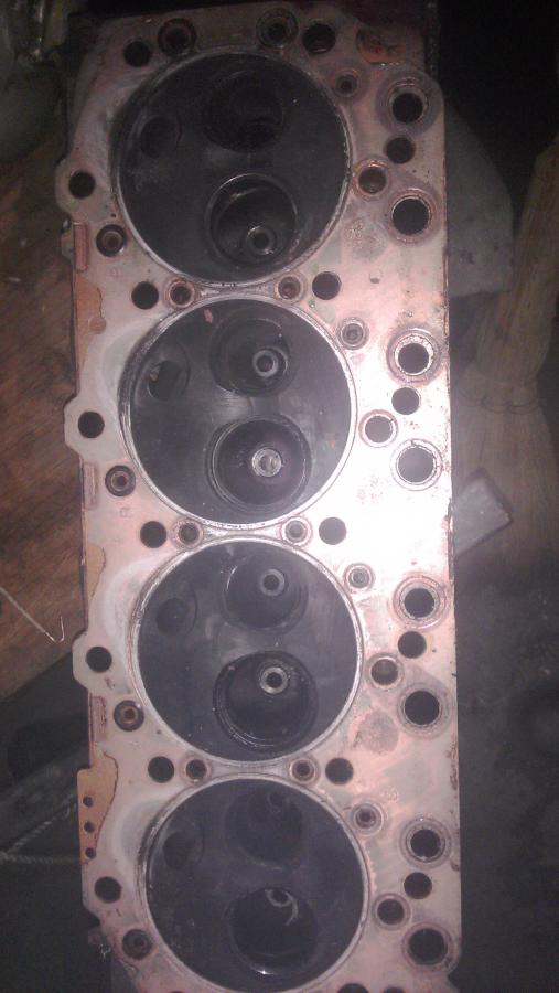

    А теперь со старой прокладкой со стороны блока IMG_20170208_185429.jpg первыйIMG_20170208_185434.jpg второй, третийIMG_20170208_185440.jpg четвертый
    Что где давило? Рассмотрите, ткните носом (мож слепой)
