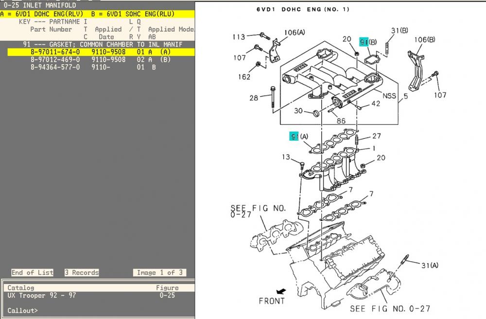

    #33 AnM
    Отправлено 07 июня 2018 - 19:09
    AnM
    • 10 512 сообщений
    А номеров этих прокладок нет случайно?
    Вот картинка ... тут выделены номера обсуждаемых в теме прокладок
