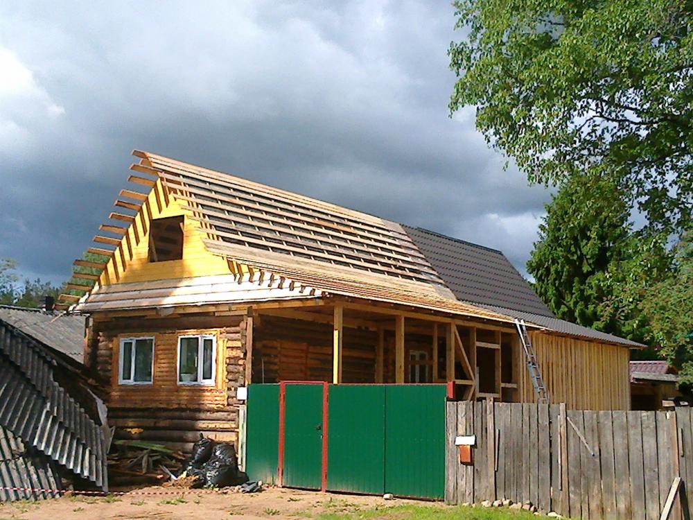

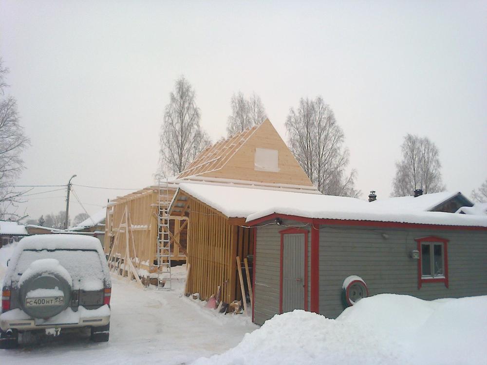

    ]мне проект 8х10 приглянулся и цена с простого бруса
    Простой брус это не айс, ну по крайней мере для меня, потом начинает сохнуть, его начинает "рвать" и выворачивать, дырки в дальнейшем между, да и если крыша из металла, то не сядет за зиму нормально. Плюс к этому должен отстояться,  под ключ сразу не сделать. Вот именно поэтому я для себя сразу выбрал каркасную пристройку Вот некоторые из фото
    Так что надо, пишите. Игорь

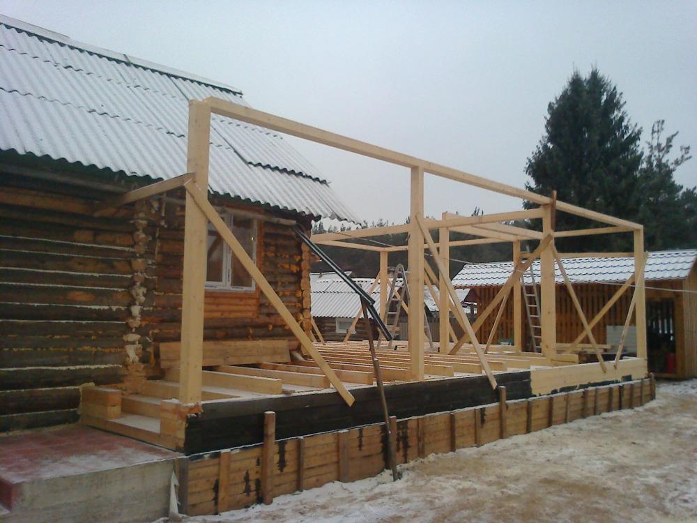

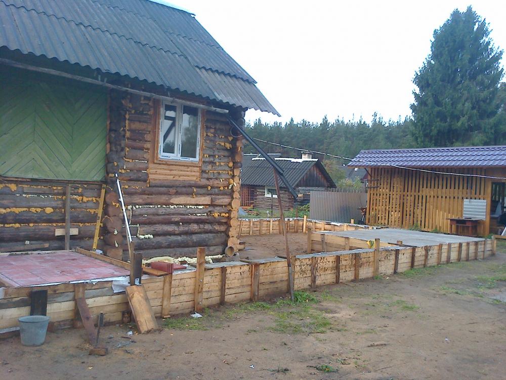

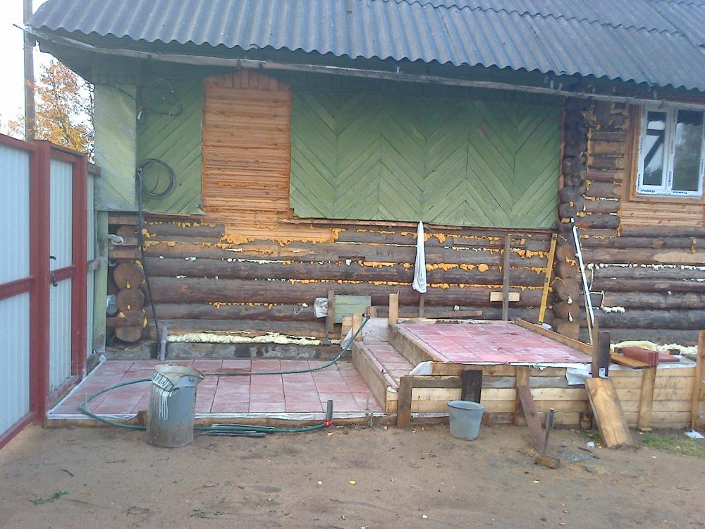

    Вот как выходил из положения по заливке нового фундамента и что получилось. На 1 фото старый фундамент слева.

    Крутой у тебя фундамент под каркас... :wacko:
    На мой взгляд, там столбов с интеревалом 1 метр и ростверка за глаза хватит...

    Да не, так залита лента, а это та комната, что только и осталось от старого дома. Столбов честно не хочу, а так залил, утеплил снаружи, отделал пластиковыми панелями и забыл, а нет, на следующий год ещё надо отлив с устройством дренажа по периметру залить. Вот тогда действительно всё.
    [attachment=182573:Фото 1 Установлены только ворота.jpg
    ого. дело мастера боится. просто шикарно вышло

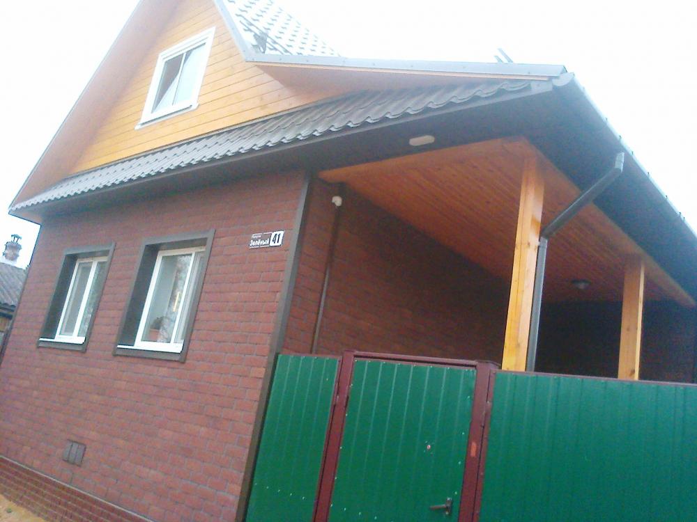

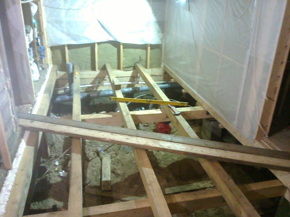

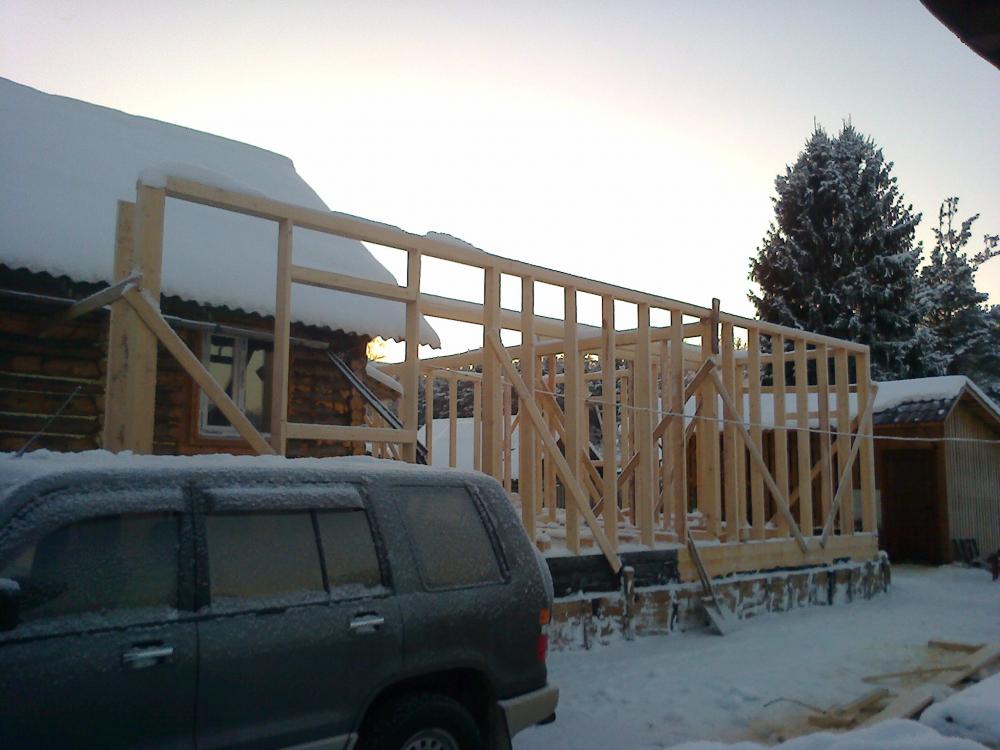

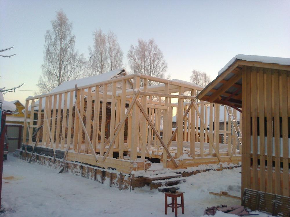

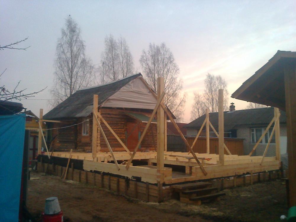

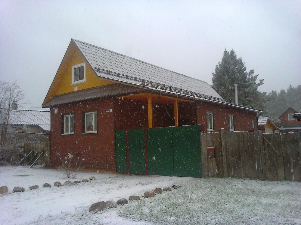

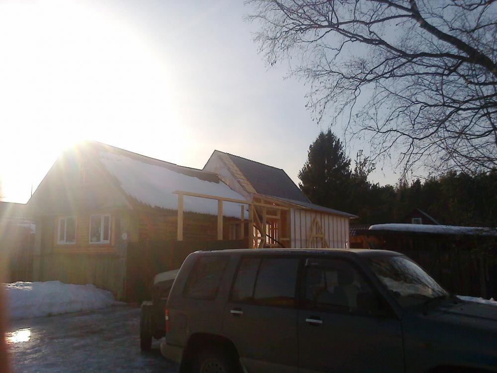

    Это не все фотки естественно, так кинул кое-что. Вот последние
    Андрей я думаю ты и сам потом приценишься, но по своим расходам скажу, дорого-
    1) пластик на фундамент (брал причём самый дешёвый),
    2) пластик на отделку углов, обналичку окон, дверей (от сайдинга) - но проще получилось, чем набирать теми комплектующими к плитке ХАУБЕРГ Технониколь,  правда не считал, может и дешевле получилось
    3) соответственно софиты
    4) ну и сама металлочерепица и комплектующие к ней, цвет RR-32, маркировку самой не помню
    5) двери, брал сначала металл (вес 90 кг.) - на вскидку фирму не вспомню, но выкинул на фиг, в первую же зиму потекли и обмерзали, причём вторая дверь, с улицы в котельную (котельная внутри дома, а не в отдельном здании) она на пару тысяч подешевле и чуть по-легче, так та меньше обмерзала и текла. Итог по дверям, обе вон, вместо них пластиковые глухие балконные двери (тоже не из дешёвых), но если ставить нормальные входные пластиковые двери, то там ценник ещё на порядок выше. Да ещё по наблюдениям, у знакомого стоят китайские металлические двери, он  в них по периметру коробки уложил утеплитель поменял резинки, при установке естественно пропенил и всё отлично. Единственное он поставил вторую простую дверь из разряда межкомнатный дверей (естественно с проклейкой резинок не толстых в притворах и не много пены при установке) и всё хорошо, даже в сильные морозы не промерзает и не течёт.  Вот тут значительная экономия по ценникам
    Ну вроде всё, остальные расходники, как всегда, суммы не учтёшь, но считать надо. Тут был попавше на пиломатериал дешевле. Знакомый продал посиневшие доски 20 в полцены.  Я их обработал отбеливателем древесины и всё, зато очень заметная экономия.
    Ну это так на вскидку.

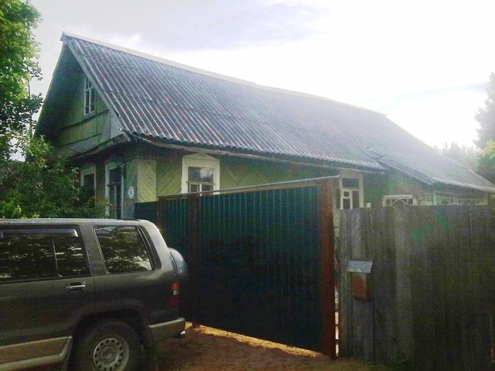

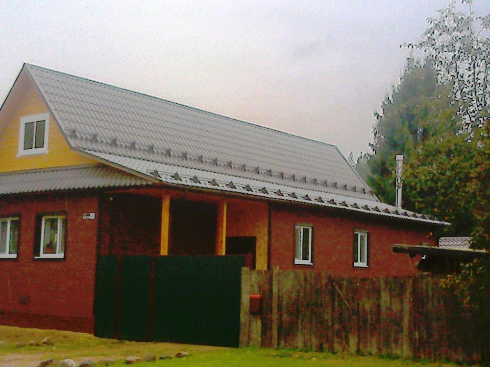

    Не не угадал :rolleyes: , был 5,5 х 8 с холодными сенями (коридором и комнатой там), стал 7,5 х 16 (исключаю из общей площади открытое крыльцо под общей крышей). Причём вот эти два столба которые стоят (на фото видно). Внизу они стоят на микролифтах, ну по русски болт с двумя пластинами, одна в фундамент, а вторая - в дырку на столбе. Иначе фиг подгонишь (муторно в см. подгонять), а так гаечку покрутил и столб поднимается-опускается. По себе знаю, что фундамент- основа, сначала определись с этим как и чего,  а потом уже остальное. Свайный я не захотел, всё таки для постоянного проживания, хотя знаю, что некоторые делают, потом утепляют, отделывают и всё гуд.

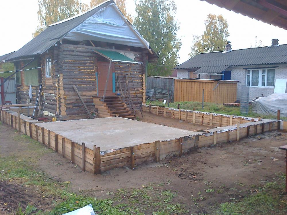

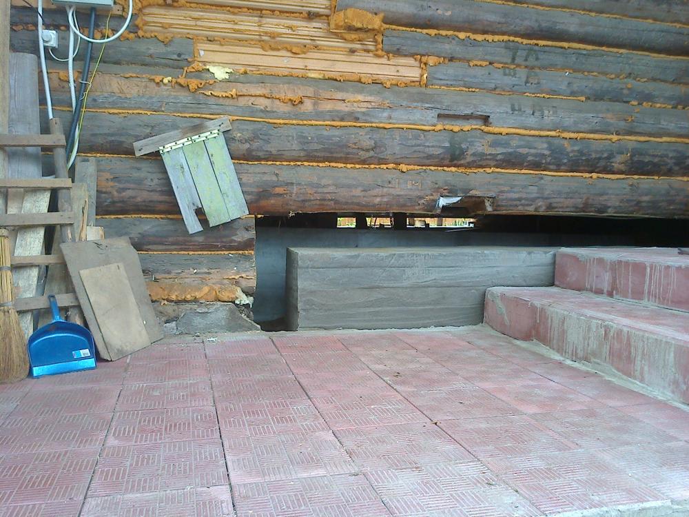

    Честно не вспомню сколько ушло, помню заплатил 30 к.р за работу, заливку под пристройку, см. фото, так как не было тогда времени делать. Остальное: фундамент и плитка у входа, фундамент под старый дом заливал всё сам, но я покупал  готовый раствор в мешках по 25 кг именно только ПЕСКОБЕТОН,  бетонно- мешалка и вперёд на мины :giggly: . Причём камни, старый кирпич, стекло, металл в качестве наполнителя, опять же хорошая экономия.
    Фото0217.jpg за эту работу платил
    Фото0218.jpg  вот это и весь остальной фундамент сам.

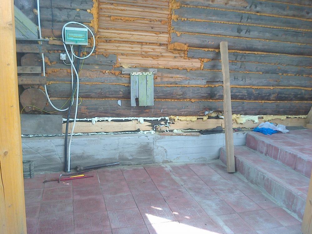

    Да забыл внутри под домом под балками пола бетонные блоки размерами 40х20х20 по высоте друг на друга, покупал у нас. Да на фото где бетонная плита, это котельная.

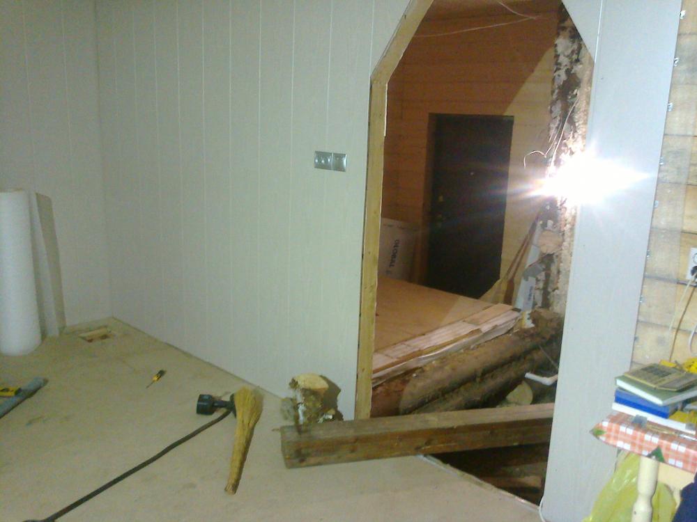

     Да ещё Андрей, от старого дома у меня в результате осталась только одна комната (писал выше в постах) . На  1 фото в этом сообщении видно хорошо (стена на половину обшита зелёной вагонкой), разобрано всё, даже помещение, которое также видно на 1 фото (в нём дверь и окно) . Так как прикинул, что сколько я денег и времени потрачу  выравнивая старый пол и потолок, а также 2 стены и поэтому распилив всё на дрова поставил также каркас (всё уже было под крышей)Фото0349.jpg Это тёплое крыльцо вдали, а справа видно что нет пола
    Фото0350.jpg Вот это то  про что писал выше. виден остаток стены в подвале
    Фото0352.jpg Вот что получилось, потом будет перегородка по границе отделка, а справа видно, как ровнял стены, но пустот не оставил, утеплил, чтобы мышам не особо бегалось. :Cherna-facepalm: Ну вот как-то так, если чем конкретно помог, то уже хорошо.
    attachicon.gifФото0217.jpg за эту работу платил
    attachicon.gifФото0218.jpg вот это и весь остальной фундамент сам.
     Да ещё Андрей, от старого дома у меня в результате осталась только одна комната (писал выше в постах) . На  1 фото в этом сообщении видно хорошо (стена на половину обшита зелёной вагонкой), разобрано всё, даже помещение, которое также видно на 1 фото (в нём дверь и окно) . Так как прикинул, что сколько я денег и времени потрачу  выравнивая старый пол и потолок, а также 2 стены и поэтому распилив всё на дрова поставил также каркас (всё уже было под крышей)attachicon.gifФото0349.jpgЭто тёплое крыльцо вдали, а справа видно что нет пола
    attachicon.gifФото0350.jpgВот это то  про что писал выше. виден остаток стены в подвале
    attachicon.gifФото0352.jpgВот что получилось, потом будет перегородка по границе отделка, а справа видно, как ровнял стены, но пустот не оставил, утеплил, чтобы мышам не особо бегалось. :Cherna-facepalm: Ну вот как-то так, если чем конкретно помог, то уже хорошо.

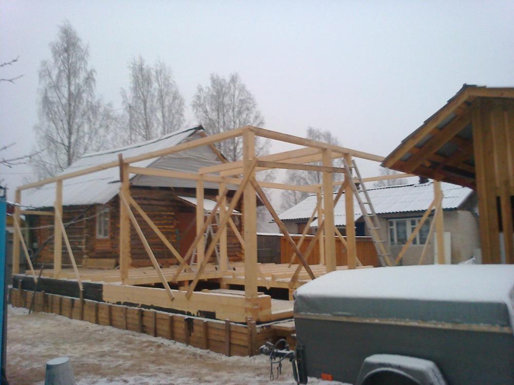

    приветствую. а как каркас зиму перенёс, утепление сколько ложили ? не промерзало ни где ?

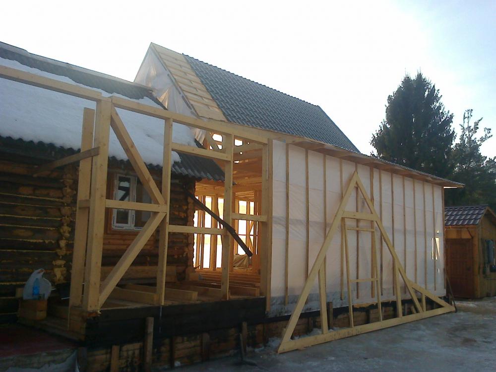

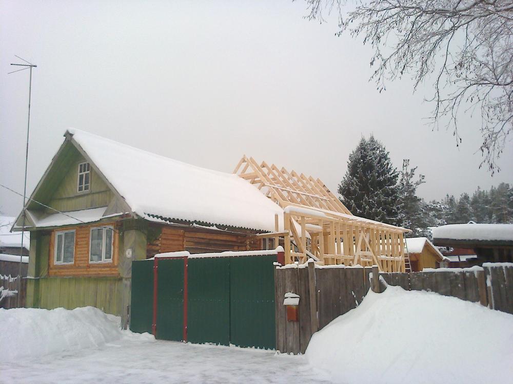

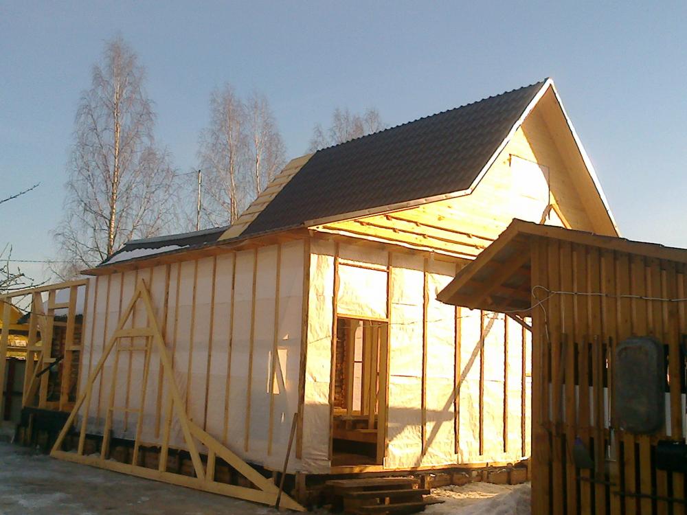

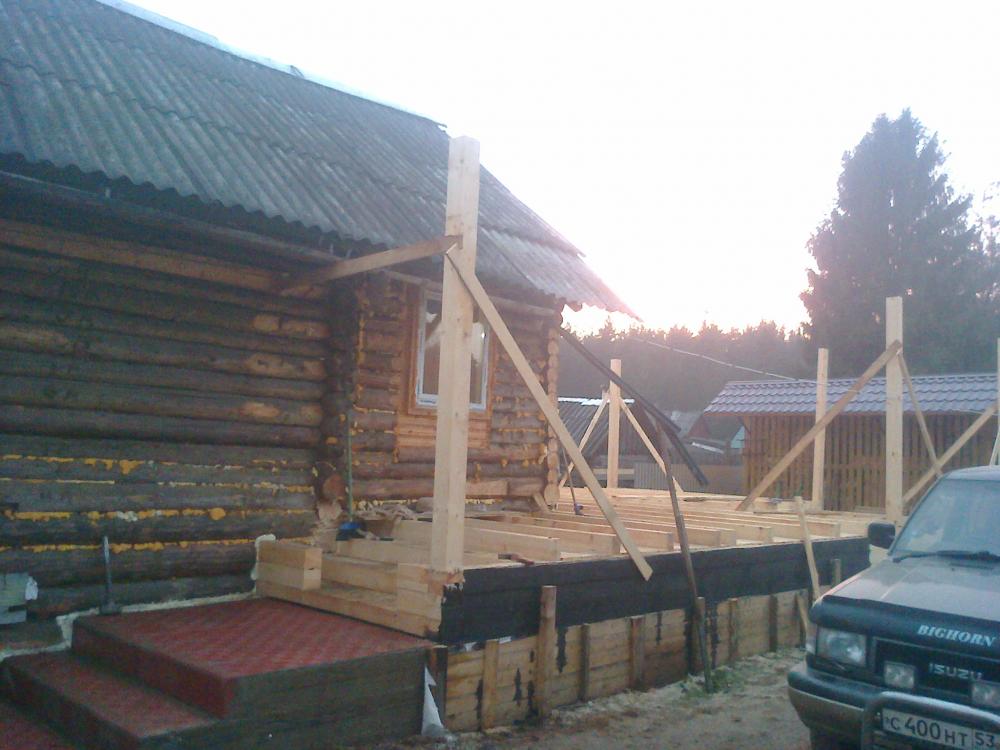

    Привет! Я каркас зимой и делал Фото0225.jpg Фото0226.jpg Фото0228.jpg Фото0229.jpg Фото0254.jpg Фото0255.jpg Фото0256.jpg Фото0257.jpg Фото0263.jpg Фото0264.jpg Фото0265.jpg
    Утепление везде (наружка, потолок и пол) -150 мм. в перекрывашку рядно 100 и 50, перегородки - 100 мм. Роквол плитами. Ну в отношении промерзать, то если утеплил хорошо, нет дындочек. то не промёрзнет. Для экономии можно на горизонтальные поверхности ложить рулонный, но также с перекрыванием стыков.
    Единственное сейчас много уже других технических решений и сейчас я бы уже не много по другому сделал основание, например из 200х200 или 200х150, чтобы перекрыть основание утеплителем внахлёст (дабы избежать полюсов холода), а не как у меня встык. Но ничего и так у меня не промерзает у Роквола, как и у Парока "пружинистый" боковой край.  Да Андрей, на некоторых фото видна плёнка на стенах, потом переделывал, ввиду того. что не знал свойства наноизол типа А на пропуск снаружи влаги, а каркас стоял без наружной отделки и косой дождь через эту плёнку попадал на утеплитель. Поэтому пришлось снимать обрешётку и плёнку, и как писал ранее остановился на таком варианте пергамин-обрешётка-плёнка D (или какой-нибудь аналог не пропускающий влагу) - обрешётка-OSB- фасадная панель ХАУБЕРГ. Если всё таки надумаешь пластиковыми панелями почитай, там под них тоже должна быть контрбрешётка. Но сразу скажу дорогие они зараза, я общитывал свой дом, более 300 к.р да ещё плюс углы и прочая лабуда. Поэтому остановился на хауберге, на мой ушло по деньгам около 55 к.р (можно было дешевле сделать, так как я делал не много не по инструкции - чуть уже ряды, ну в смысле по горизонтали больше накрой делал,  соответственно у меня большее количество рядов и чуть по больше денюжков ушло). Я тебе уже писал выше, что много ушло на пластик, комплектующие от сайдинга, углы, обналичка окон и дверей. Но я не рассчитал изначально комплектующие от хауберга, может и больше бы денег ушло, так как на эти комплектующие всегда цены выше, чем на основной материал.
     Ну вот как-то так.

    Привет! Я каркас зимой и делал attachicon.gifФото0225.jpgattachicon.gifФото0226.jpgattachicon.gifФото0228.jpgattachicon.gifФото0229.jpgattachicon.gifФото0254.jpgattachicon.gifФото0255.jpgattachicon.gifФото0256.jpgattachicon.gifФото0257.jpgattachicon.gifФото0263.jpgattachicon.gifФото0264.jpgattachicon.gifФото0265.jpg
     Ну вот как-то так.
    красота. каркас как я понял сами планировали или по схеме какой ?
