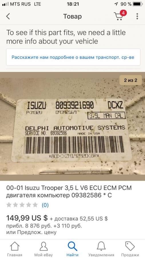

    Заказчик нашёл на ебее.
    От труппера.
    200 долларов.
    Вот только там непонятно пока, с иммо или без.
    Как это по шильдику определить??

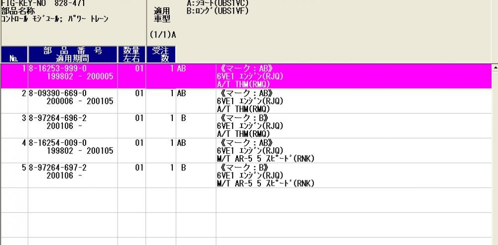

    Я по труперу таблицу давал.
    26 кузов с механическим дросселем это точно не Бигхорн.
    С электронным дросселем под механическую КПП блок выглядит внешне как Аксиомовский- два длинных разъема параллельно.
    Под тросиковый дроссель три разъема в ряд - красный белый синий.
    Чтобы поставить мозги под тросиковый дроссель надо заменить всю проводку и все навесное оборудование на двигателе.

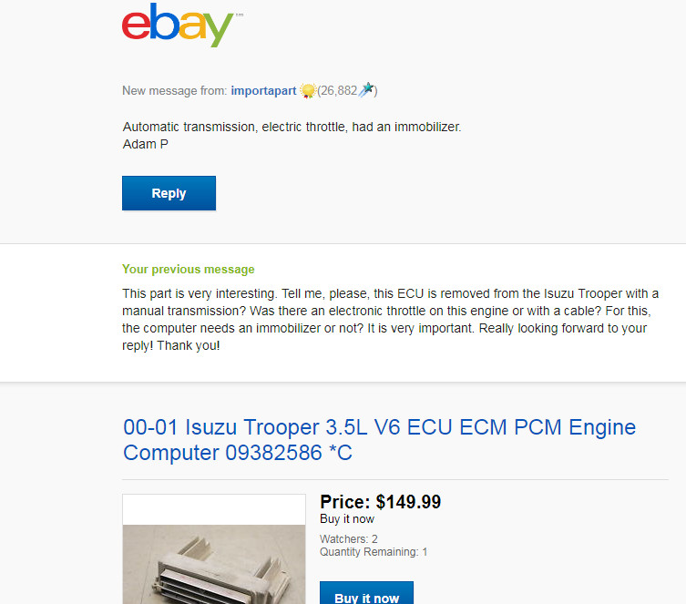

    Не спешите с покупкой. Я тоже интересовался этим лотом и даже списался с продавцом. Вот, что он мне ответил:
    мы об одном и том же лоте говорим??
    На том, что скинул я, на фото мозга шильдик МТ и отвечает Роберт...

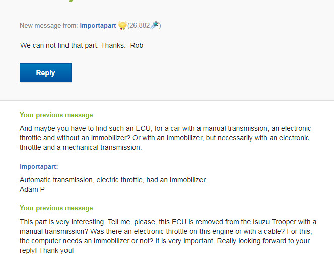

    Мне тоже Роберт, Роб ответил. Вот, полная переписка:
    #38 kot321
    Отправлено 22 декабря 2017 - 13:44
    kot321
    • 37 сообщений
    • honda civic
    ни хрена не понимаю тогда.
    у них там что, местный филиал авито??
    На фото объявления мозг явно под электронную газ-педаль и МТ.
    Пишут в ответах чёрт те что.
    Моему заказчику на последний вопрос он так и не ответил, судя по всему.
