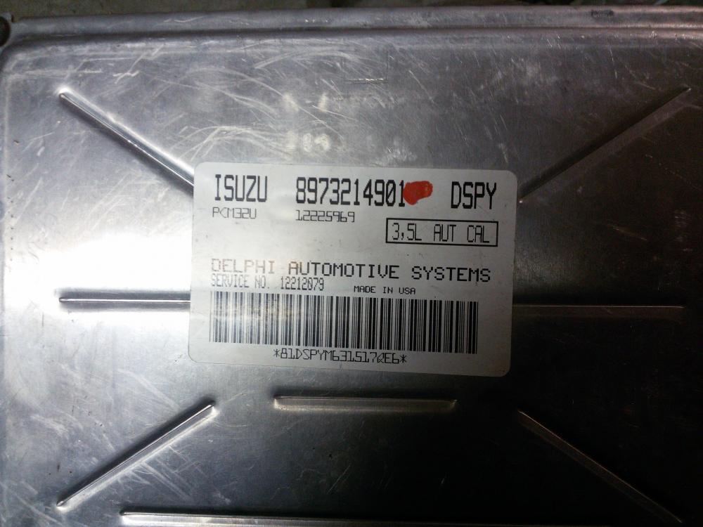

    Блок управления от америкоса.
    Что такое "Блок ИОН"??
    Почему не будет работать с МТ?

    Блок ION
    Контроллер зажигания.
    По уму без космических затрат еще никому не удавалось заставить блок управления двигателем и АКПП от Аксиома нормально и полноценно работать с МКПП.
    Помимо эмуляции соленоидов и ингибитора необходимо эмулировать сигнал датчика скорости выходного вала АКПП.
    Если этого не делать, то блок ограничивает мощность двигателя "думая", что происходит пробуксовка в АКПП.
    Ограничение происходит в 2 этапа.
    Сначала опережением зажигания (уводит в позднее), затем изменением длительности впрыска топлива.
    Блок иммобилайзера на Вашем варианте ЭБУ на фото отсутствует, как класс.
    Есть только блок управления бесключевым доступом в автомобиль.
    Ключ от Аксиома- болванка без чипа.
    Хотя у Вас мозги 11/2002-07/2003, а схем на эти машины в свободном доступе нет ни у кого.

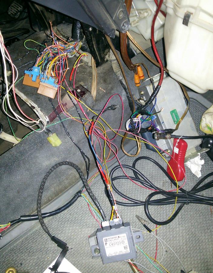

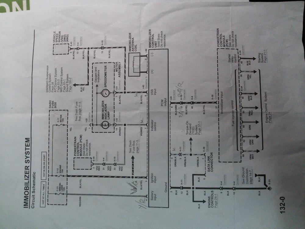

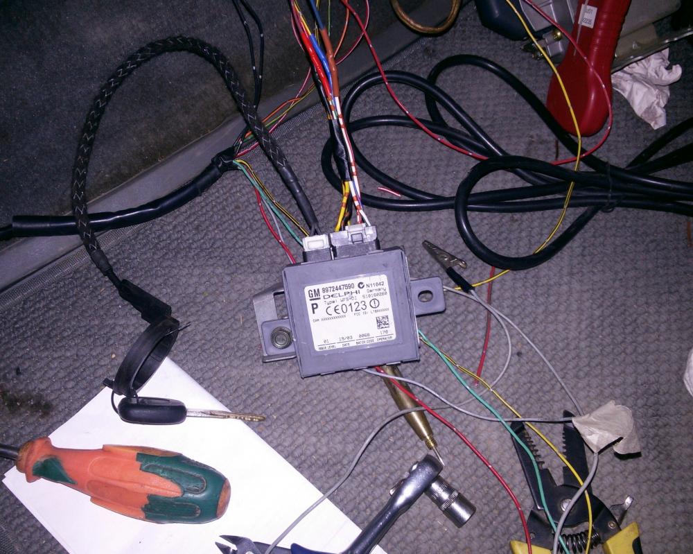

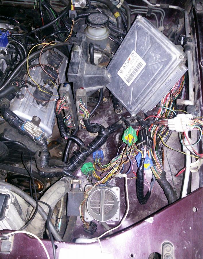

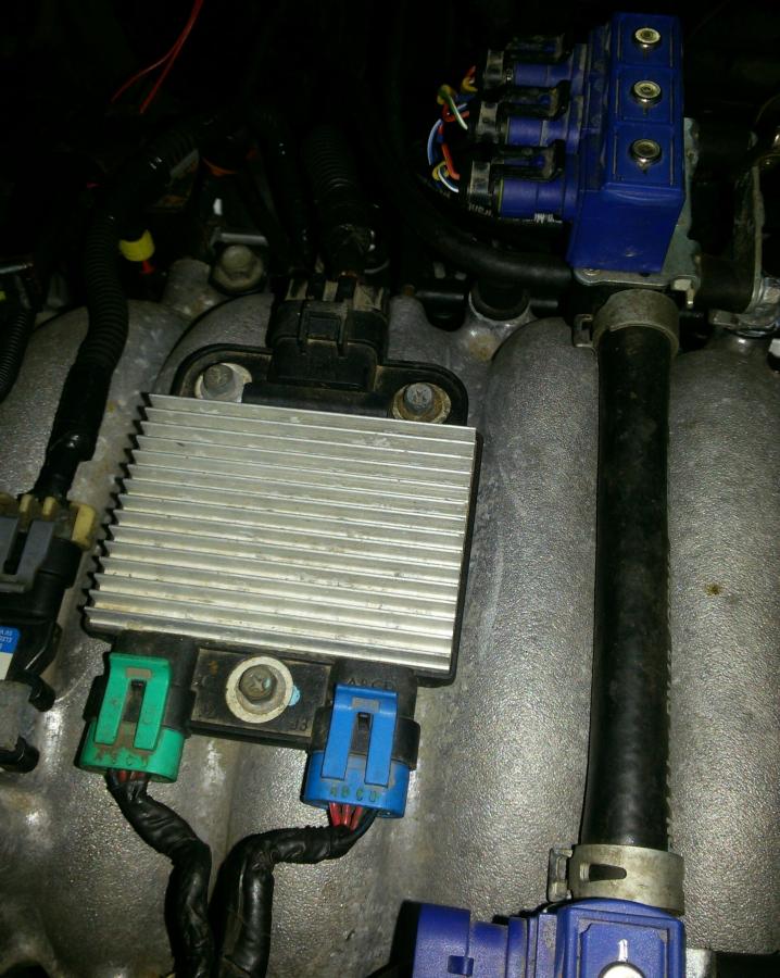

    Блок зажигания на двс.
    Блок иммо в салоне.
    Подключение моторно-салонного перехода.
    Электросхема иммобилайзера.
    Вот таким образом и подключено.
    Питания и массы на ЭБУ есть.
    Бензонасос отрабатывает.
    При кручении стартера импульсы ДПКВ на ЭБУ есть.
    Лампа иммо не горит вообще от слова никак.
    Искры на разряднике нет.
    Импульсов ни на катушке, ни на блоке ион, ни на выводах ЭБУ к ИОН нет.
    Завтра уже поеду, проверю синхронизацию иммо с ключом.
    Но.
    Последняя моя мысль - пусть хозяин ищет мозг от труппера/бигхорна.
    В идеале - МТ конечно же...
    Если у Вас есть ещё советы, то буду премного благодарен.

    #8 Zloalex
    Отправлено 18 декабря 2017 - 16:31
    Zloalex
    • 2 347 сообщений
    • Хлебниково
    • Isuzu Axiom 02 AW30-40LS

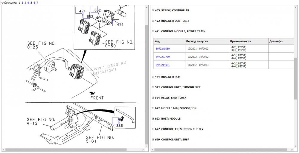

    Код Период выпуска Применяемость Доп.инфо 8162539890 12/1997 - ... 2 DOOR SHORT(UBS5VC)
    4 DOOR LONG(UBS5VF) 6VD1 ENG(RLV)
    A/T THM(RMQ)
    EXC. EUROPE EQUIPMENT(EK4),EAST MALAYSIA
    EQUIPMENT(PM6),THAILAND EQUIPMENT(PM9),
    AUSTRALIA EQUIPMENT(RR3),WEST MALAYSIA
    EQUIPMENT(S3D)
    (A) 8162539790 12/1997 - 01/1998 2 DOOR SHORT(UBS5VC)
    M/T MUA 5 SPEED(RMN)
    EQUIPMENT(S3D)
    (A) 8162539790 02/1998 - 02/2001 2 DOOR SHORT(UBS5VC)
    AUSTRALIA EQUIPMENT(RR3),SOUTH AFRICA
    EQUIPMENT(SW2),WEST MALAYSIA
    EQUIPMENT(S3D)  8162539790 03/2001 - ... 2 DOOR SHORT(UBS5VC)
    EQUIPMENT(S3D)
    (A) 8162540390 12/1997 - 11/2000 2 DOOR SHORT(UBS5VC)
    4 DOOR LONG(UBS5VF) 6VE1 ENG(RJQ)
    A/T THM(RMQ)
    (A) 8162540390 12/2000 - ... 4 DOOR LONG(UBS5VF) 6VE1 ENG(RJQ)
    A/T THM(RMQ)
    (A) 8162540191 12/1997 - 05/2001 2 DOOR SHORT(UBS5VC)
    A/T THM(RMQ)
    EXC. IMMOBILIZER SYSTEM<7KC>
    (A) 8972647002 06/2001 - ... 2 DOOR SHORT(UBS5VC)
    A/T THM(RMQ)
    EXC. AUTO CRUISE CONT
    ( B) 8162549591 12/1997 - 05/2001 2 DOOR SHORT(UBS5VC)
    A/T THM(RMQ)
    (A) 8972646982 06/2001 - ... 2 DOOR SHORT(UBS5VC)
    A/T THM(RMQ)
    AUTO CRUISE CONT
    ( B) 8162549890 12/1997 - 11/2000 2 DOOR SHORT(UBS5VC)
    M/T AR-5 5 SPEED(RNK)
    (A) 8162549890 12/2000 - ... 4 DOOR LONG(UBS5VF) 6VE1 ENG(RJQ)
    (A) 8162540291 12/1997 - 05/2001 2 DOOR SHORT(UBS5VC)
    (A) 8972647022 06/2001 - ... 2 DOOR SHORT(UBS5VC)
    ( B) 8162549991 12/1997 - 05/2001 2 DOOR SHORT(UBS5VC)
    (A) 8972646992 06/2001 - ... 2 DOOR SHORT(UBS5VC)
    AUTO CRUISE CONT
    ( B) 8162549490 12/1997 - ... 4 DOOR LONG(UBS5VF) 6VD1 ENG(RLV)
    A/T THM(RMQ)
    EAST MALAYSIA EQUIPMENT(PM6),THAILAND
    EQUIPMENT(PM9),WEST MALAYSIA
    EQUIPMENT(S3D) (A) 8162549690 12/1997 - ... 4 DOOR LONG(UBS5VF) 6VD1 ENG(RLV)
    EQUIPMENT(S3D) (A) 8162549790 12/1997 - 02/2001 4 DOOR LONG(UBS5VF) 6VD1 ENG(RLV)
    SOUTH AFRICA EQUIPMENT(SW2)
    (A) 8093906790 01/2000 - 04/2000 4 DOOR LONG(UBS5VF) 6VE1 ENG(RJQ)
    A/T THM(RMQ)
    (A) 8093906791 05/2000 - 02/2001 4 DOOR LONG(UBS5VF) 6VE1 ENG(RJQ)
    A/T THM(RMQ)
    (A) 8093918090 01/2000 - 04/2000 4 DOOR LONG(UBS5VF) 6VE1 ENG(RJQ)
    (A) 8093918091 05/2000 - 02/2001 4 DOOR LONG(UBS5VF) 6VE1 ENG(RJQ)
    (A)
    512  CONTROL UNIT; IMMOBILIZER
    Код Период выпуска Применяемость Доп.инфо 8972447590 11/2002 - ... 4X2(UPB7VF)
    4X4(UPS7VF)
    Сообщение отредактировал Zloalex: 18 декабря 2017 - 16:26

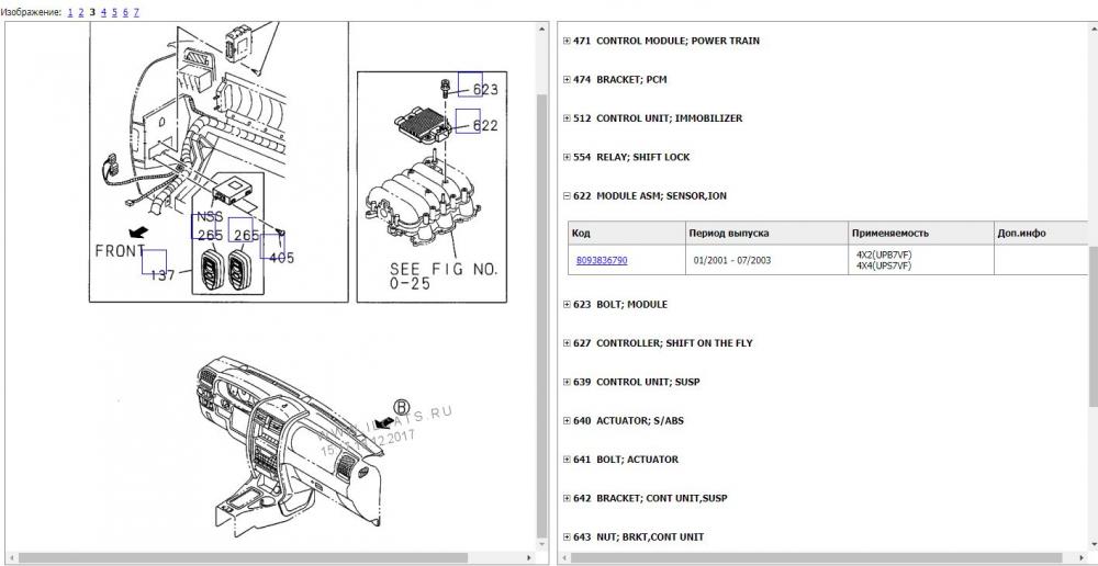

    #10 Zloalex
    Отправлено 18 декабря 2017 - 17:26
    Zloalex
    • 2 347 сообщений
    • Хлебниково
    Это блоки от Трупера и Бигхорна.
    Те, что под механику и электронный дроссель я выделил.
    Без иммо искры не будет.
    При замыкании на массу нижнего вывода лампочки иммо она загорается?
    Проверяйте все питания на блоке иммо и на лампе. Если на лампе нет питания блок не стартует. Вы где территориально? У меня есть мозги от Бига под автомат без иммобилайзера. Могу дать попробовать стартануть.
    На Ваш блок я выше дал скриншот. Это Аксиом с 11/2002. Перепроверил- он под иммобилайзер.
    Эти блоки ставились на Акс до 07/2003
    #11 kot321
    Отправлено 18 декабря 2017 - 18:07
    kot321
    • 37 сообщений
    • honda civic
    Проверяйте все питания на блоке иммо и на лампе. Если на лампе нет питания блок не стартует. Вы где территориально? У меня есть мозги от Бига под автомат без иммобилайзера. Могу дать попробовать стартануть.На Ваш блок я выше дал скриншот. Это Аксиом с 11/2002. Перепроверил- он под иммобилайзер.Эти блоки ставились на Акс до 07/2003
    Супер!
    Верисенкс!
    Я в краснодаре.
    И иммо и лампа подвязаны скрутками-времянками.
    Плюс лампы взят от плюс зажигания, второй вывод - на блок иммо.
    Если в этот вывод поставить контрольку, подцепленную к массе, то лампочка загорается.
    Т.е. лампа цела и контакт в патроне есть.
    Сейчас попробую сделать фото этого колхоза))))
    Т.е. иммо рубит не только форсунки??
    А что ещё??
    Чёртов пепелац
    В общем, проверяю у ключников иммошник и отправляю клиента за нормальным блоком...
    В глубине видна лампочка))

    Иммо рубит все.
    Иначе заливало бы мотор нахрен.
    Но, на этом моторе весьма своеобразный блок зажигания ИОН отслеживающий конец такта сжатия по прерыванию тлеющего разряда на свече. Нет впрыска- нет искры.
    (С) нет ножек - нет мультиков

    #15 Zloalex
    Отправлено 18 декабря 2017 - 21:53
    Zloalex
    • 2 347 сообщений
    • Хлебниково
    Нет у меня списка блоков от Бига.
    Надо искать блок от Бига UBS26 на механике и с 6VE1. Они без иммо.

    Что то я не увидел фото Блока иммо:)
    Сига штатная была на Труперах и Аксах, а вот иммо вроде как нет:) , но может это "уникальный" экземпляр :))??
    Для Европы:)
    #17 Zloalex
    Отправлено 19 декабря 2017 - 09:05
    Zloalex
    • 2 347 сообщений
    • Хлебниково
    Есть он на фото.
    На Аксах иммо только с 11/2002-по 07/2003
    https://www.farpost....a-48736748.html
    #19 Zloalex
    Отправлено 19 декабря 2017 - 11:51
    Zloalex
    • 2 347 сообщений
    • Хлебниково
    Это UBS25
    #20 andrea1963
    Отправлено 19 декабря 2017 - 12:16
    • 11 538 сообщений
    Это UBS25
    Стоял на Монтерее 6ve1 2001 года с Мкпп
