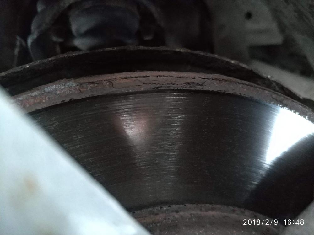

    Есть у кого-то возможность сфоткать на 2-х поршневом суппорте диск на ступице?
    Нужно понять ЦО в 101 мм Нужно ли такое большое.
    Если хватит например 90... или 95....
    Там же хабов нету... с какой целью там такая дыра нужна?
    Просто нашел кое чего вродь бы..
    НО высота общая на 10 мм ниже..
    т.е. получаем сужение колесной базы...
    вот и чешу репу.. а насколько оно вообще критично то.
    И сразу же второй вопрос.. А кормка  диска наружняя от колодки.. насколько снесена внутрь?
    Грубо... 290 вродь диаметр должен быть.
    А если 286?
    Просто есть вариант либо с сужением базы и меньшим ЦО. Либо нормальной толщиной, нормальным ЦО но диаметр меньше на 4 мм...
    Короче оптимальным вариантом бюджетной замены считаю диски 286 мм...

    Думаю кромка 3мм
    post-8385-0-41382300-1518184425_thumb.jp

    #35 Kuzmich
    Отправлено 10 февраля 2018 - 00:18
    Ну как.. К диску тормозному ступица прикручена так? К тормозному - колесо.
    Если высота диска тормозного меньше ,то колесо уходит в арку глубже..http://www.akadia.ru...DJ8fHA1MD09MDI=
    О! Терь понял заодно и про проверке внутреннего диаметра диска)) откуда и чем сравнивать ))
    И по цо)
    О блин. На 2вд ступица без крепления торм. Диска. А на 4вд с крепежом отдельными болтами и там центровка болтов не 139.7... Ибо на 139.7 - шпильки колесные..
    Все.. Рак мозга... )) надо обдумать)))
    Все.. Сдаюсь! Какого черта?! На ступицах тимкен есть отверстия 6 шт с центровкой меньшей чем под шпильки и есть шпильки.
    А на дисках нет отверстий.. И в каталоге крепление диска на шпильки колесные!
    Что имеем. Неоригинал диски - 101 мм. Ступица тимкен - диаметр посадки под диск - 100мм.
    Т.е. диск уже с зазором одет будет и центровка идёт по шпилькам?!
    Тогда получается что в принципе пофиг на цо, диска если оно больше 100... Ибо не работает уже.

    ты сам запутался и др. вводишь в ступор :yes:
    начнем с передних дисков(на фотке у тебя задние)
    если диаметр (внутр.) будет меньше то диск ни сядет на ступицу
    диск ставится с внутр. стороны ступицы.... а колесо с наружи :yes:  т.е. на вынос колеса ни влияет ни как, а только на расположение торм. поверх диска по отношению в суппорту/колодкам/защитному щитку
    с задний торм диск садится на п/ось(есть бортик центрирующий) и прижимается колесом....
    и вот здесь более важен вынос торм. поверхности  ...т.к. с внутр. его стороны ставятся ручниковые колодки.....
    вывод сделаешь сам :P
    что все одно на колесную базу(размерность)ни как ни влияет ....ну если только 1-2мм за счет толщины тела
    ИМХО

    На фотке - передние!
    Ссылку на каталог то глянь...
    Это Акс.. А не веха трупер)
    Могу ещё фото ступицы в сборе выложить))(
    https://www.amazon.c.../dp/B000BZ6Y7M#
    Это третий год. И точно 2 поршня в суппорте.
    Буду ещё проверять.. Не понимаю я .. Вон на ступице - отверстия есть ближ к оси. Их тож 6. Явно под диск. А на неоригинальных дисках нету нифига...
    Тупо отверстия под колесные шпильки. Ибо центровка 6/139.7
    А это - крепление колеса.
    При этом на ступицах моделей 2wd дыр на ступице нет. Только шпильки. Не под венец АБС какой нить эти дыры на 4wd то?
