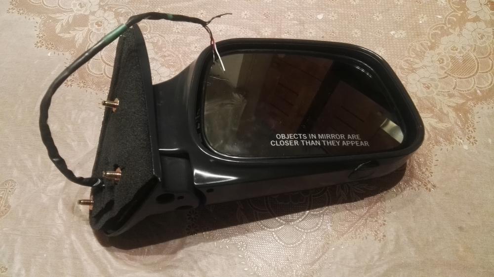

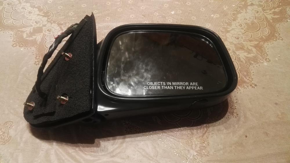

    Вроде правая от левой отличается только одним срезом - на первых четырёх фотках он виден. Круглое основание, с которым трубка стыкуется, срезано с одной стороны. Это у меня правое зеркало. Думаю, на левом зеркально будет срезано. Остальное вроде одинаково.

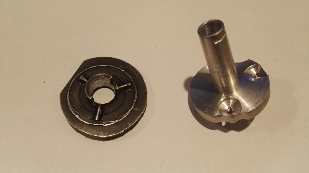

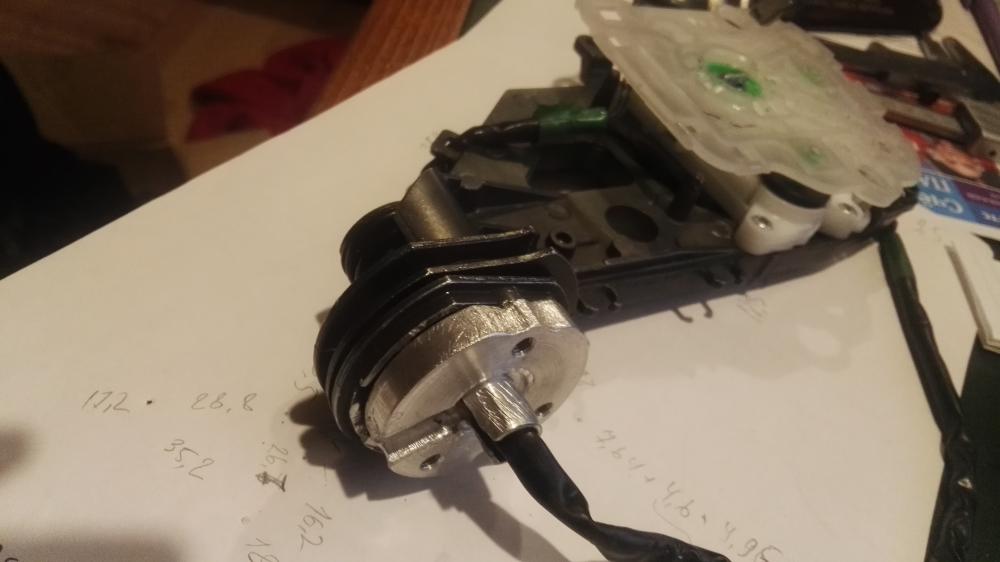

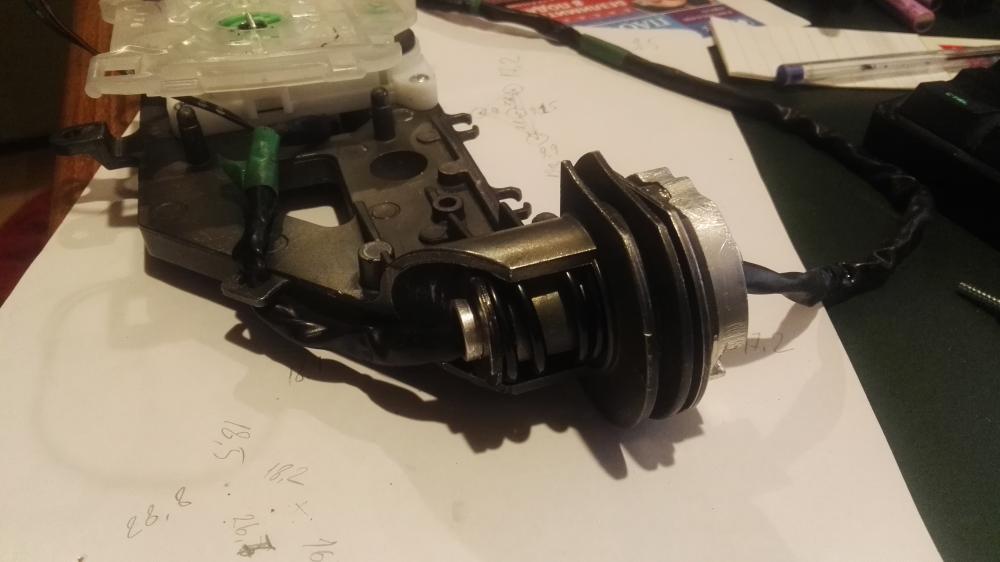

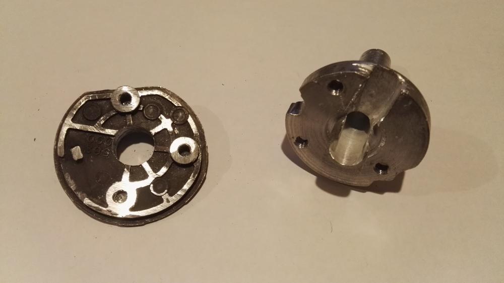

    Вот приблизительно что получилось, осталось только оснастку сделать что бы пружину сжать и стопор поставить.

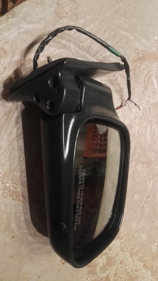

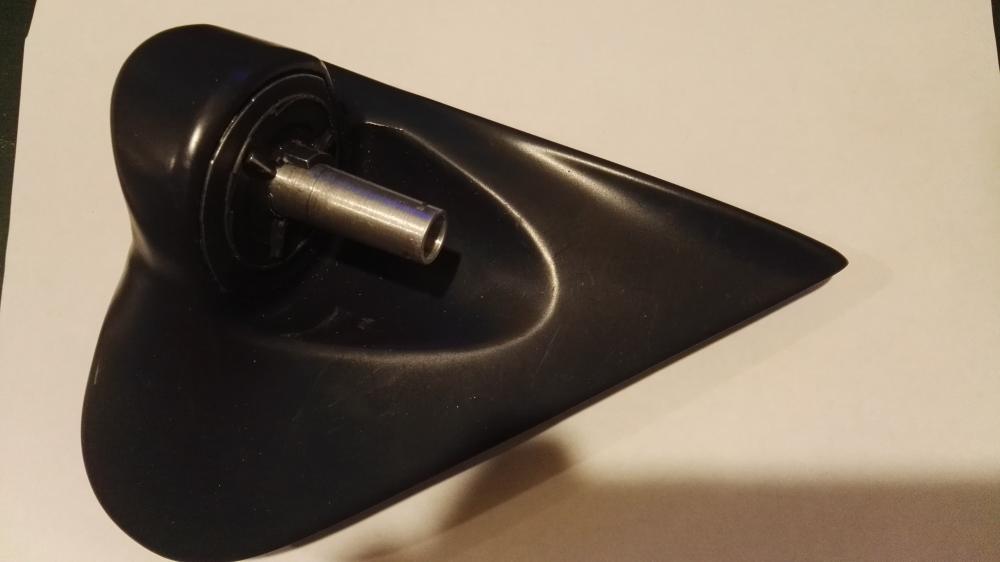

    Конечный результат, зеркало фиксируется во всех заводских положениях. Осталось шалушки или как их там штекеры на провода подсоединить.

    #32 Anatoli
    Отправлено 16 декабря 2018 - 18:34
    Anatoli
    • 372 сообщений
    • ISUZU Vehi CROSS
    Где такой умелец трудится?
    Тот умелец который мне обещал целиком деталь сделать до сих пор оборудование не установил, был неделю назад у него, так токарный разобран, фрезерный ЧПУ вообще еще в коробках лежит. Больше ждать не стал, вычертил деталь и стал искать токаря-фрезеровщика. За деталь с фрезеровкой под кабель и стопор но без сверления отверстий а соответственно и нарезания резьбы и обработки площадки по форме просят 2000 руб, а просто за болванку без фрезеровки просят 1500 руб. Поэтому заказал одну болванку а дальше доработал руками. Правда одно отверстие не совпало так как у товарища у сверлильного станка стол не перпендикулярно к сверлу, поэтому одну ножку пришлось срезать полностью, но это не принципиально, их можно срезать полностью так как пружина прижимает площадку прилично а сидя в своем гнезде в корпусе она никогда не провернется, правда в этом варианте винт вкручивается и во втулку и в родную площадку так как из 8 мм ножки остается 3 мм вместе с резьбой. Если у кого есть нормальный токарь-фрезеровщик и недорого с точностью до 0,05 мм наточит болванок и на нормальном сверлильном сделать кондуктор для сверления отверстий в болванках то можно все свои зеркала починить. Да, цена болванки зависит от количества, мне эти цифры называли за 5 штук.
