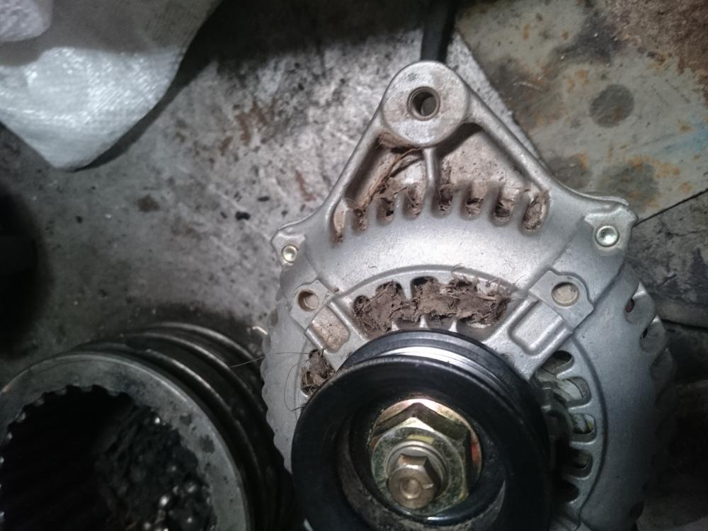

    Да не... Дело имхо не в грязи.

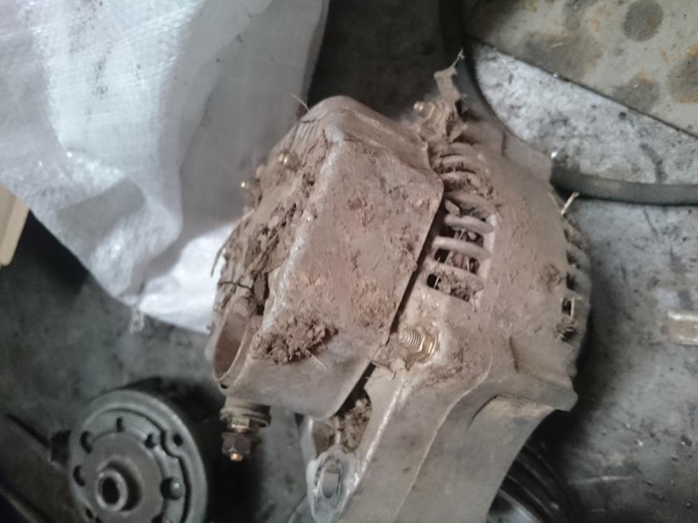

    Мне интересно... Где вы могли взять, новый, оригинальный, генератор?;)
    Судя по всему - сдох диодный мост...
    Возможно что брачек... Ну поменять его , мост то;)
    Ну так не увидел ответа, фото приложил, это оригинал или как?

    Похож на оригинал.
    Х.з. родные с авто - ходят долго.
    Чего ему не так - увидишь при вскрытии.
    Может хранился как нить не очень хорошо...

    Парни в общем одна щётка кончилась, за пробег 100км. Поставил со старого генератора. Не знаю что думать. Опять если откажет, в мусорку все 4 которые у меня уже есть и пойду за новым газелевским. И буду думать о переносе.
    А вообще мысли уже избавиться от этого авто и взять пыжа, гена на верху, мосты с блоками, кузов маловат только, и мотор не нравится. Да и душу продавать не льзя, нужно добиваться истины))) 7 лет любви с этим авто. Но иногда опускаются руки.

    Да проблему решил. Замена Акумулятора и чистка контактов, на блоке рядом с генератором масса было видно, что подгорела. Кинул ещё один провод от Гены до акума и всё стало нормально. Под водой всё прекрасно начало работать. Что было конкретной причиной, остаётся уже гадать.
