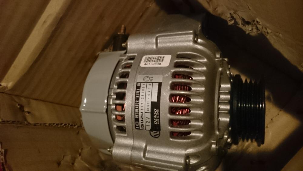

    Парни вопрос такого характера, поставил новый оригинальный изузу гену, первая вылазки в грязь и он отказал, сильно нагрелся и прыгая по заряду умер. Честно не ожидал такого расклада, стоял до этого карго фирмы, я года три не знал как этот генератор выглядит, эксплуатация такая же, по капот в жиже. Был б.у. тоже изузу не долго но проработал, тут же взяв новый и думал что забуду хотя бы на сезон о нём такая хрень, вопрос в следующем, может кто то от чего то другого внедрял в штатное место на 6vd1 или вообще переносил его выше, хотя места для переноса особо нет, стартера закрытого типа, большие по размерам и боюсь не влезут, но что то надо делать иначе это не дело.

    Да не... Дело имхо не в грязи.
    Мне интересно... Где вы могли взять, новый, оригинальный, генератор?;)
    Судя по всему - сдох диодный мост...
    Возможно что брачек... Ну поменять его , мост то;)

    Гена с запасов старых.
