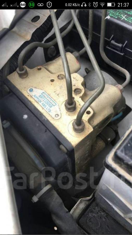

    #39 ВЕХА001
    Отправлено 18 января 2019 - 16:43
    ВЕХА001
    • 941 сообщений
    • Новокузнецк
    От 25го и 26го они вообще другие.
    #40 Вехомечтатель
    Отправлено 19 января 2019 - 20:59
    О... Это Бигхорновский/Монтереевский/Трупееровский 3.1 дизель там такой... Предыдущего поколения
