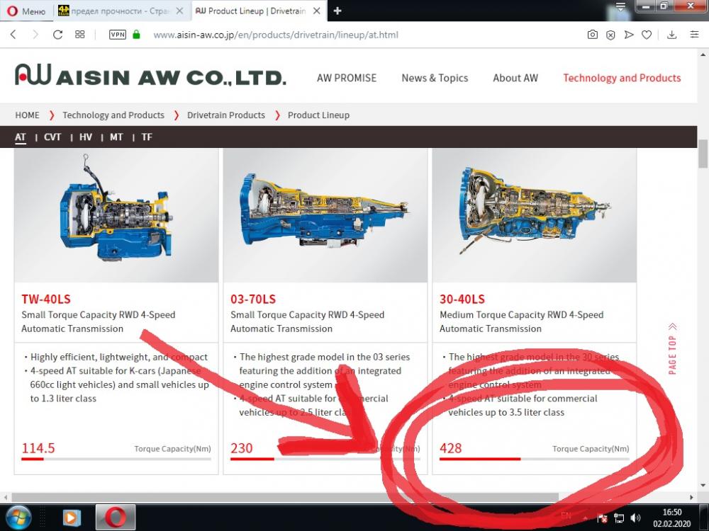

    Коробка А340 официальна позиционируется до 428 Нм!! А у топикстартера вообще GM 4L30...
    Ты правильно заметил 2 вещи - про радиатор (он нужен обязательно, так как перегрев это основной фактор смерти АКПП, а лампочка перегрева на панели это не сильно своевременно и информативно, недаром люди выводят отдельные датчики температуры с цифровой шкалой) и про пользование понижайкой - причём "понижайка" актуальна не только на бездорожье - большинство обычных людей кроме режима D вообще ни о чём не помнят, дай бог если хоть иногда овердрайв отключают на обгоне...))), а про режимы 1,2 (3) или вообще не помнят или в лучшем случае вспоминают в пробке, иногда... В общем, как и во всём, автоматом ещё нужно уметь грамотно пользоваться (люди боятся переключать передачи прямо во время движения, затяжного подъёма например), а то разбаловались понимаешь, думают раз "автамат", то пусть сам и работает...)))
