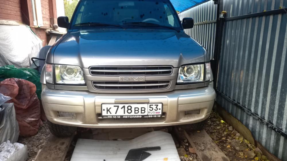

    #31 Canyon
    Отправлено 17 октября 2022 - 07:22
    Canyon
    • 64 сообщений
    • Боровичи, 53 регион
    • ИТ 2002 г.в. 6VE1 на Айсине
    Вобщем вот. Поставил линзы,новые стекла.стекла 3200 рублей, линзы реплика хелла классик 4200 за пару. +Маски +шпильки для линз.
    Светом доволен. Точнее жена ...)
