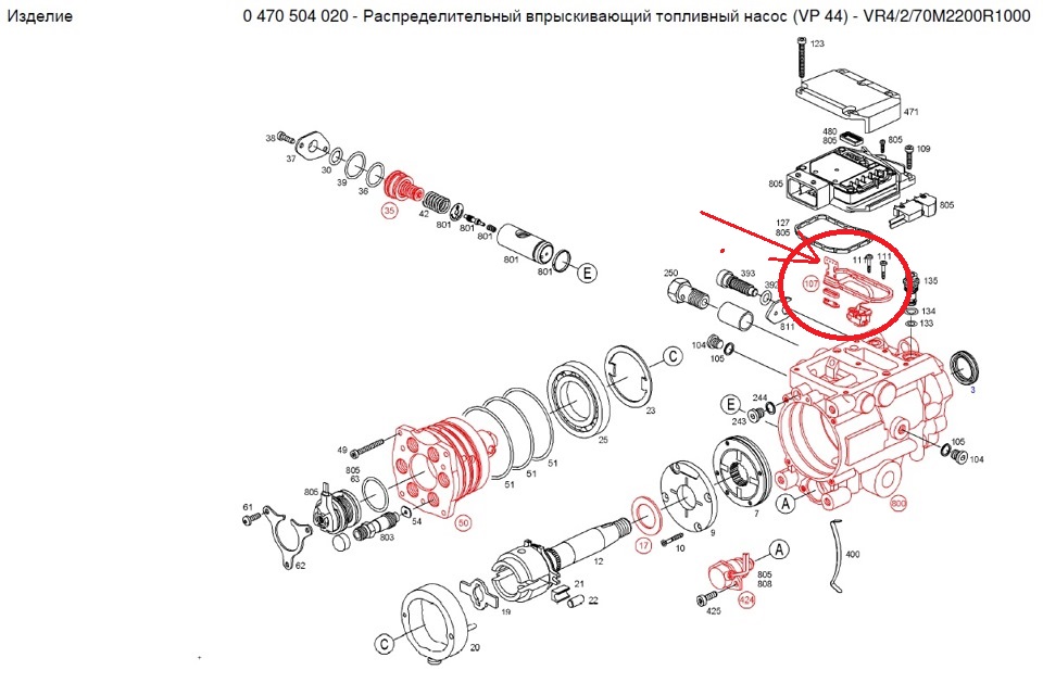

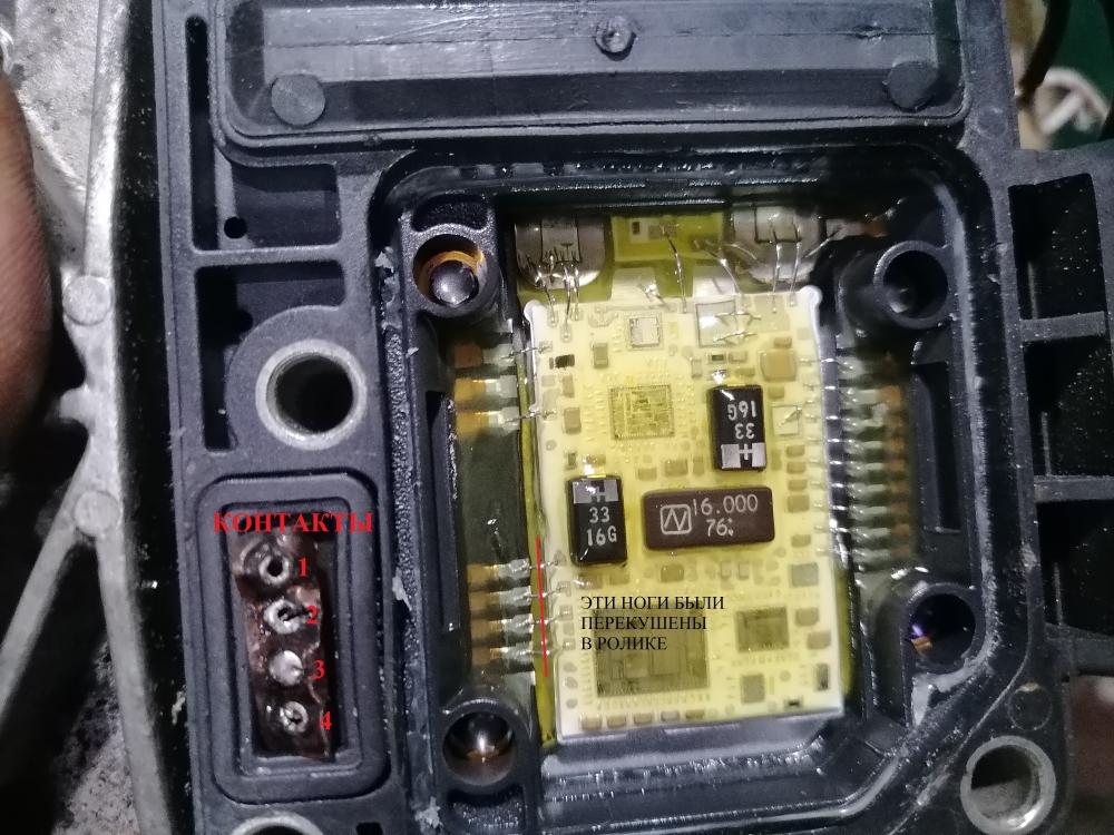

    еще такой вопрос. смотрел видосики про то, как проверяет всякие датчики на ТНВД VP44. Так вот у меня один из датчиков (картинка) не прозванивается как, на видео. Там 4 контакта. Их прозванивают следующим образом:1 со 2, 3 с 4.  Мерить нужно сопротивление и показания должны быть одинаковыми. У меня звонятся только 3 с 4, а 1 со 2 - ничего. Только еще такой момент: на видеоролике автор откусил контакты (4 шт) от платы, а потом проводил измерения. Я же проверял без отсоединения контактов от платы. Кто-нить знает, как правильно проверить этот датчик?
    И еще нужен номер запчасти: ремкомплект ТНВД (всякие резинки, заглушки и пр) на насос vp44 psg5  0470504009.

    Здесь эта тема досконально не обсуждалась. Уж коли есть желание влезть в дебри устройства этого чудо-насоса, советую обратиться на форум дизель Опель Клуб, там есть ребята знающие. Я в том году два месяца просидел с ним в гараже, мне напаяли горе - электронщики черте что, надоело, заказал у белорусов ремонтный, а можно было свой им отправить в ремонт, дешевле вышло бы.
