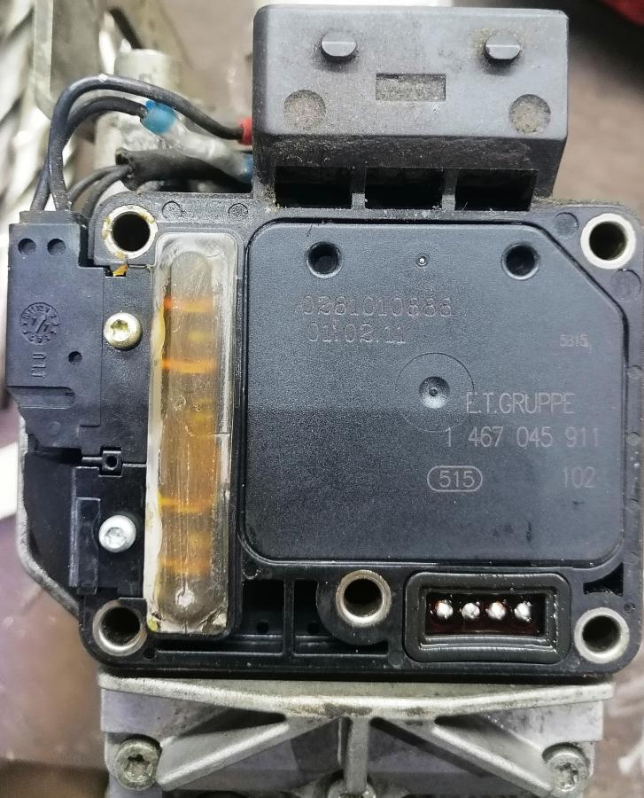

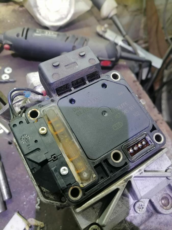

    Всем читающим данную тему - привет. Вообщем суть. Есть ТНВД. Рабочий или нет не известно. Начитавшись всяких форумов про  меняный транзистор решил глянуть этот ТНВД. Снял крышку и обнаружил там это. А точнее ничего не увидел того, что представлено на разных форумах (все перепаяно - пропаяно). Так вот вопрос, а где на этом ТНВД вся эта электроника? Или этот экземпляр еще не вскрывался до этих микросхем?
    Дак ты и показал фото блока управления тнвд! Все внутри этого блока. Артикул говорит что это от Ауди А6 С5 2,5 tdi
    как туды залезть?

    как туды залезть?
    Вопрос зачем?

    посмотреть паялось там чего-нибудь или туда не лазили ещё
    Следов вскрытия не видно, скорее не вскрывался!

    как туды залезть?
    Аккуратно,тонкой отверткой подцепить пластиковую крышку(она должна быть в силиконе),и снять.
    Фото в студию.
    Фото в студию.
    ДА ВОТ ЧТО ТО НЕ ХОЧЕТСЯ ЕГО ВСКРЫВАТЬ, РАЗ СЛЕДОВ КОВЫРЯНИЯ НЕ ВИДНО. А ТАМ КАК ПОЙДЕТ. НЕ ЗАПУСТИТСЯ, ОШИБКИ КАКИ НИТЬ ВЫДАСТЬ ПО ТНВД, ТОГДА И БУДЕТ ВСКРЫТИЕ С ФОТКАМИ "В СТУДИЮ". НО ХОТЕЛОСЬ БЫ КОНЕЧНО ЧЕТКОГО ЗАПУСКА МОТОРА. ВСЕ СОБИРАЮ ПО "ФЕНШУЮ" )

    На фото есть следы что блок управления снимался с насоса. Следов вскрытия самого блока управления и перепайки транзистора не видно. Паянный транзистор - меньшая из проблем этих насосов. Большой вопрос, кем снимался и зачем? От этой модели двигателя этот блок или нет? Попали ли назад в тот же угол при установке датчика угла внутри ТНВД? Поищите одну из моих недавних тем, там есть кое-какая инфа по переборке этих насосов. По факту - сейчас либо полная ревизия тнвд, либо собирать как есть и смотреть будет ли работать. Если есть вариант что блок электроники может быть не от этого насоса, то я бы сначал собрал и посмотрел что и как. Потому что блок отдельно стоит как б/у тнвд в сборе плюс нужен стенд для прошивки и адаптации.
