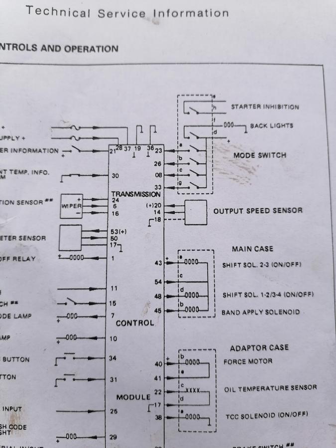

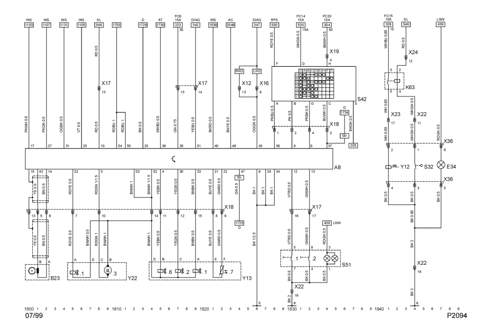

    Схема, что приложил в фотках для меня не актуальна.
    У меня на соленоиды идут другие контакты
    В общем по советам выше решил повесить обманку на мозги в виде другого исправного соленоида.
    Провода от мозгов обрезал, напрямую подключил соленоид в салоне, ну думаю а на тот что в коробке через тумблер ток буду подавать - но не тут то было????.

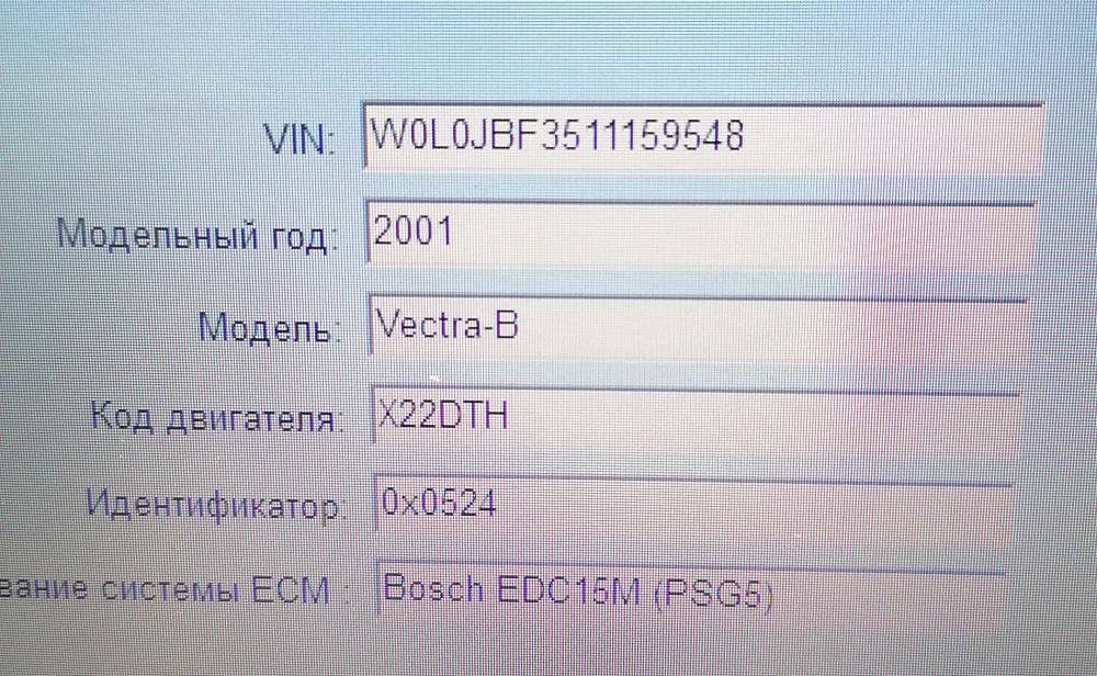

    Так как схема другая. То решил ради прикола просканировать через опкон автоматическое определение машины.
    И вот он мне пишет что у меня Вектра , а не фронтера ????
    Ладно выбираю вектры, левую коробку - и он подключается и читает новую ошибку - проблема с блокировкой гидротрансформатора. ( а вот этот факт сходится с причиной пробуксовки на первой)...и прикол в там, что уже при выборе фронтера акпп 25/35 он постоянно начал видеть эту ошибку гидротрансформатора

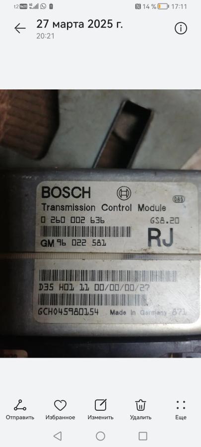

    Вот что со сканил
    Вот она ошибка
    Вот мозги

    Теперь через опкон вижу "дискотеку" на холостых соленоиды 1-2/3-4 и тсс постоянно меняют статус то активно то не активно, меняется зимний и спорт режим. На самой панели лампочки не горят, а через опкон в тест исполнительных элементов статус постоянно меняется.
    Но самое обидное, что я не могу найти актуальную схему подключения к блоку управления АКПП.
    Начал прозванивать выяснил, что 54 вывод общий (земля) для всех соленоидов, а 53 это плюс ТСС.
    Вот тебе и Опель фронтера б x22dth limited edition (
    Без схемы что делать не знаю
    #29 armer
    Отправлено 30 марта 2025 - 20:32
    armer
    • 2 176 сообщений

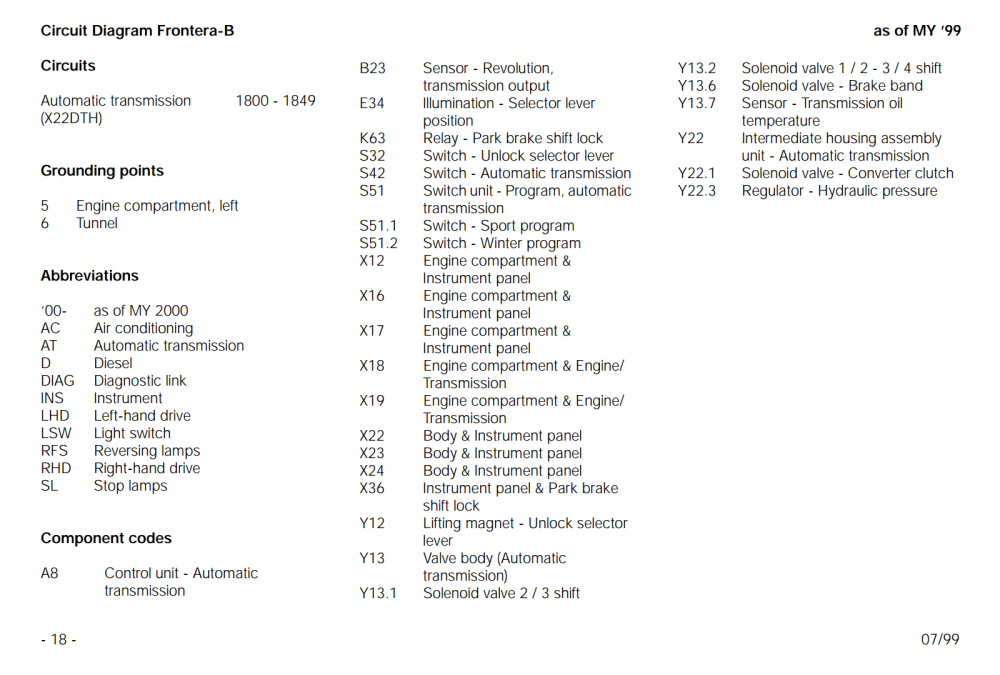

    Вроде, оно
    Ну и весь файл. Но там много лишнего, он под все варианты моторов: Прикрепленный файл  Opel Frontera B.pdf   1,12МБ   135 Количество загрузок:
    Перетрясти электрику, конечно, не помешает, но повторюсь: коробка обязана ехать без косы вообще на 1, 3 и 4 передачах.
    Сообщение отредактировал armer: 30 марта 2025 - 20:38

    Снял косу, почистил, нашел еще пару дырок в изоляции - исправил - прозвонил провода от коннекторов малого и большого поддонов, все ок.
    Поставил косу, подключил к мозгам - прозвонил подключение всех соленоидов - все согласно схеме (что выше)

    • Frontera B 3.2 Limited
    Ну ты погоди снимать, может блок управления глючит реально
    #35 JonnyT1
    Отправлено 04 апреля 2025 - 08:21
    JonnyT1
    • 41 сообщений
    • Опель фронтера б 2,2 Дизель
    да не.....и с подключенным разъемом в большом поддоне и с отключенным симптомы одинаковые - машина разгоняется на первой, а когда приходит время переключатся тупо уходит в нейтраль, мозги пытаются включить передачу, но видимо давление масла идет куда то не туда, с отключенным разъемом тоже самое, разгоняюсь на первой до 30-40 км\ч, перевожу селектор на 2 коробка уходит в нейтраль (по звуку и поведению все тож самое) давление масла не доходит до пакета 2-й передачи......

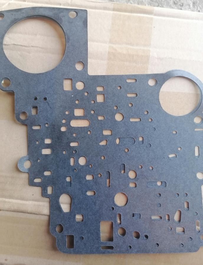

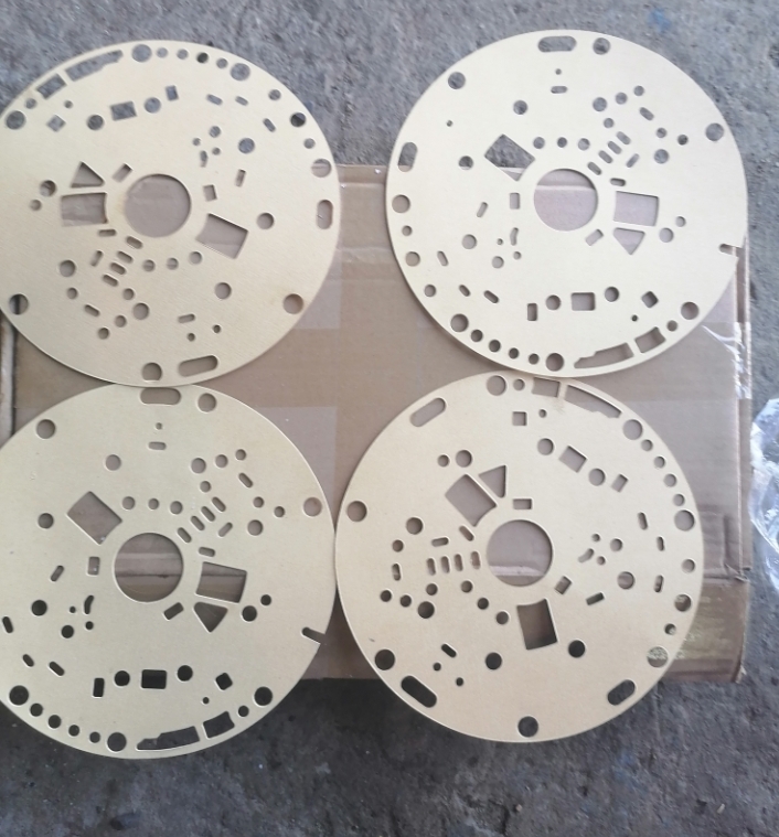

    Размышляя ночью и плача в подушку, меня посетила еще одна мысль:
    В ремкомплекте из китая приехали 5 типов разных прокладок гидроблоков. И если в прокладке малого гидроблока я уверен (так как старая была относительно живая и удалось определить ее тип и найти идентичную в ремкомплекте) , то насчет прокладки большого гидроблока я не уверен (старая при демонтаже превратилась в лохмотья), сравнить старую прокладку и новую не было возможности, а новых  целых 5 типов и все они умеют несущественные различия ввиде количества отверстий и формы отверстий. Что если я поставил не ту прокладку, и давление масла уходит не в ту дырочку?
    #36 armer
    Отправлено 04 апреля 2025 - 09:00
    armer
    • 2 176 сообщений

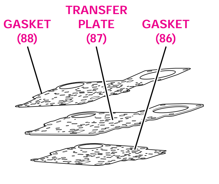

    Речь про эти? Да там, вроде, сложно ошибиться.
    Если только плату с прокладкой перепутать )
    attachicon.gif 88-86.PNGЕсли только плату с прокладкой перепутать )
    Да да про эти.
    И они разные в комплекте шли. И 88 разные несколько и 86.
    Там реально они отличаются количеством отверстий, формой отверстия и тд.

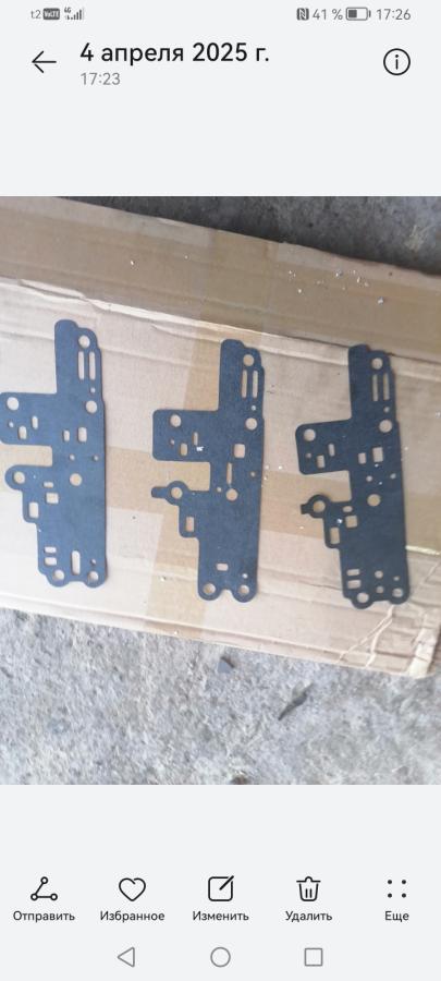

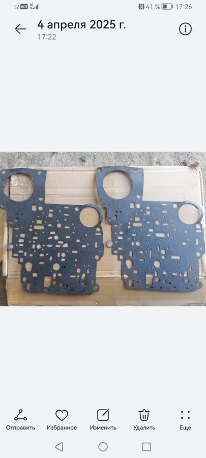

    Под разные модификации коробок? Так с этого и надо было начинать ) Что-то определенно могло пойти не так. А шарики из гидроблоков никакие потеряться не могли? Все на своих местах?
    #39 JonnyT1
    Отправлено 04 апреля 2025 - 16:30
    JonnyT1
    • 41 сообщений
    Шарики стоят как надо (отнёсся ответственно)
    А вот они прокладки что были в комплекте ( за исключением тех что поставил)
    Прокладки большего гидроблока наложил друк на друга, чтоб разница была видна
