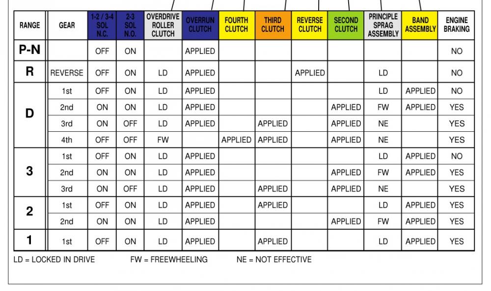

    тормозная лента с барабаном это и есть сцепление первой передачи. а под сиденьем блок управления раздаткой.
    и если на пониженном ряду в раздатке трогается лучше, то привет коробке. может быть как недостаток давления на поршень тормозной ленты, а может быть хана механике внутри. в любом случае при вскрытии поддонов будет видно по количеству продуктов износа в них. в проблему электрических компонентов я не верю, тогда бы чек транс хоть иногда, но загорался бы.
    а почему трогается нормально в ручном режиме вполне объяснимо. смотрим картинку с описанием, какие сцепления в каких режимах включены:

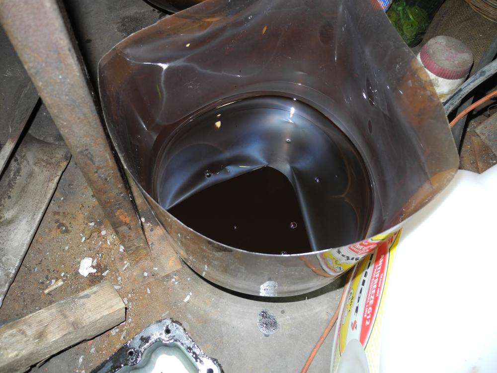

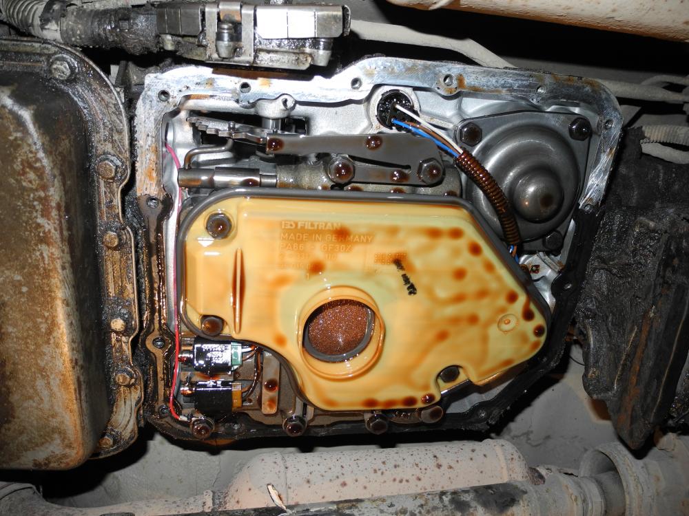

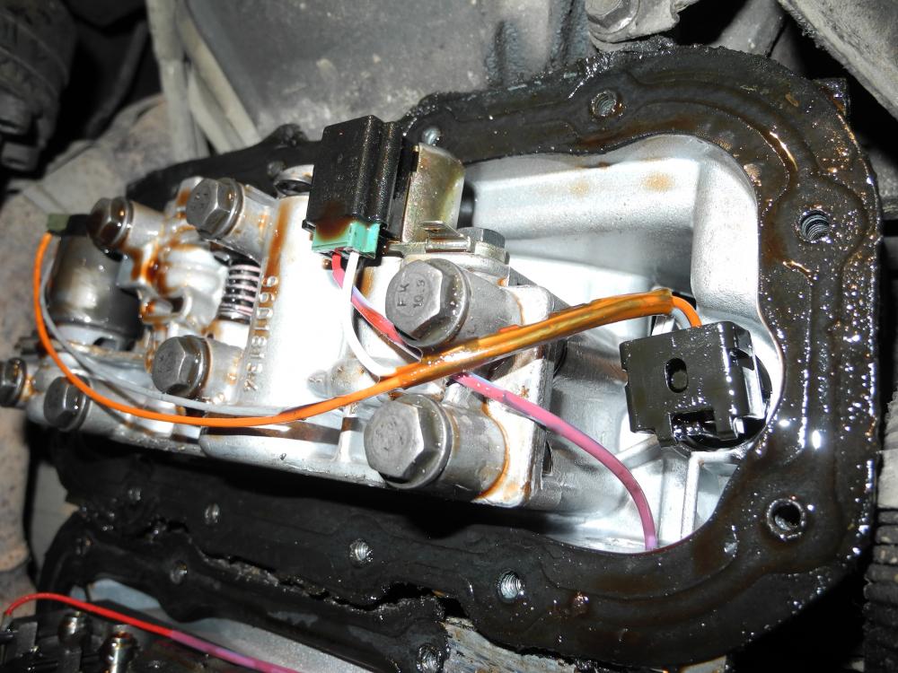

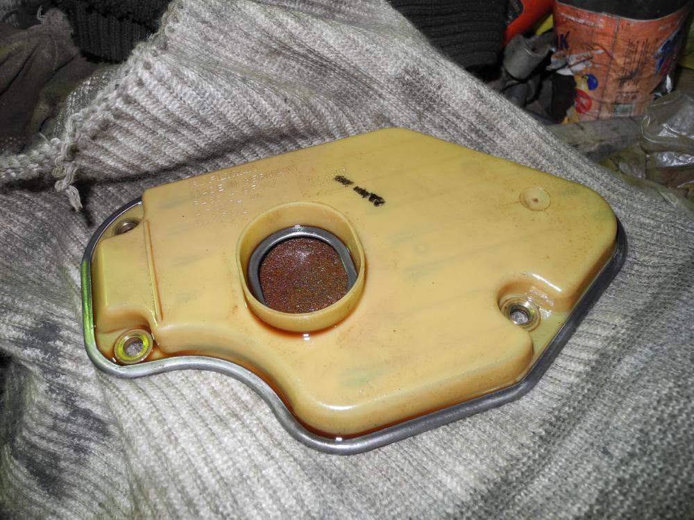

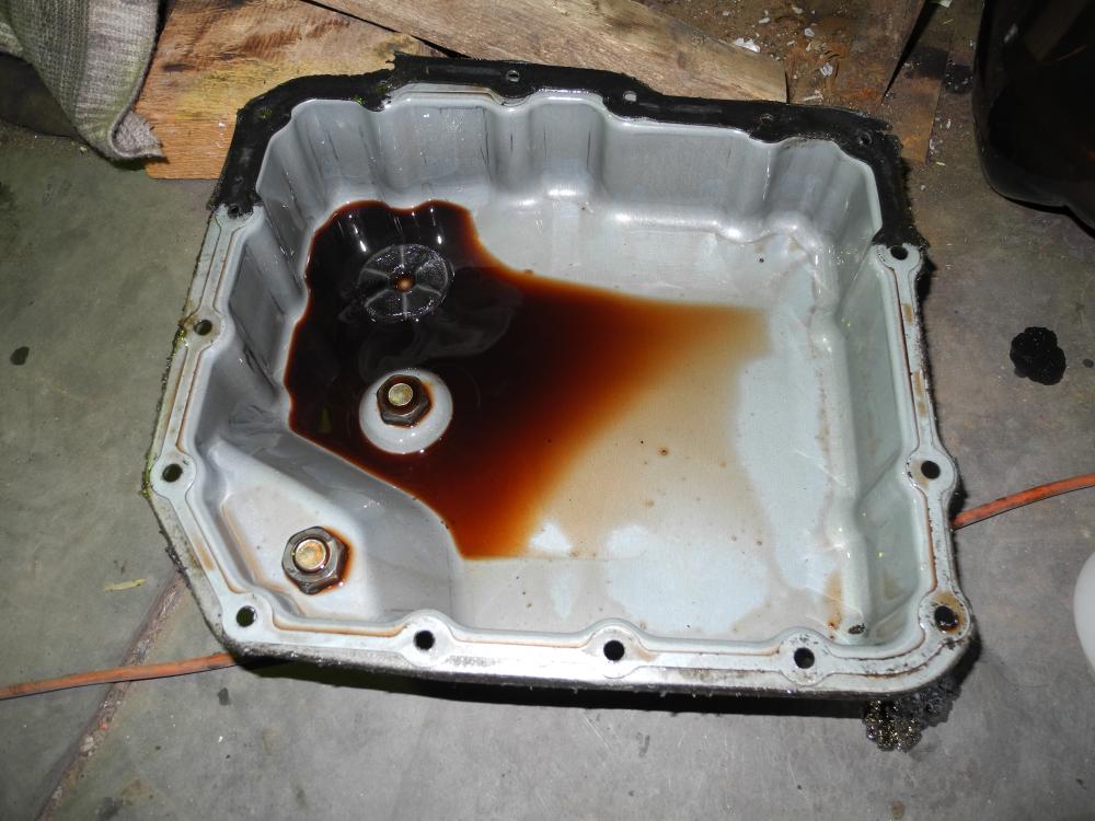

    Вскрыл оба поддона,слил масло,снял фильтр !
    Грязи нет ,обломков нет , провода целы (не колкие ,наверное потому что стоит доп. радиатор ...)
    Масло конечно черное и фильтр ( но он дуется ртом легко ...)
    Попробую все 5 соленоидов проверить ( подать отдельно 12 в  на каждый - должны щёлкать или дёргаться наверно ...)
    А тормоз как крутить ??? Снизу   типа чаша привернута 4 болтами-их открутить ?

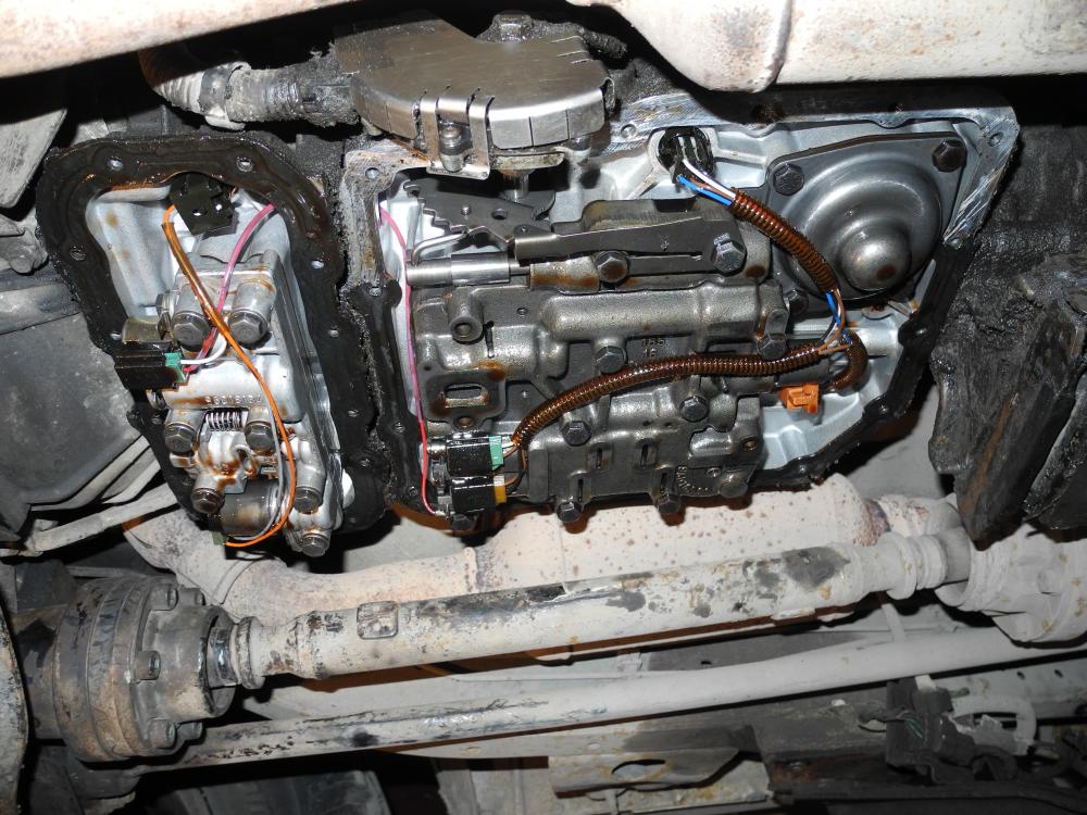

    Ещё
    Ну и чего делать ???
    Как его проверить и как тормоз-то подкрутить ? (изнутри коробки ?)
    Вот тормоз ленточный и его соленоид ?
    На первой ( и последней фотке ?)
    Сверху (три провода идёт ...) ???

    #12 anapupa
    Отправлено 13 мая 2017 - 15:50
    • 7 725 сообщений
    сверху справа, в большом блоке - круглая крышка о четырех винтах. Это кожух сервоклапана ленты
    Кожух откручиваешь - видишь ось сервоклапана, заблокированную контрогайкой.
    Контрогайку ослабляешь, и вращением оси клапана, настраиваешь.
    но ПО ИНСТРУКЦИИ
