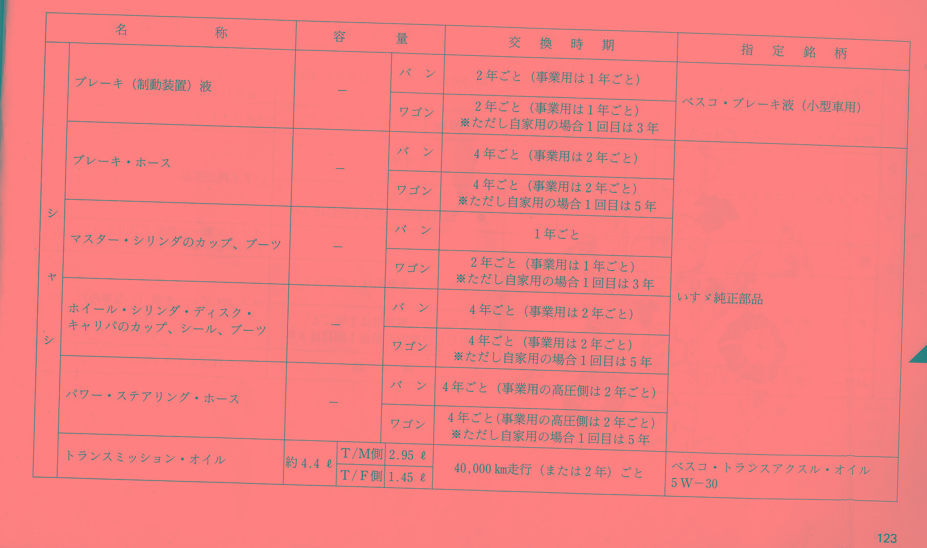

    Когда я залил в коробку трансмиссионку, то иногда просто не мог воткнуть 2-ю передачу, а дело то было летом. Не зря оказывается на заливной пробке выштамповано " FEEL ENGINE OIL" , и в японческом мануале про коробку/раздатку прописано лить 2,95L/1,45L.... 5w30, менять 40000км. И "вернулось ко мне счастье" когда залил чего положено.Если нет родного мануала, надо на пробку посмотреть, при условии что она родная, ну а в противном случае "прочуствуете разницу" если не то зальёте.

    Когда я залил в коробку трансмиссионку, то иногда просто не мог воткнуть 2-ю передачу...
    Что за трансмиссионка была?
    производителя не помню, но по вязкости и классности инфа была из фака взята, тк дорогу сюда уже знал.
    ...можно и моторное, оно доступно и дёшево,
    не думаю, что производитель заботился бы о нашем бюджете себе в ущерб.Может оно на трансмиссионке ездить "по науке" и правильнее, но моя практика это не подтвердила. Больше с производителем не хочу спорить на эту тему, у меня машина с японии, и вот скан с книжки к такой машине. Лучше буду чаще менять моторку, чем сломаю коробку при переключениях.
