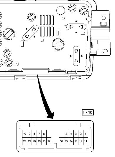

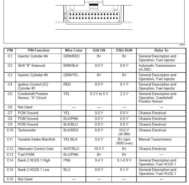

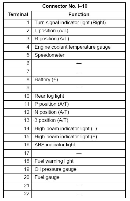

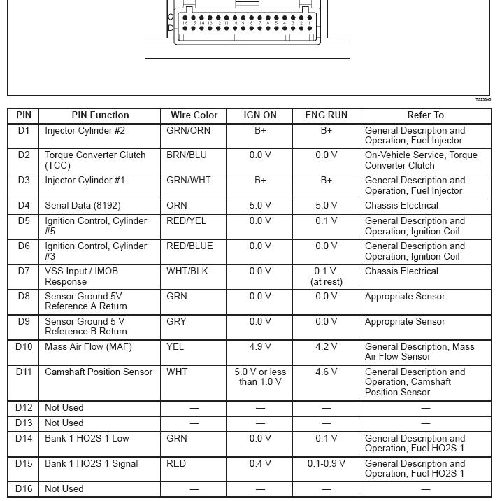

    простите за настойчивость, подскажите пожалуйста куда здесь подключить ДС и ДУТ :) доска_пины.JPG распиновка_доски.JPG рапиновка_PCM_C.JPG рапиновка_PCM_D.JPG

    на панели 5 - спидометр, он же датчик скорости20 - указатель топлива, он же ДУТ.После подключения и того и другого необходима калибровка, процесс описан в инструкции
