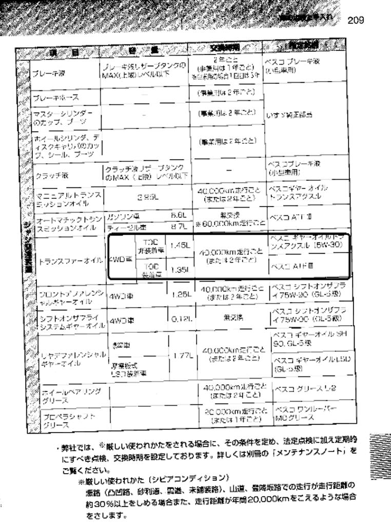

    #37 дак
    Отправлено 19 ноября 2008 - 18:30
    дак
    • 1 733 сообщений
    • Волгодонск
    • isuzu wizard 4JG2 00, isuzu elf 4FG1 00, toyota supra 2jz gte 98, vaz2101 73
    А где там про раздатку?! Они про коробку... :(
    Так че машина еще не пришла а мануал пришол? Каробка там какая? С корей всего там автомат, а с автоматом ATF-III льется как я понял это тока с механикой моторное, в моем представлении какое в каробке такое и в раздатке, по крайней мере в моем мануале японским по белому так написано. Изображение мануал_2_1.jpg
