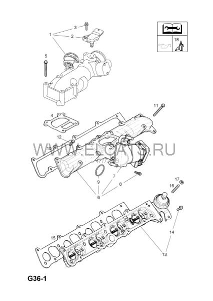

    Привет Genetik! А у меня когда разбирал впускной чистить ,там заслонок нет, только идет ось, либо их небыло ,либо кто-то уже снял. При этом все едет. :huh:
    Ахереть :o , это как?Это же регулятор наддува, если так можно сказать, в зависимости от давления они и открываються или нет.Допустим газульку скинул, заслонка закрылась, и давление от турбины уже не идет, а у тебя получаеться всегда под давлением.Да и чек гореть должен, там минимум Три ошибки будет показывать.По поводу что едет, она и будет ехать, уменя щас заслонка в открытом состоянии я закрепил, так как буду чистить впускной и заодно нахимичу с управлением че нить что бы несоскакивала.... Так4 че хочу сказать, она у меня тоже едет только не так как надо ,на низах вообще непрет, закроешь заслонгку наоборот на низах прет а так нет.Да вот и ЧЕК :huh: , а у тебя не че негорит <_< хм странно все это.

    :rolleyes: А Вот как было. Я вследствии переодического появления чека о EGR прочтя многое на форуме решил как и многие посмотреть и может заодно почистить впускной, купил прокладки разобрал. Ииии когда снял нижнюю часть вместе к приводом тем самым долго смотрел и не мог понять зачем же тут привод ведь явно должны быть и заслонки. Но у меня-то их нет, идет ось привод поворачиваешь- ось поворачивается и ничего не меняется.Короче решил все собрать и ездить дальше. А вот сейчас думаю, мне в конце лета меняли верхнюю часть впускного на Кубинской (Артран) Питер (К ним еле приехал черный дым чек не едет :o )и ничего про отсутствие заслонок не сказали :angry: И пока писал вспомнил что дизелист там советует и делает в ваккумный шланг у клапана от привода заслонок засовывает шарик от подшипника говорит что так лучше едетТак вот и езжу Чего далее делать :huh:
    Забавно :huh:
    На всякий случай, на будущее :)В моторе Y22DTH (строго говоря, с 03 года) всё устроено по-другому. Воздух от интеркулера, насколько я понимаю из картинок, поступает спереди (а не сбоку, как у нас).На входе - датчики и модуль throttle valve - тот самый "дроссель" :) - выглядит совсем не так, как у нас.Клапан ЕГР, опять же, другой, вакуумная схема иная и т.д.Прикрепленный файл  Y22DTH_Intake_Manifold.pdf   68,72К   960 Количество загрузок:

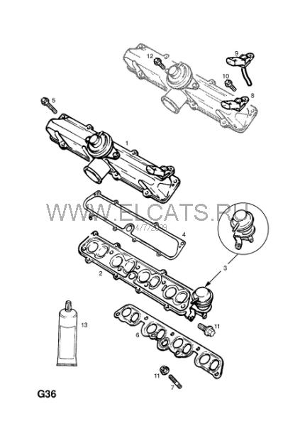

    Забавно :huh: На всякий случай, на будущее :)В моторе Y22DTH (строго говоря, с 03 года) всё устроено по-другому. Воздух от интеркулера, насколько я понимаю из картинок, поступает спереди (а не сбоку, как у нас).На входе - датчики и модуль throttle valve - тот самый "дроссель" :) - выглядит совсем не так, как у нас.Клапан ЕГР, опять же, другой, вакуумная схема иная и т.д.Прикрепленный файл  Y22DTH_Intake_Manifold.pdf   68,72К   960 Количество загрузок:
    Серег я немного тебя непонял. Вот эти дроселя есть что у нас ,что на Y, хотя мой двигатель по паспорту Y а самом деле X, думаю у товарища так же. Судя по картинкам дроселя на раме должны быть что у нас , что на Y.
    Серег я немного тебя непонял. Вот эти дроселя есть что у нас ,что на Y, хотя мой двигатель по паспорту Y а на самом деле X, думаю у товарища так же. Судя по картинкам дроселя на раме должны быть что у нас , что на Y.
    У Y схема конечно полный пиз...ц, намученно как положно, вот только по мимо дроселей как у нас у него стоит еще один на входе.

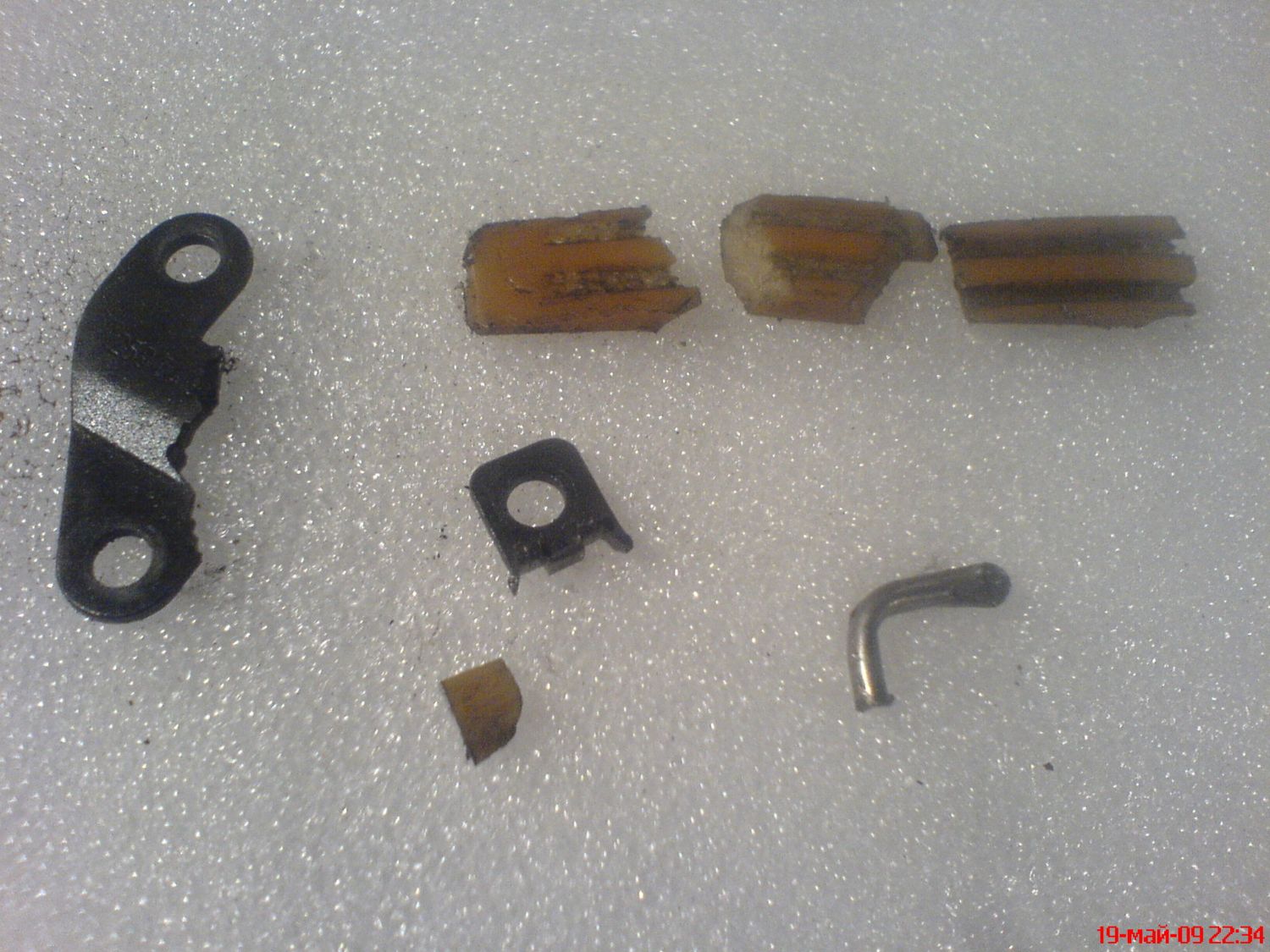

    Привет всем! :) Вчера менял прокладки поддонов, так как все таки они прилично стали течь, так вот при очистки маленького поддона обнаружил опять обломки старого успокоителя, который я менял недавно ( писал об этом выше) и Самое неприятное :angry: обломок трубочки как я понимаю так называемой лейки через которую подается масло на цепь и ли цепи? Вопрос такой --- кто что подскажет ---она или не она ,где стоит (может она не одна ) ,как поменять ,я так понимаю что скорее всего тот обломок металлической части успокоителя который я не нашел пошел гулять и разбил трубку надеюсь что только ее. Подсажите у кого какие мысли! :huh: На фотке обломки успокоителя и данная трубочка.По установке Webasto так у меня уже 2 года стоит. Если надо фотки могу завтра скинуть.

    Вот эта лейка , не она ли в каталоге идет как форсунка в сборе, охладитель поршней. Их там 4 штуки, но где они стоят и как проверить, поменять?
    Вот это хз, я честно говоря такую трубочку невидел, может Дима Хлам че скаже все таки мотор перетрихал.Дима АУУУУ :)
    форма у этой трубочки иная чем у форсунок маслянных :rolleyes: даж и незнаю что присоветовать....от кель она могла взяться :rolleyes: ;)
    Я и подавно эти лейки не видел, т.к. поддон не снимал.Судя по каталогу - вообще-то похоже :mellow: http://www.elcats.ru...mp;pid=62402010Поршень, очевидно, можно охлаждать только снизу :) - там и искать, наверное.P.S. Про вебасто. Фото пока, пожалуй, не надо, спасибо. Я вас обоих запомнил - если дело дойдёт - обращусь дополнительно. У меня просто валяется неисправный котёл. Причём от Х5 :huh: Удастся ли мне его "завести" - большой вопрос.
    ну может быть.... :rolleyes: ей по башке наверное надавали и в место форсунки вышло- лейка :)

    Вот здесь их хорошо видно http://opel-astra.5g...html/4_7_10.htmВроде больше таких нигде нет. Буду разбирать поддон и пробовать менять. ;)
