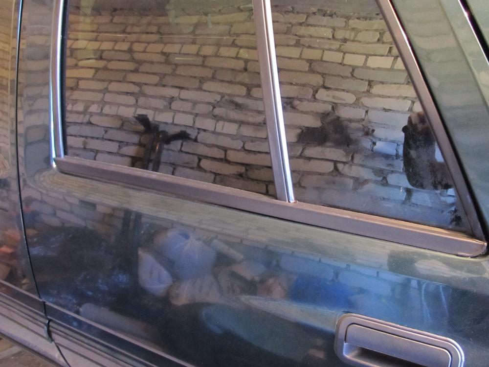

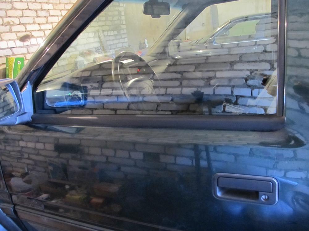

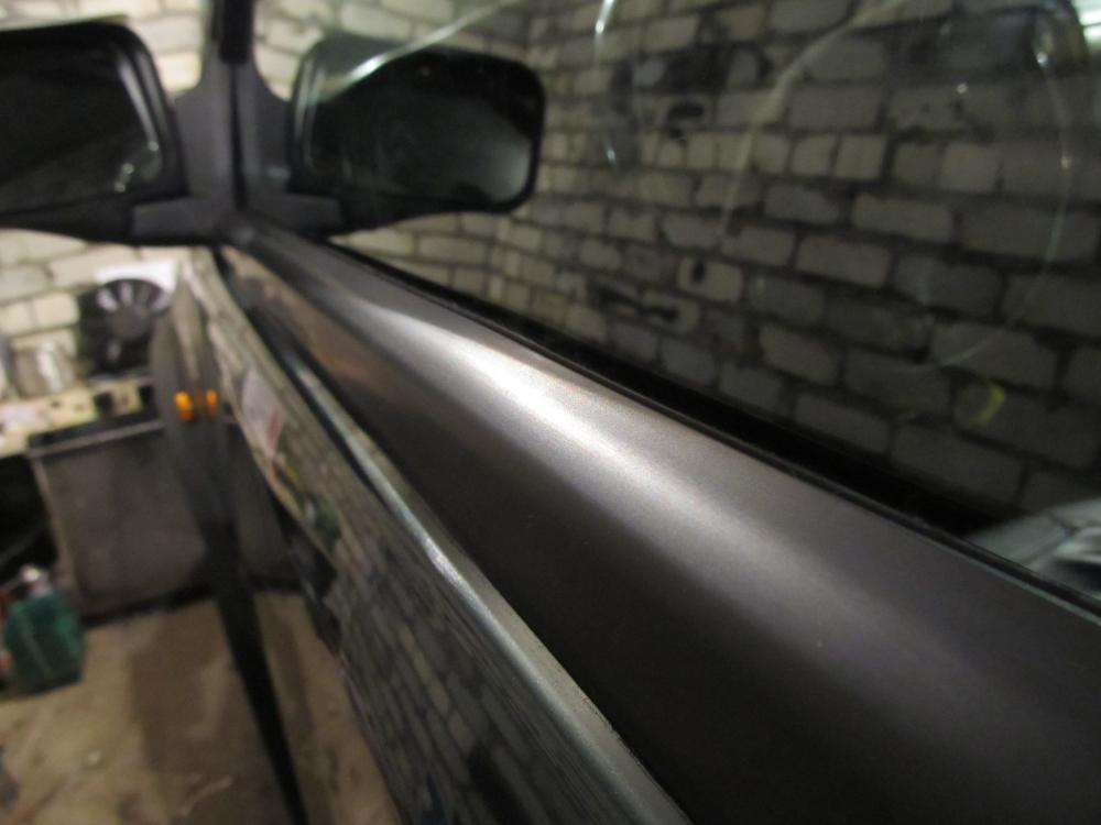

    • Саратов
    • FronterА 5d x22xe 1997, Chevrolet Tahoe 800 5.3L
    а такой набор никто не ставил? https://www.aliexpre...2802143409.html
    Набор какой-то разношерстный. (И, по моему, задние короткие какие-то... )
    Задние жирные и короткие, передние тощие.
    Тощие не достают до стекла пару мм...
    Жирные - класс! (я себе урвал оба передних жирных) А вот задние приходили уже тощими...
