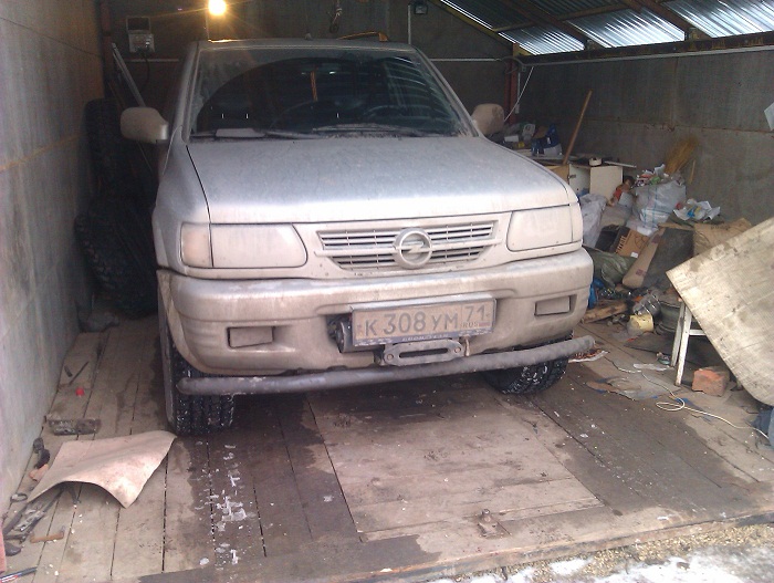

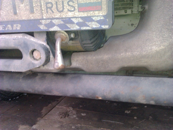

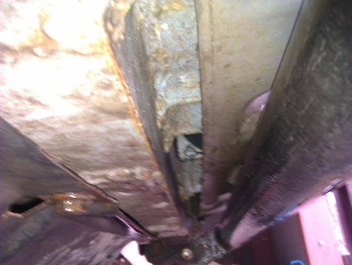

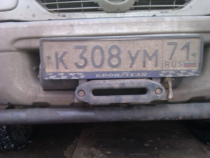

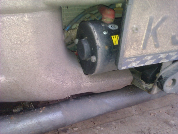

    Ну вот как то так вышло. Блок соленоидов под капотом. В качестве отключения плюса, сварочный разъем. Провода 35 кв мм. Одно плохо, вес площадки получился слишком большой, около 15 кг. Зато выдерживает подъем джеком и ИМХО выдержит приличную фронтальнуу нагрузку. IMAG0514.jpg IMAG0515.jpg IMAG0516.jpg IMAG0517.jpg IMAG0518.jpg IMAG0519.jpg
    #24 Lekarb
    Отправлено 25 декабря 2013 - 12:31
    Lekarb
    • 864 сообщений
    • Тула
    Здесь просто не видно, но сверху зазор до бампера оставлен 5 мм. Сразу за пластиком - усилитель, так что резать верх не вариант. А снизу общая высота выреза около 50 мм, все равно не влезет полностью. В такой компановке самая нижняя полоса бампера осталось цельной, разрыва пластика там нет. Под сталь есть чугунный клюз. Но практически их не использую, просто лежат. А так в основном синтетика. В обычном режиме, когда не еду целенаправленно месить грязь надолго, вожу трос в багажнике. Номер сделан съемный, при необходимости установка троса и зацеп его за дерево занимает около 5 минут. Площадка собрана из швеллера 100, швелера 63, и 75 уголка под клюз.
