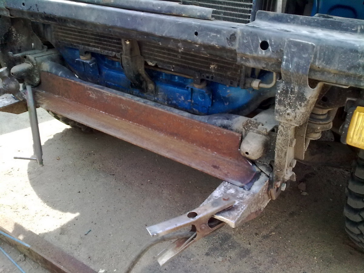

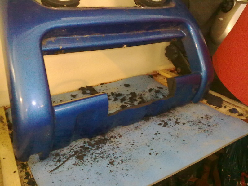

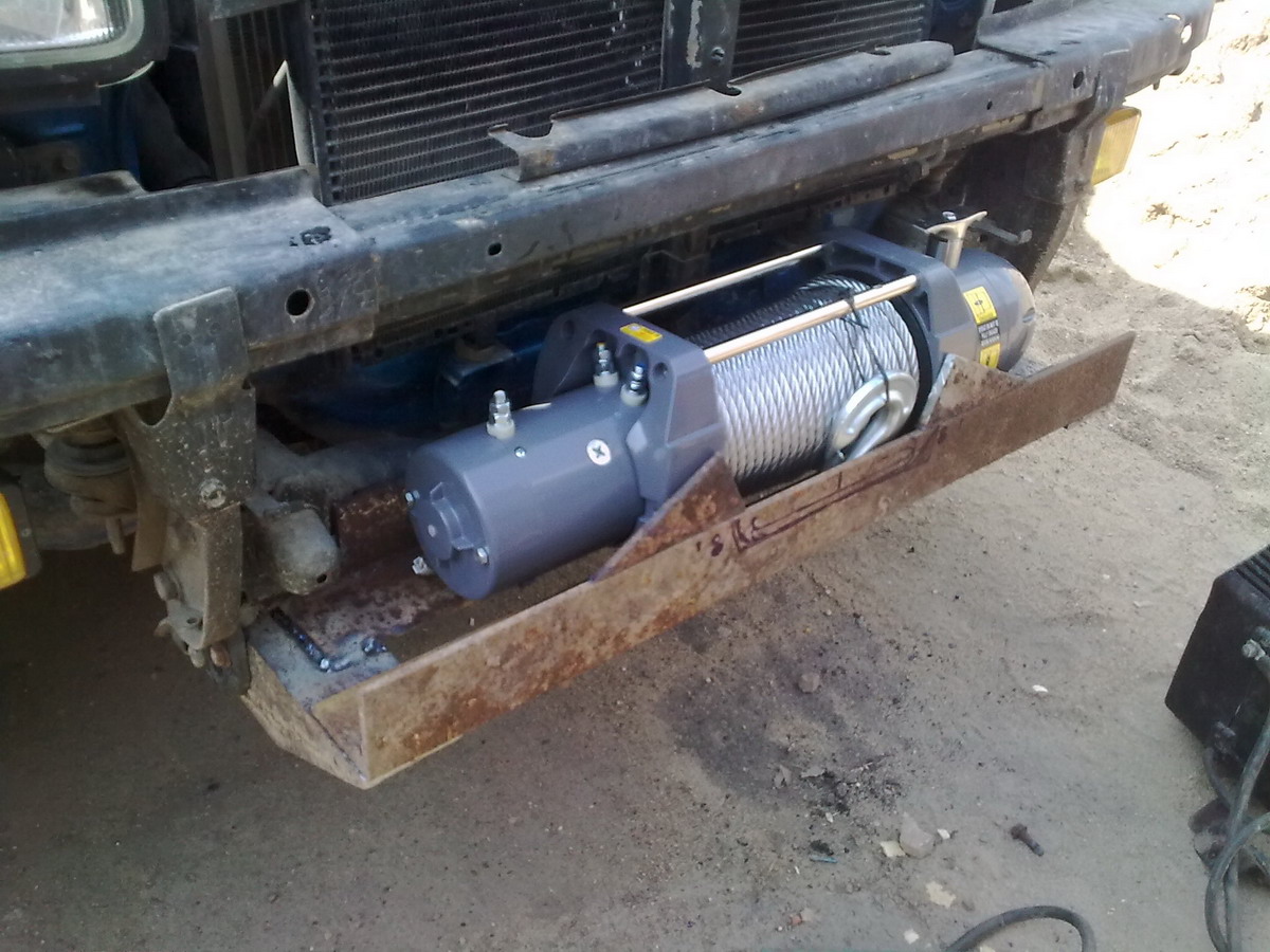

    Ну вот я и сделал Это.День работы с хорошим сварщиком.Конечно получилось немного не так как хотелось http://opel-isuzu-4x...-en-frontera-b/но все же.Пока пришлось вынести вперед на 8 сантиметров кенгурин но зато его теперь есть за что крепить. Нижние крепежи у меня давно отломились. Позже думаю уменьшить это расстояние.Позже выложу описание и дополнительные фотки.

    А как к ручному тормозу лазать предлагали авторы первой работы? И второй вопрос - если шплинт крепеления троса сорвёт, то насколько сложно добраться?

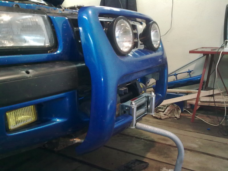

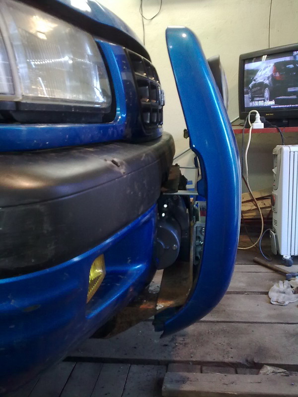

    Как раз к тормозу доступ получился хороший в щель между бампером и кенгурином и в щель под номером. Абсолютно удобно.Доступ к шплинту - снимаем номер и вот он вам весь барабан и шплинт.У данной конструкции есть один несомненный +. На нее можно ставить кенгурин со сломанными нижними креплениями которые обычно валяются в гараже без дела. Ну и дубовая она абсолютно, конструкция.

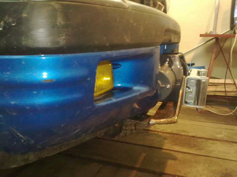

    Ну вот вроде все собрал. Предварительно как то так. Завтра поеду проверять. Лишь бы чегонибуть не оторвать. :rolleyes:Итого день работы со сварщиком и день на разборку сборку и электрику. И не особо напрягаясь.

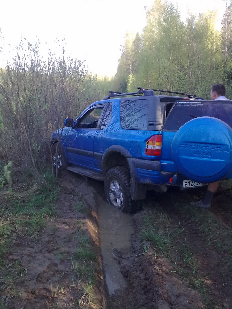

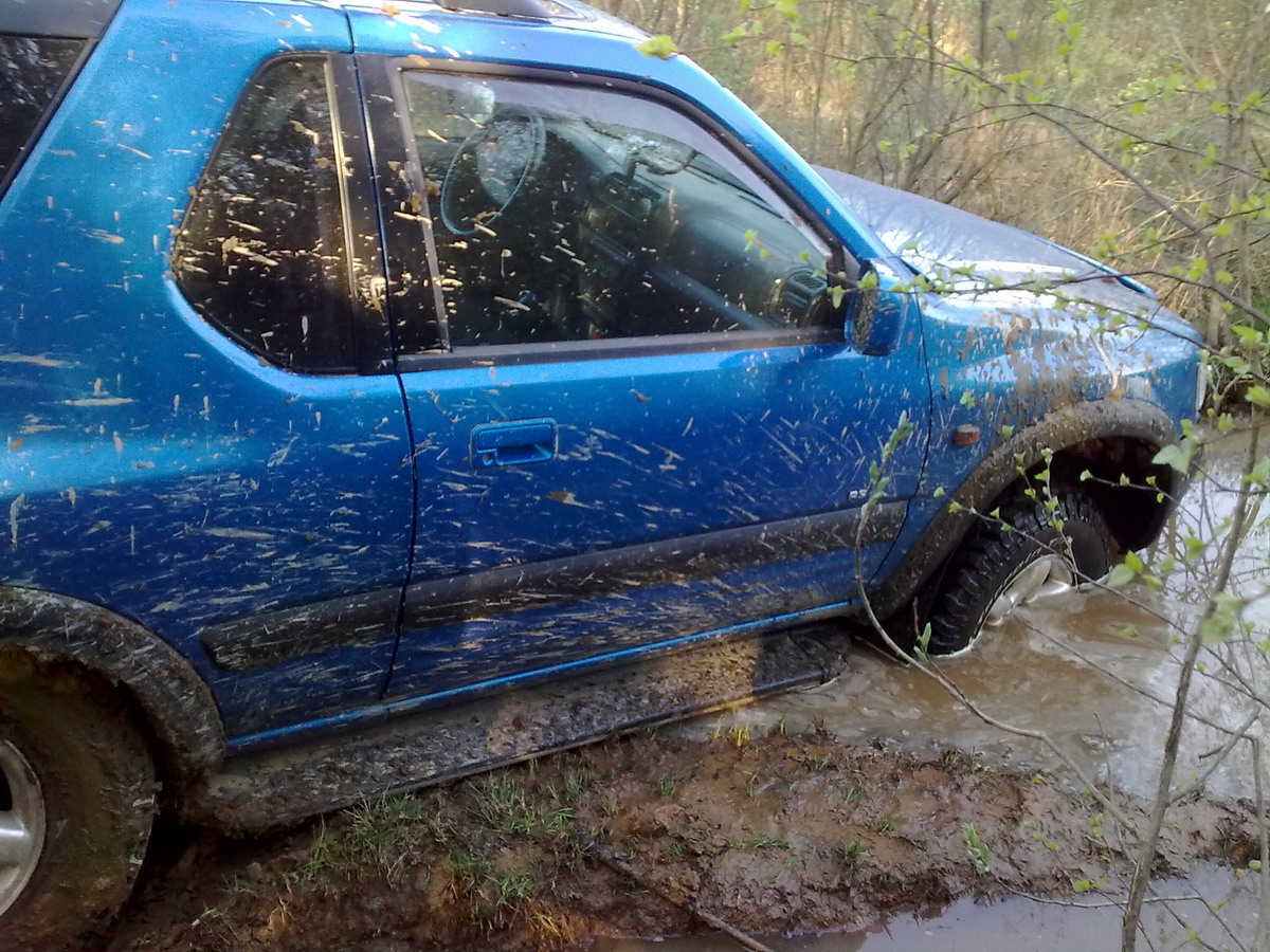

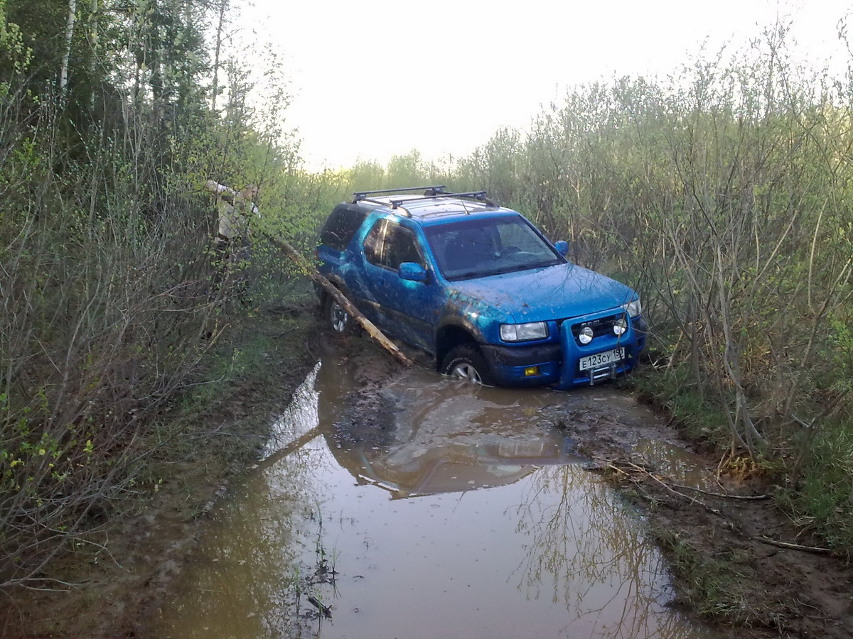

    Испытания прошли успешно. Преодолено около 20 км проселка и просто заболоченных полей. Честно вывешенная диагональ почти поперек колеи - неудачно пытался из колеи выбраться. Только здесь и пришлось разматывать трос. Как ни странно ничего не оторвал. Даже нижняя часть кенгурина осталась на месте - есть подозрения что она отвалится первой.На уазике или ниве проблем нет а здесь хочется и красочку сохранить и полуоси не порвать. Итоги + стандартная тактика идти по колее и как только встаешь сразу разматываешь лебедку. + конструкция дубовая никаких позывов к сворачиванию или деформации хотя танул тросом градусов под 60 к оси. + доступ к ручному тормозу в самый раз. - за номерным знаком не видно намотки троса на барабан. Придется либо переместить номер выше либо сделать его быстросъемным. - увеличился передний свес но не сильно. + в конструкции использовался кенгурин с оторваными нижними крепежами.Вот

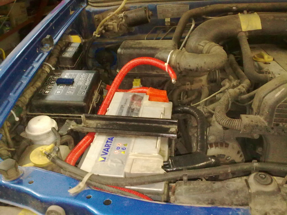

    Требуется конкретный совет. Как подключить лебедку к акумулятору. Если есть предохранители то какой и где взять. Если есть размыкатель то какой и куда ставить.Пока установил новые клемы и минус подключил жестко а плюс повесил в воздухе - боязно как то под капотом толстый провод под напряжением держать без предохранителя. При необходимости можно быстро прикрутить шестигранником провод к клеме.

    Делаешь так, чтобы у тебя на плюсовой клеме аккумулятора торчал болт. Плюс накидываешь и барашковой гайкой фиксируешь. Вке.

    Или приобретаешь специальный выключатель для массы лебедки в офф-роудных магазинах и не паришься с гайкой, которая принепременно про----бется когда-нибудь в луже....

    Только не надо спонсировать барыг из оффроадных магазинов - надо идти к продажникам оборудования для катеров :) Оффроадеры - они люди суровые, они размыкают контакты лебеды, которая жрёт 350A по паспорту, разъёмами и контактерами на 100A. И всё это когда-нибудь подведёт в самый неподходящий момент.

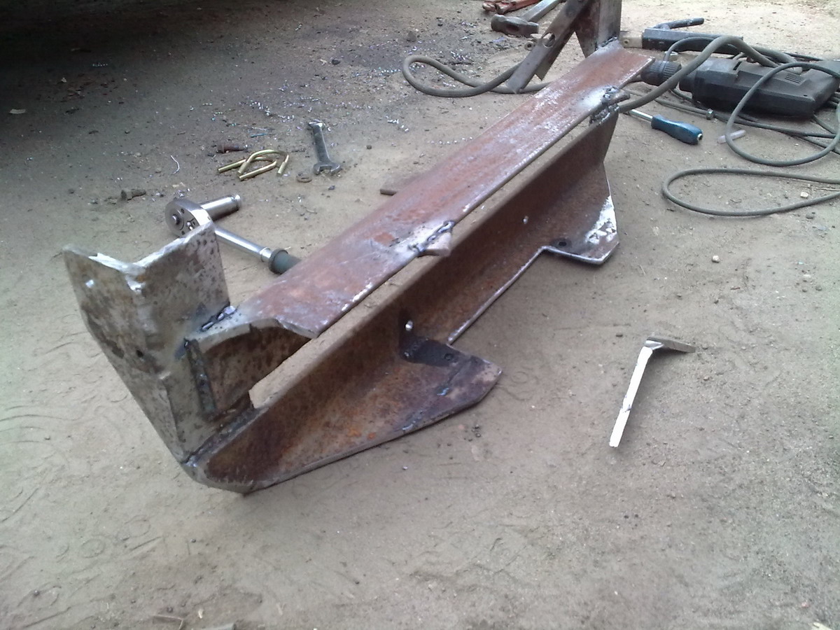

    По просьбам страждущих.

    Почитал тоже захотел такуюже сотворить.Но вот вопросик.Мордочка у меня чуть отличается.сею платформу вы крепили где крепится бампер? :mellow:
    Крепится прямо к раме. По два болта. Туда же куда крепится кенгурин.

    со стороны если смотреть то пороги сильно уменьшили дорожный просвет, может без них ты и без лебедки бы выехал!!! :rolleyes:

    Машина садится на мосты а не на пороги. Они здесь совершенно не мешают. Пороги слегка уменьшают геометрическую проходимость. Типа к дереву могут притереться. Я обычно застреваю либо в колее либо просто в грязи. Там пороги даже удобны - есть на что встать. :rolleyes:
