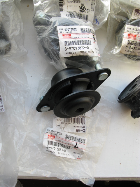

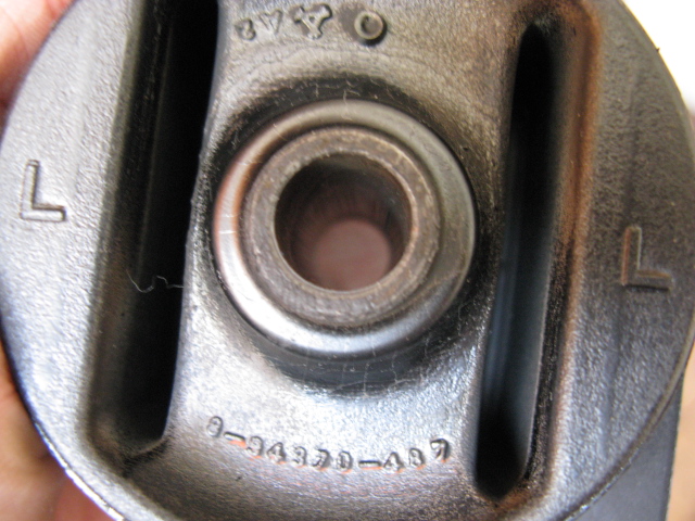

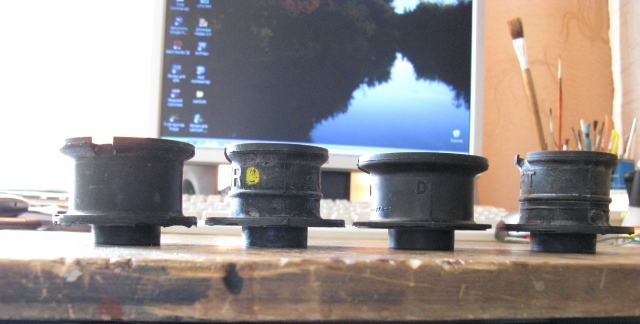

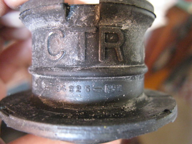

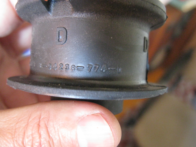

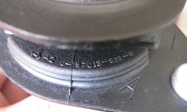

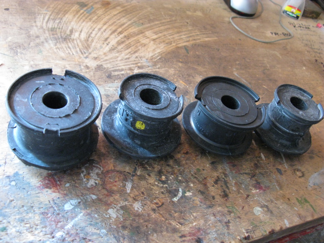

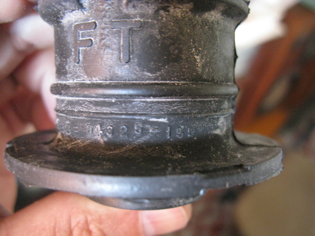

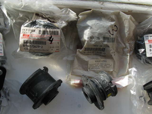

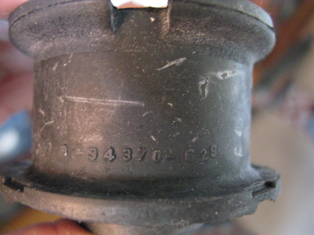

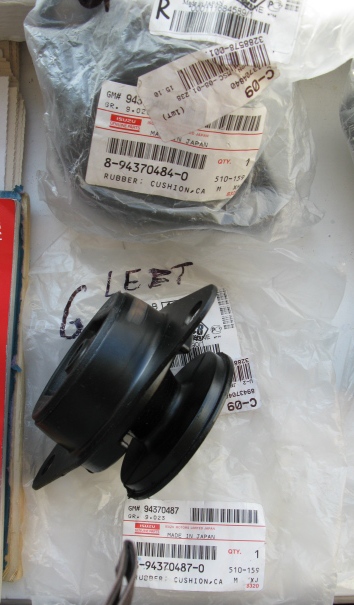

    Вот, может пригодиться. Хочу обратить внимание, что все они разной высоты и толщины.IMG_2466.jpg IMG_2467.jpg IMG_2478.jpg IMG_2479.jpg IMG_2481.jpg IMG_2480.jpg IMG_2484.jpg IMG_2485.jpg IMG_2486.jpg IMG_2487.jpg IMG_2488.jpg IMG_2489.jpg

    Вот, может пригодится. Хочу обратить внимание, что все они разной высоты и толщины.IMG_2466.jpg IMG_2467.jpg IMG_2478.jpg IMG_2479.jpg IMG_2481.jpg IMG_2480.jpg IMG_2484.jpg IMG_2485.jpg IMG_2486.jpg IMG_2487.jpg IMG_2488.jpg IMG_2489.jpg
    по каким номерам заказывал?и где?интересуют задние на длинную фросю
    Каждая подушка возле своего пакетика, а на нем номер. Задние лежат на двух пакетах, т.к. они левые и правые. Задние заказывал у нас в городе, везли из Японии почти два месяца.

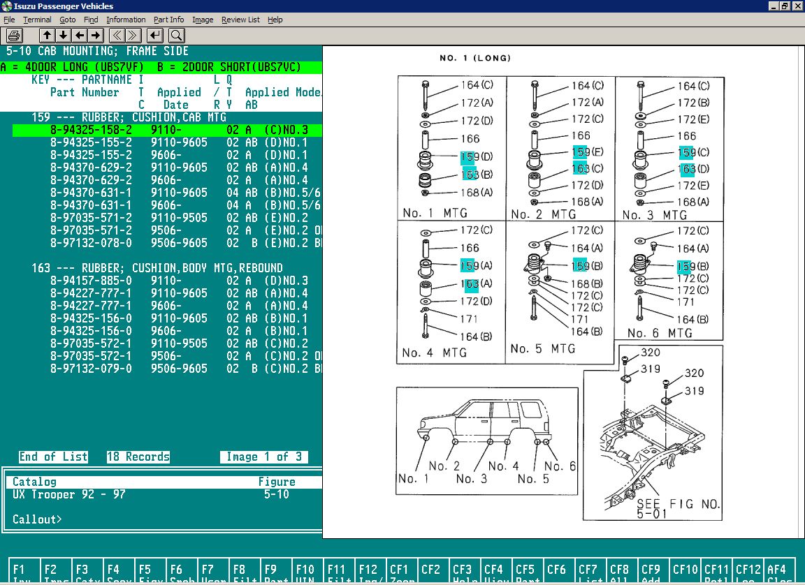

    Мегаполезная инфа для будущих поколений :) не нашёл чтобы номера светились на этом форуме. Подушки на Трупер/Бигхорн, стоят 5 рублей за оригинал. 2 шт 8-94325-155-22 шт 8-94325-156-02 шт 8-97035-571-22 шт 8-94367-307-02 шт 8-97035-572-12 шт 8-94325-158-22 шт 8-94157-885-02 шт 8-94370-629-24 шт 8-94370-631-1Изображениепервые два пункта на картинке необязательны - железные втулки.

    А че пишут хрень какую-то http://exist.ru/pric...px?pid=49103AD5 почти везде
    Ну, экзист не истина в последней инстанции, может любую хрень написать ;)Каталог - то как-то надежнее :)З.Ы.А номерочки, да, они, те же, естественно, и в USA, странно, что никто их раньше не написал.З.З.Ы.Они для новых Биг-Трупперов с 92 года. Хотя, может кроме "ушастых" остальные такие же по размерам (номера другие)
    Вот есть же, а можно померить их? уж очень надо, задолбал зад на кочках прыгает и бьет кузовом об раму, не приятные ощущения и звук, нужно заменить срочно, в наличии заводских нет нигде...

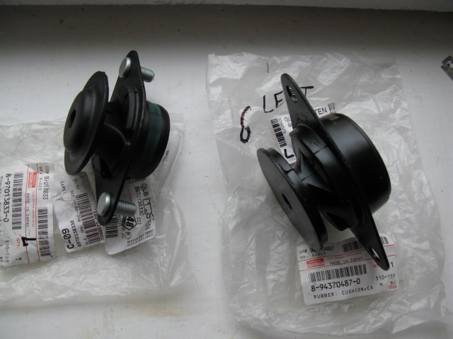

    Эти давно стоят на авто, могу померить снятые, но они просели и теперь на 10-15мм ниже новых. Зад стучит при порванных задних подушках, заменить их на шайбы без переделки основания не получится, как временная мера - подложить что-нибудь резиновое между рамой и кузовом в районе пятой двери. Комплект рваных задних подушек: IMG_2787.JPG IMG_2788.JPG IMG_2789.JPG а вот новые: IMG_2438.jpg

    Эти давно стоят на авто, могу померить снятые, но они просели и теперь на 10-15мм ниже новых. Зад стучит при порваных задних подушках, заменить их на шайбы без переделки основания не получится, как временная мера - подложить, что-нибудь резиновое между рамой и кузовом в районе пятой двери. Комплект рваных задних подушек: IMG_2787.JPG IMG_2788.JPG IMG_2789.JPG а вот новые: IMG_2438.jpg
    Похоже заколхозить не получится, по крайней мере я пришел к такому выводу... Там подушки особой формы и работают похоже как торсион. Да и я у себя на машине задние разобрал, что бы посмотреть, что можно сделать, а там в раме где они стоят то же отверстия огромные на весь диаметр подушки. Как сделать там самопал не знаю. Просто взял и подставил сверху подушки еще по сантиметру резины, вроде перестала стучать. Буду продолжать поиск... :o

    Приколхозить можно,было бы желание,я себе вытачивал шайбы, так сказать посадочные.Подушки по высоте все одинаковые, я не знаю что вы там мереете и у вас получается что высота у всех разная.Зачем забивать себе голову? Если денег много то купите себе нормальную машину.Подушки только в оригинале,либо колхозить либо покупать оригинал.От исузу не надейтесь,дешевле не будут ,хоть хонда паспорт все стоят одинаково.Если кто думает что каждая подушка работает только для своей части кузова,то покупайте оригинал, раз денег не жалко. Я в ближайшем будующим попытаюсь нарисовать саму заготовку но только если кому интересно.
    #39 ksrg
    Отправлено 22 марта 2010 - 19:39
    ksrg
    • 369 сообщений
    • Волжский.
    • FRONTERA 1992 C24NE
    Вы в самом деле не видите разницы? IMG_2481.jpg IMG_2480.jpg Я их мерил линейкой перед установкой - размеры разные, 1 и 3 почти одинаковые, остальные различаются существенно. А приколхозить можно все что угодно, кто же спорит. Цена заказа по каталогу ISUZU была ниже цены OPEL, к примеру: 01 178 85 стоила - 711руб. OPEL; 465руб. ISUZU
