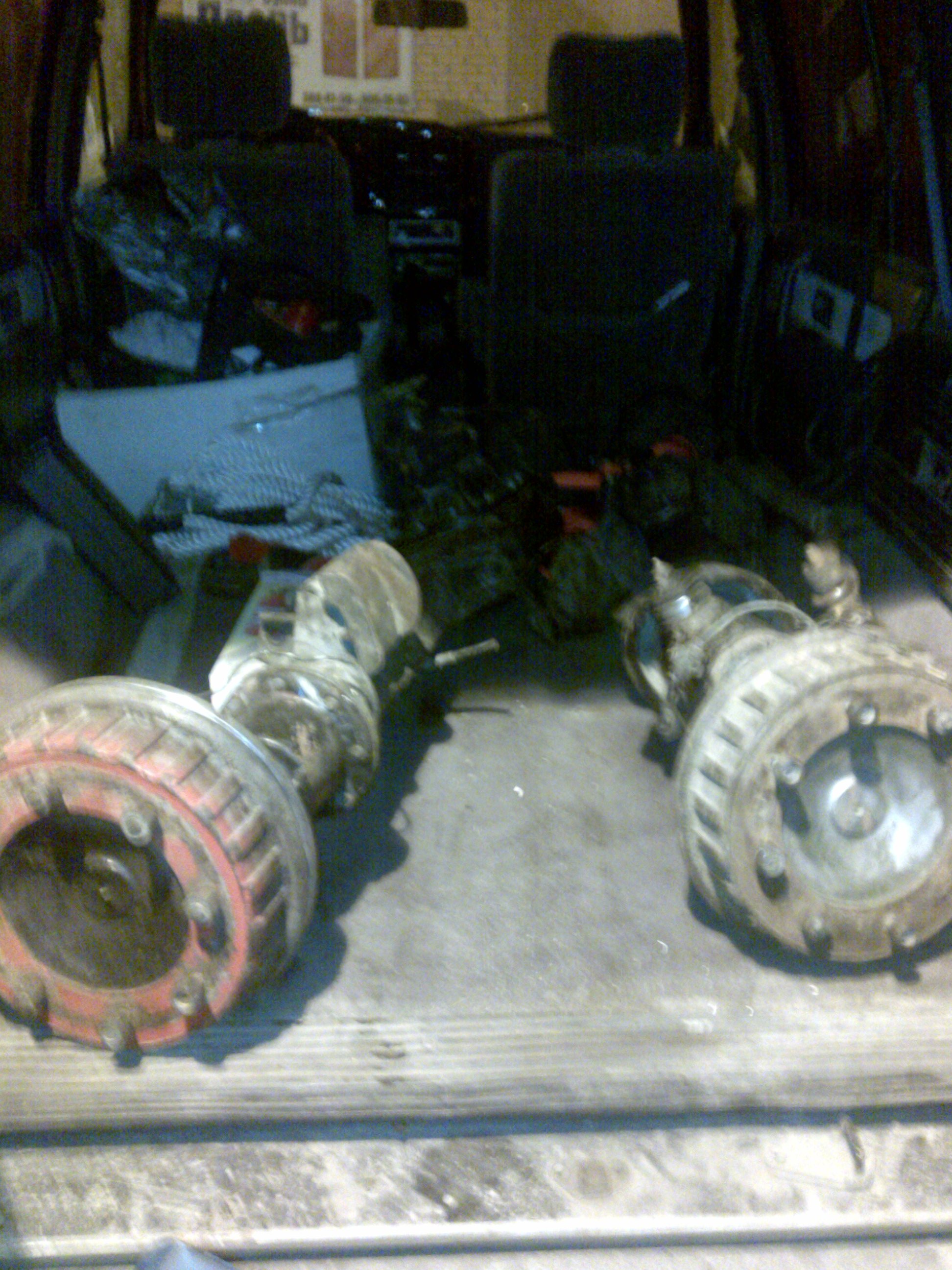

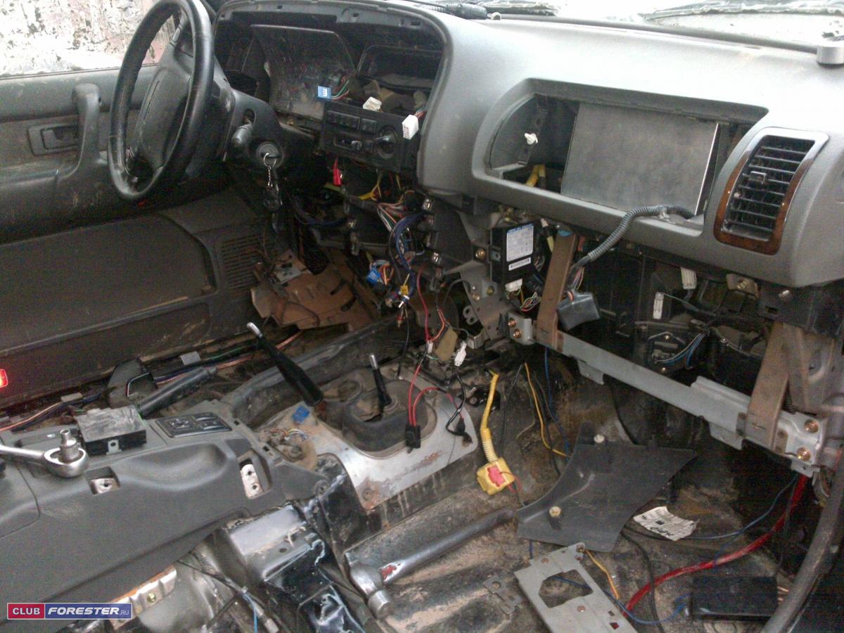

    Электронный ТНВД на 1KZ-TE, я ищу 1KZ-T. Кстати, Трупер я тоже могу уже по панель топить ;)27052009187.jpg
    -на 73 мосты узкие по ТЛК-80 колее плохо идёт придётся рубить свою
    Мосты, как уже писал, будут от Volvo C303.

    Угу. Это багажник моей машины :) Уже в России ;) Главный шаг сделан. Теперь начались активные поиски авто. Решил искать все-таки 70, а не 73-ю. И проще найти, и машина все-таки легче. А базу немного увеличить и в процессе сооружения подвески можно.
    Чисто для самооброзования , а какие диски на эти мосты подходят ? кроме родных конечно :rolleyes:
    Честно, не знаю. Тормоза всё-равно буду переделывать на дисковые со ступицей под стандартные колеса, соответственно.
    Там можно переделать все под тойотовскую ступицу..... но это значительно гимморней родных дисков....
    Там вся проблема в том, что диски тормозные нужны с нулевым вылетом. От легковых Опелей переделанные немного ставили. Но это под ступицу Дэфа. Варианта готовых тормозных дисков, подходящих при переделке на Тоётовскую ступицу, пока не знаю... Будем искать.А родные тормоза тяжелые шописец, полюбому на замену.
    Я в нете эту инфу подцепил.... Диски не от тойоты.. Ступица просто тойотовская. Толи митсу..... Я поисчу, ежли наткунусь - в личу брошу.
